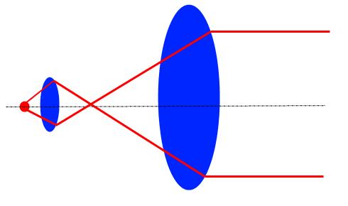

    Всем доброго времени суток. Объясните, пожалуйста, одну простую вещь:
    КАК коллиматор из китайской лазерной указки собирает ЛДшное излучение в параллельный пучок?
    Все дело в том, что линза является асферической?
    Т.е. как-бы совмещает в себе две линзы двояковыпуклые, и получается система, похожая на ту, что приведена на рис. 1?
    Т.е. для фокусировки в точку необходима обычная двояковыпуклая линза (навели фокус на спичку - загорелась), а для получения параллельного пучка с малым расхождением нужна асферическая линза?

  2. Acinonyx
    все куда проще
    линза расположена так что фокус точно попадает на излучающий торец кристалла ЛД
    поэтому после линзы свет от него идет параллельно
    линза указки не асферическая
    главная линза в приводе частично выполнена с применением линзы френеля (для максимального сокращения фокусного расстояния... до 1мм)
    для целей коллимирования не нужны асферические линзы, не нужны комбинации с компенсацией астигматизма, комы, аберраций
    ибо источником света является маленькая точка и источник достаточно когерентен
    главные критерии применяемые к линзе для коллимирования лазерного луча следующие:
    1. маленькое фокусное расстояние (диаметр получаемого луча примерно равен фокусу линзы)
    2. максимальная точность изготовления линзы
    3. (для мощных лазеров) высокая температурная стойкость и минимальный коэффициент теплового расширения

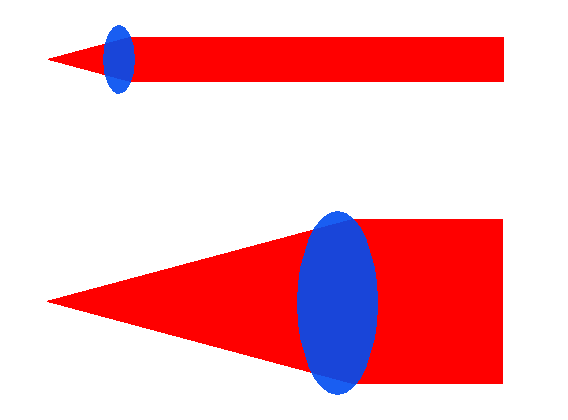

  7. SviMik
    underketzer
    Чем больше фокусное расстояние - тем больше диаметр луча. Но при этом настраивать легче, т.к. масштабы другие.

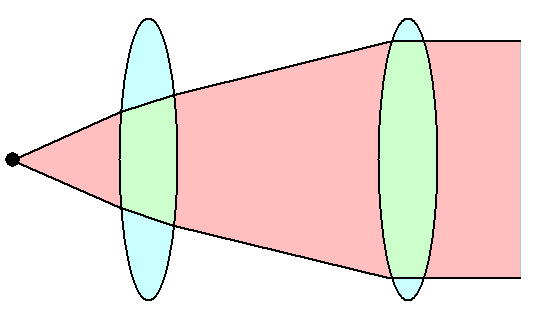

  9. underketzer
    underketzer Новичок
    да, но чем больше фокусное расстояние, тем меньше энергии из конусного выходного пучка попадает в линзу, верно?
    Т.е. по-идее, что-бы не потерять энергии, но получить жирный пучок с малым расхождением, нужна вот такая вот система?
    добавлено: немного неверно нарисовал фокусы первой линзы, очевидно, что фокусное расстояние одинаково.
      .JPG
      11,3 КБ
      1.247
  10. SviMik
    Неверно. В данном случае твоя линза ничего не сделала. Выделенные участки одинаковы:

    Если линза достаточно большая - пучок попадёт ВЕСЬ. Для наглядности приведу пример, как делать не надо:
    [attachment=0:289ou3un]F_wrong.png[/attachment:289ou3un]
    Вот что значит "излучение теряется". Оптика легко поддаётся визуальному понимаю, и придумывать ничего не надо :)

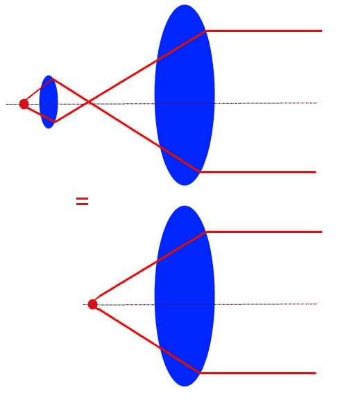

  11. INFERION
    Городить систему линз тоже нежелательно, при наличии подходящей линзы. Это лишние искажения и потери.
    Важен как диаметр, так и фокусное растояние. Я уже писал выше, что у обычного ЛД пучёк расходится на 30 градусов. Т.е. чтоб линза уловила весь поток излучения - её диаметр должен быть 1/2 от её фокусного растояния. ЛД не во все стороны светит. Ловить там больше нечего.
    И ещё. На многих рисунках тут поток излучения неоднократно переворачивается, проходя через фокусы линз. Это излишество - чем мощнее линза - тем больше в ней потерь на переотражения, искажения и т.п. Если в наличии есть недостаточно сильные линзы - можно сделать вот так:
