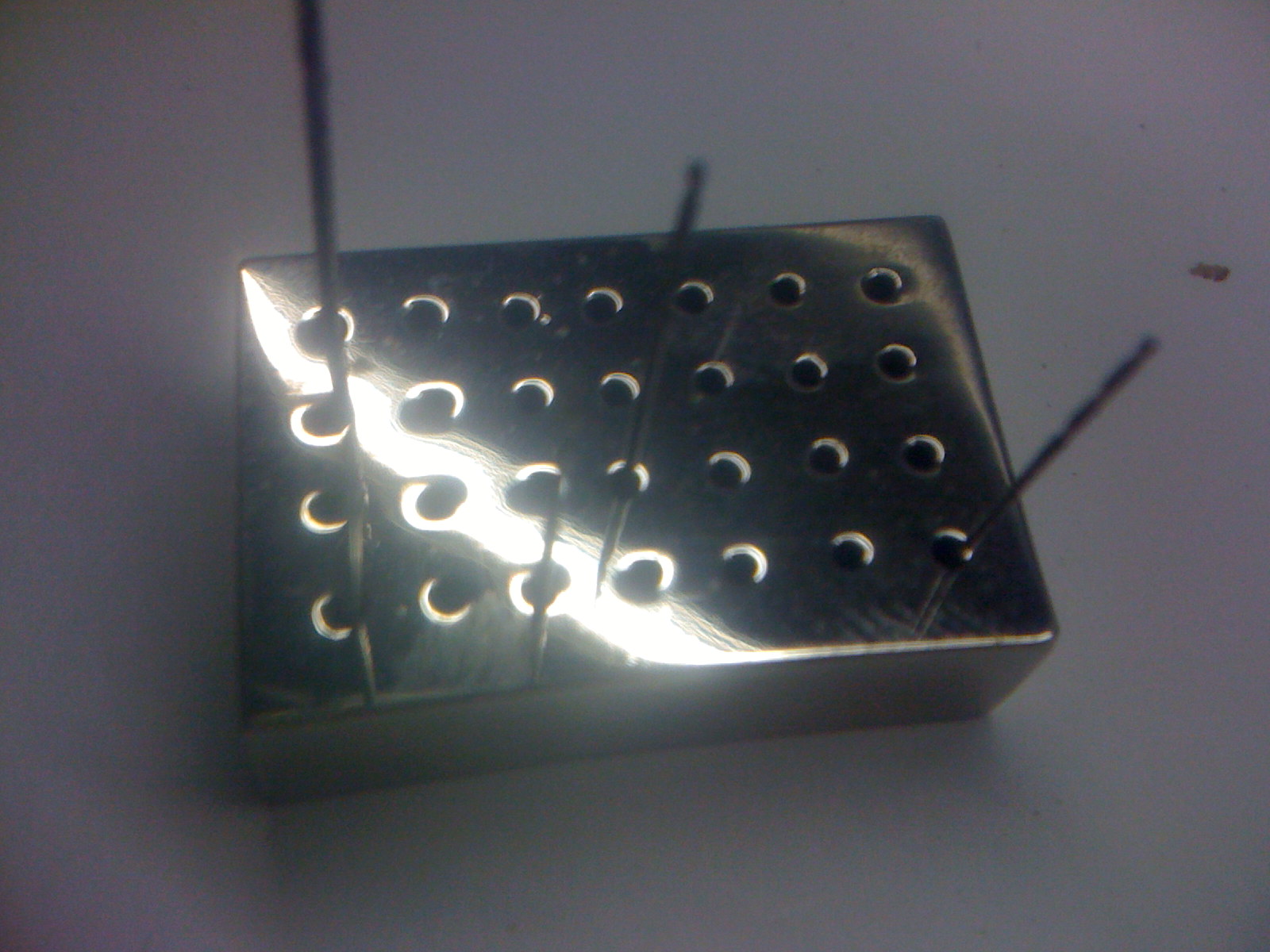

    Гавно вопрос , щас сфоткаю . Фоткал говнофоном , подставка под свёрла , покрытие хром. За качество просьба не пинать, пришла дочь , снял фотиком.

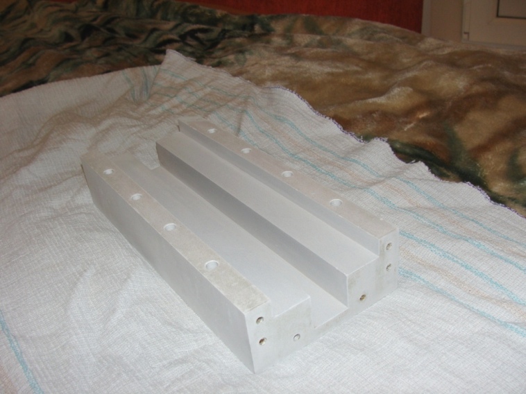

    Я почему спрашиваю - занимался микродуговым оксидированием для придания матовости поверхности. На мой взгляд, это практичнее, чем просто анодирование.

    Класс! Только чёт не понял- Искатель, говоришь хром, а почему желтизной отсвечивает?
    А белый это как :confused: ... Меня конечно интересует чёрное, да и думал что "Цветовая гамма" ограничена... Зачётно!

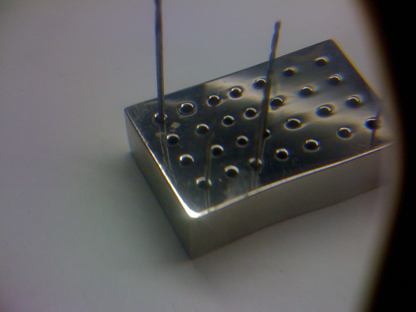

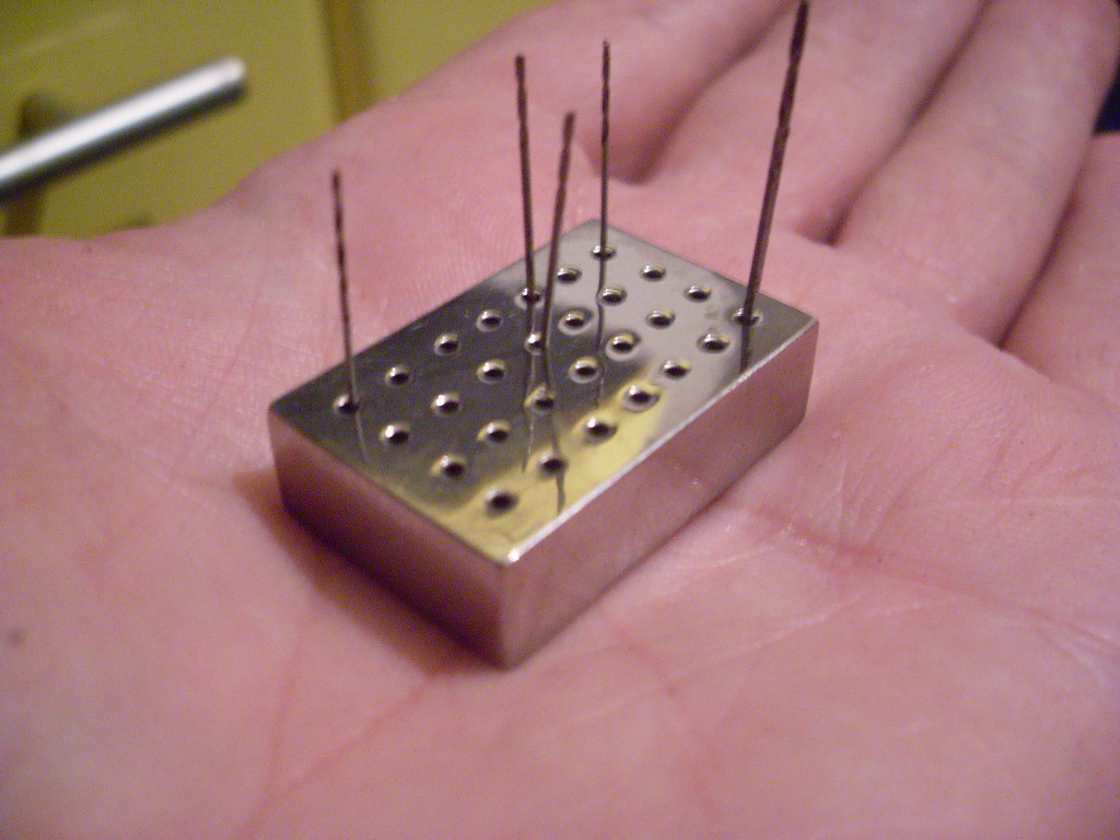

    Нет там желтезны никакой, это айфон так фоткает. Фоткаю через линзу желтоватую.

    Ты прав в том, что цветовая гамма ограничена. Да, ограничена, но не цветом, а маркой сплава. В зависимости от марки сплава (количества кремния, серы, магния и др. примесей) оксидированный и в большей степени анодированный люминь приобретает цвета от зеленоватого до черного. Если анодировать в кислоте, то лучше при температуре электролита минус 5-10 градусов.
    Если охота придать интенсивную окраску - нет проблем, кипятим после анодирования заготовку в полимерном красителе нужного цвета.

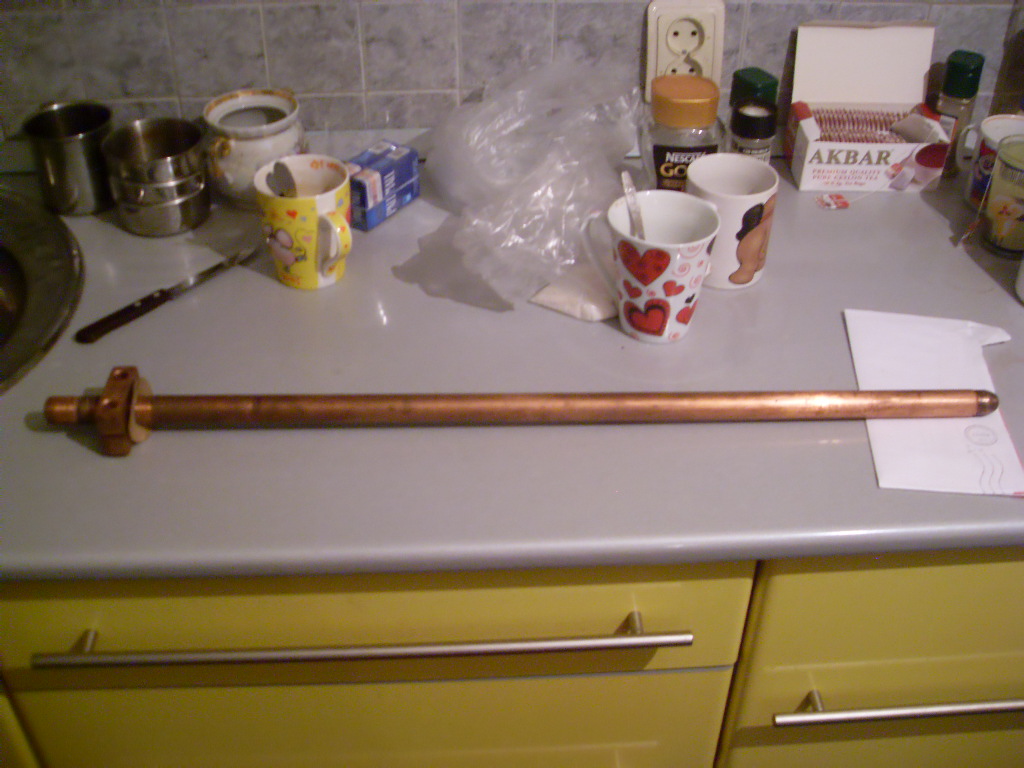

    Вот у меня так и произошло сделал из латуни, полирнул , но в процессе неумолимого движения времени - потускнела ,причём в некоторых местах проявлялись отпечатки пальц . Поэтому покрыл хромом. Большие детали не получались . Самая большая деталь , которая получилась, крышка воздушного фильтра от жигулей. Заготовка для фонариков, 22 мм диам. - 700 мм длина. После изготовления.........покрою ( либо хромом, либо матом ) как уж получиться..........хотелось бы хромом.
