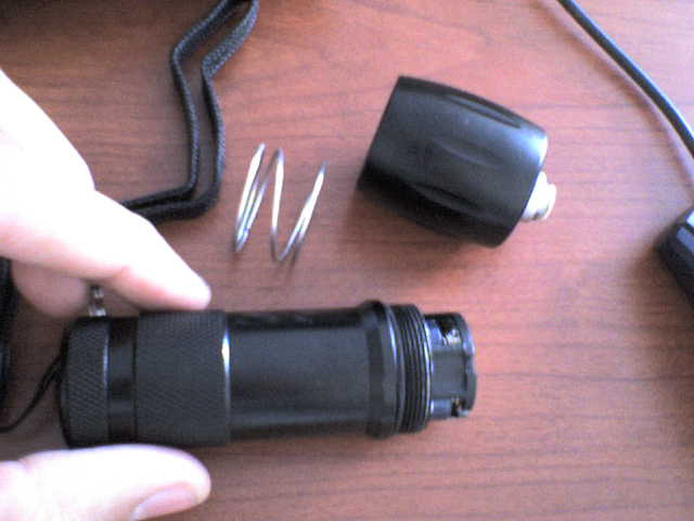

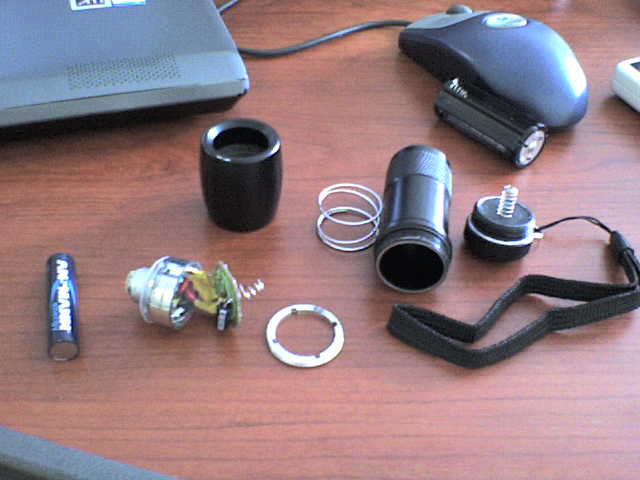

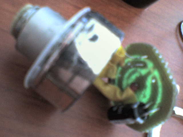

    Ну кое-как собрал его в 3 часа ночи. Можно было сделать и посимпотичней, но уже спать хотелось.
    Описание:
    Диод от NEC 3500 красный со своим небольшим радиатором (на форуме была фотка такого).
    Корпус: светодиодный фонарик на 3 ААА батарейки.
    Коллиматор: обычная желтая китайская указка.
    Линза: из той же указки
    Питание: 3 ААА аккумулятора 1.2 В 1100 мАч
    схема: 2 конденсатора (0.1 мкф и 100 мкф полярник)+ 1 резистор 1.2 Ом.
    Ток на диод идет ~300 мА. С заряженными аккумуляторами не свечу дольше 10-ти секунд подряд.
    Сборка:
    1. достал диод
    2. Вытащил из фонарика платку, на которой напаяны светодиоды, выпаял из и впаял на нее нужные детали. (на платке пришлось перебить одну дорожку).
    3. Достал из указки коллиматор, вытащил и выкинул родной безкорпусный диод. Сточил коллиматор на 1 мм там, где был старый диод. Приклеил коллиматор к диоду на радиаторе суперклеем.
    На диоде сточил верхнюю часть, чтобы вытащить стеклышко из окошка, т.к. оно загрязнилось и было у меня много точек вместо одной.
    Итог:
    Фокусировкой можно получить точку для поджига на расстоянии 0.3-1.5 м. Можно сфокусировать в луч ~3-4 мм. Расходимость у луча маленькая, лупит далеко маленькой точкой.
    Линза всеравно запачкалась и на близком расстоянии вокруг точки видно свечение. Что с этим делать не знаю, может придумаем действенный способ очистки линзы. Возможно попробовать стремительным потоком воздуха сдуть пыть с помоью компрессора, но я не пробовал.
    Пробовал коллиматор от другой указки, он был маленький и тоненький, назализ четко туго на головку диода. Плюс ко всему в него четко входит выходная линза от DVD. Плюс родная линза там дает луч тоньше чем от предыдущей указки. НО коллиматор и пробка с ресьбой там настолько голимого качества, что я сорвал ресьбу уже с 3-го раза. Обидно, но пока остановился на первом варианте.
    Вот фотки самого девайса. Как светит выложу потом, т.к. нет фотика при себе нормального.
      32,2 КБ
      2.706
      29,2 КБ
      2.620
      31,2 КБ
      2.617

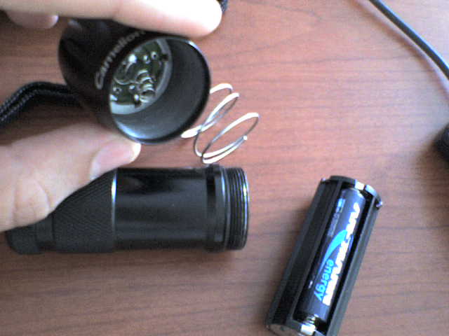

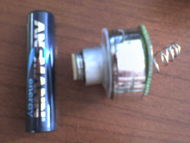

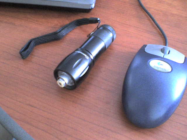

    Еще фоты:
      27,4 КБ
      2.796
      26,4 КБ
      2.860
      35,2 КБ
      2.863
