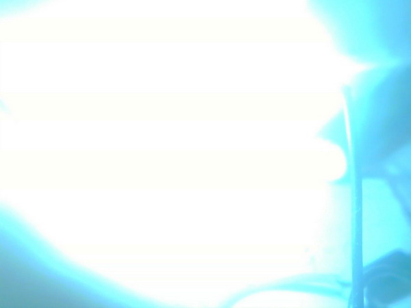

    Белый лазер

    Устройство реальное, уверяю вас. Могу выложить видео, только не знаю как.

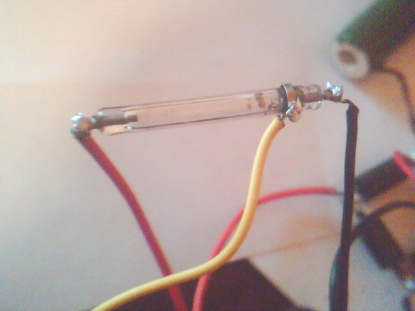

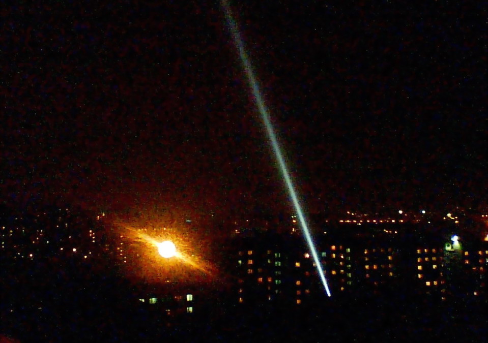

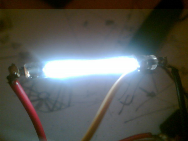

    Молодци, раскусили сразу. Признаюсь, это не лазер, а импульсный прожектор, только хорошо сфокусирован. В импульсе несколько киловат, и достает аж до неба ярким пятном. Думаю опасен для глаз - не проверял. Ламппу использовал ИФК-50 (трубка).

    Наверное простым рефлектором от прожектора, или большой линзой. Причём скорее всего сфотографировано в профиль, т.к. луч имеет веерообразный характер. С одной стороны тонкий и яркий, а с другой широкий и тусклый...

    Фокусировал двумя рефлекторами и одной линзой. Рефлекторы круглые один в одном мордами друг к другу , тот что внутри в три раза меньше другого. Посередине ИФК-50 трубка торчаком, а не лижачая, потому лучь получается круглым и ярким. Метров за 10 если лучь споймать ладошкой, то ощущается тепло. Девайс с размером среднего карманного фонаря.

    На ИФК-50 кондер 500 мкф х 350 В но лучьше использовать от фотовспышек мыльниц. Я использовал три кондера впаралель 180 мкф х 330В итого 540 мкф х 330В. Преобразователь с 3,6В на 300В. Аккум литий ион от мобилы. Ну и схема запуска лампы.

    Вот только сегодня разобрал какую-то древнюю вспышку, лампа ну точь в точь такая же. Если дойдут руки может тоже что-нибудь подобное сделаю. :cool:

    это лампа от мыльницы...
