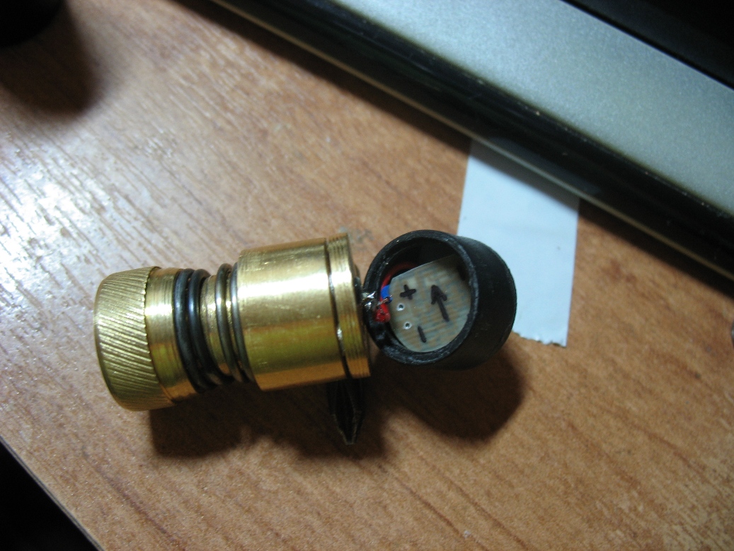

    Заказал у токаря 10 комплектов коллиматоров улучшенной версии помница мне были желающие приобрести, по отдельности продавать нет смысла так как я их рассчитывал под определенный корпус..
    Значит что я предлагаю- Почти готовый корпус с коллиматором без оптики с креплением под диод, пружиной, крепежным кольцом
    Я специально не выложил в теме куплю продам так как еще не знаю ваше мнение нужны они или нет.... если наберутся желающие то со следующей недели буду высылать..
    Цена полного комплекта 500р. для того чтобы собрать готовый лазер потребуется диод линза(ы) драйвер и аккумулятор начиная от 10440, заканчивая 18650
    тут Артем предлагает устройство в таком же корпусе http://lasers.org.ru/shop.html?page=sho ... egory_id=7
    Отверстие под оптику 6,8мм специальное под длиннофокусные линзы от привода (я использую 2 штуки) так же вы можете расверлить под 7мм и они точно будут подходить под линзы ок китайских указок.. ну или городить муфты под короткофокусные ..

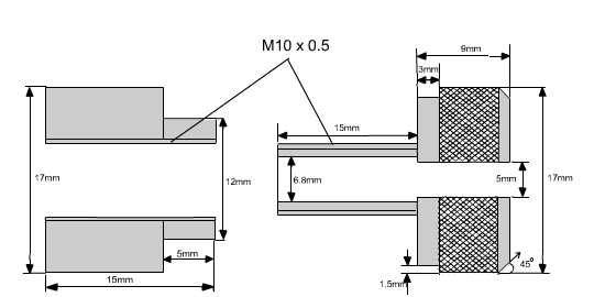

    Завтра выложу чертеж он на работе...

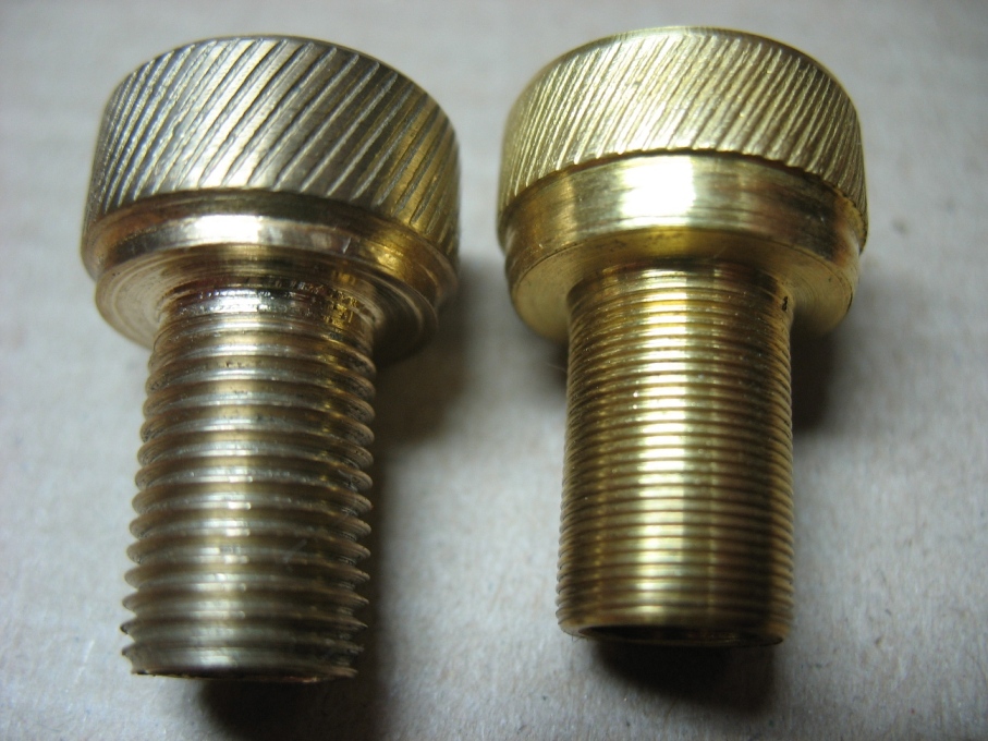

    в новых коллиматорах будет шаг резьбы 0,5 меньше по госту не бывает!!!

    нет не влезит у меня внешняя резьба М10х0,5

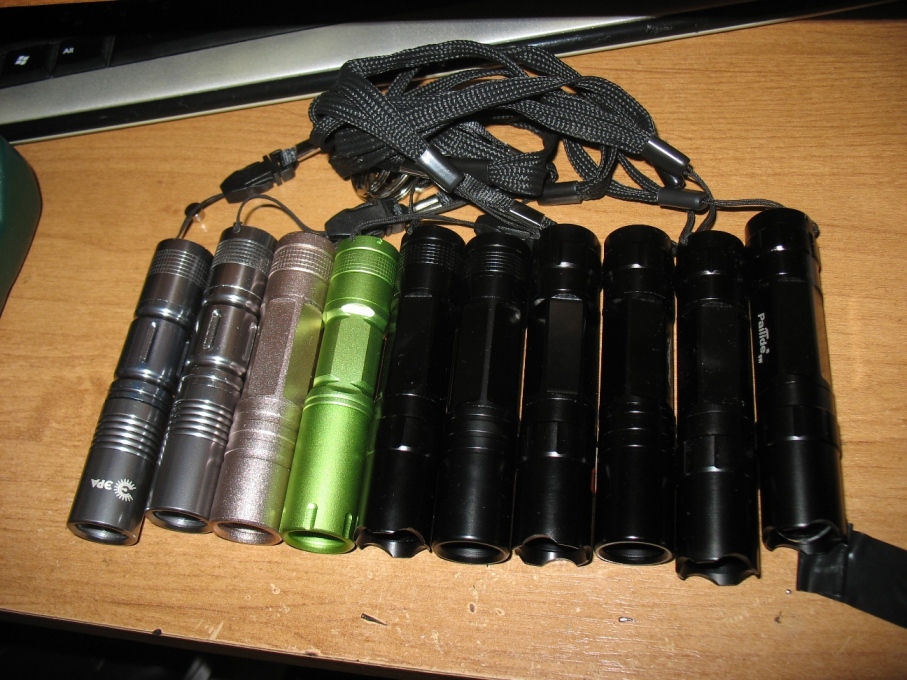

    Какие у корпусов кнопки? Сзади? Может, если уж делать сразу и хорошо, найти корпуса с кнопкой впереди сбоку?
    И подойдут ли коллиматоры для короткофокусных (выходных) линз из привода?

    а как решена проблема с люфтом резьбовой части?
    бывает. 0.45 мм. но такой инструмент найти очень сложно.
    вот передо мной лежит метчик с шагом 0.3...
  9. DENITO
    DENITO Пользователь
    проблема с люфтом будет всегда и максимум что можно сделать это либо наматывать фум ленту что не естетично и не практично..я решил использовать пружину средней жесткости..
    По поводу шага ресьбы я обшался с многими продовцами и токорем в том числе по госту М10х0,5 меньше нет все остальное если есть то используется в какихнибуть НИИ но в машиностроении нет... так вот мне сказали..

    Кнопки сзади я выбрал эти корпуса изза миниатюрности других нет ине будет я продаю оставшиеся...

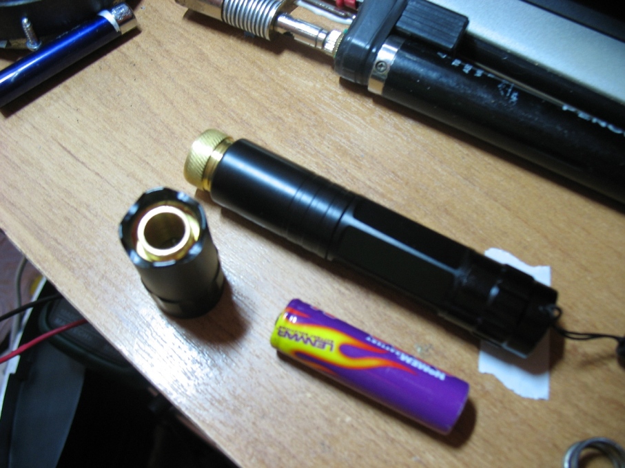

    Единственное, что понравилось - крепление ЛД двумя винтами :) Это лучше, чем запрессовывать как у некоторых :)
    Из минусов:
    1. Кому нужен коллиматор без линзы? Ещё неизвестно, где можно достать линзу, которая сюда подойдёт
    2. Корпус фонарика совсем не понравился :)

    Винты держат диод и шайбу на которой крепятся так ?
  16. DENITO
    DENITO Пользователь
    Нет винты держат только диод шайба припаиватеся оловом! намертво что дает еше хороший теплоконтакт...
    по поводу корпусов у кого какие вкусы я считаю что ето самые универсальные корпуса... есть фонарикик которые расчитаны на 2 батарейки а есть на одну так вот различия в них только во второй секции которую можно открутить.. иполучить фонарик любой велечины например под три пальчиковые батарейки..
    А на счет линз я могу в нагрузку прилогать указку стоимостью 20р онаотлично подходит.... а елси кону нужна оптика с просвитлением то я уже говорил что можно использовать 2 линзы от привода...
    P.S.- если мне прилогать еше и оптику то нет смысла продовать рассыпухой легче самому вставить диод и драйвер много ума ненадо и продовать как готовое изделие с накруткой в 1000р Пусть покупатель хоть както поучаствует в сборке своего лазера!

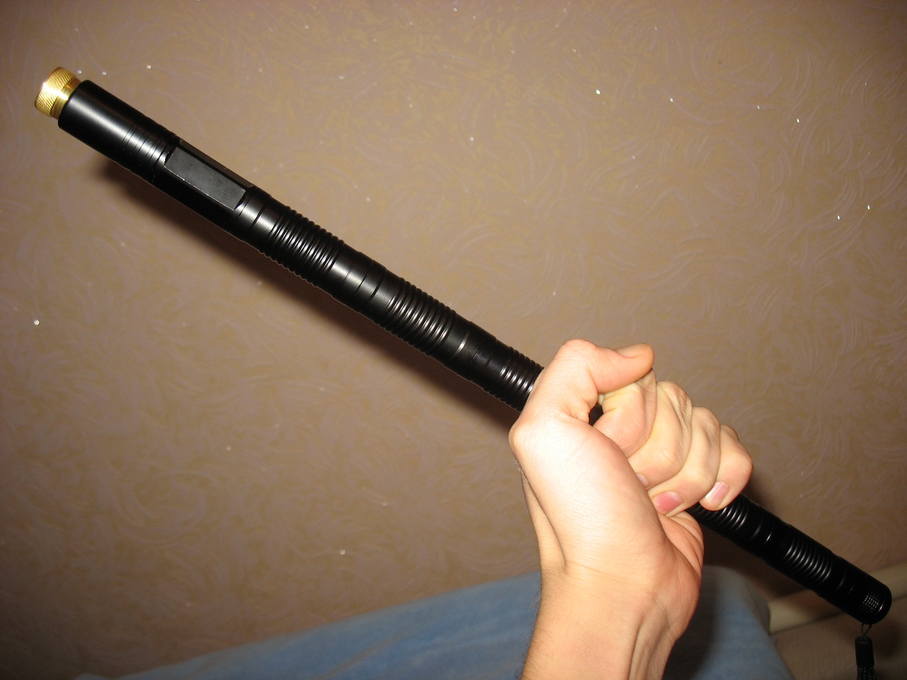

  17. Drago
    огого вот это фанарик епт XDDD
  18. SviMik
    Забавно. Хотя всё равно тут кто-то сказал, что кнопка сзади... Это совсем неудобно :)
    Да и много ли там места под драйвер? Может я туда ещё усб гнездо хочу вставить и зарядник. И индикатор заряда. Что в этот корпус влезет? :)
    :confused: фига длинна!!!туда столько можно понапихать
  20. DENITO
    DENITO Пользователь
    Вот как я делаю...
    PS- ориентировался на покупателей новичков которые не хотят заморачиваться на серьезные прибомбасы и.т.д. под всех не угодишь...
