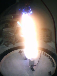

    вакуумная камера U=1500B I=1.5A
      12 КБ
      1.782

    а как она вообще работает?

    Re: Лазерная установка для выжигания
    вакуумная камера rabotaet tak;
    otkachivaem kamery do davlenia 0.3 Pa pomeshaem v kamery magnit na magnite mishen iz metalla kotori xotim raspiliat na rasstoianii okolo 5mm kolitseobrazni anod+; i na mishen -;
    napriazenie 300-400B .da, v kamery vpyskaem argon. pri podache napriazenia ioniziryiytsa atomi argona (teriaiyt 1 elektron) stanobiatsa polozitelno zariazennimi i s bolshoi skorostioy letiat na katod-mishen,vibivaiyt iz metalla atomi i oni v sboiy ochered yletaiyt v raznie storoni i kondensiryiytsa na vsem chto vstretiat na pyti . y menia za 1 minyty polychaetsa tonkii neprozrachnii zerkalni sloii serebra na stekle.ia ego sdelal dlia напыления kremnia dlia solnechnix batarei no poka krmnii ne ydalos napilit.

    а где ты вообще ее взял и откуда аргон? :confused:
    Sdelal formy iz listovogo жeleza poshel na allyminievii zavod , otlili mne bolvanky iz alliyminia,potom k tokariy obrabotal na tokarnom stanke;eto osnovanie.Сteklo я vzial gotovoe ego v nashix kraiax ispolzyiyt rыbaki kogda idyt na rыbalky nochiy tam vnytri gazovaia gorelka i rыba idet na svet,a argon prodaetsia v bytыliax kak i kislorod.na foto prosto ekcperiment na samom dele kogda idet napilenie nety takogo razriada.

    я не понял,там что магнетрон стоит??? :confused:
    moжno skazatь магнетрон prinцip deistvia odinakovii , tot магнетрон kotorii v mikrovolnovke imeet eще rezonator , i tam generiryiytsia sverxvisokochastotnie kolebania(СВЧ).
    ну как по фото видно у чела просто колпак стеклянный откуда откачен воздух и там электроды ..
