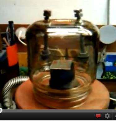

    Интересная ссылка (в перспективе надо такую сделать). Особенно на видео понравилось как приспособили для камеры обычную стеклянную банку. И ввод проводов оригинальный.
      49,1 КБ
      1.279
  2. Alexander47
    Alexander47 Пользователь
    Ссылка и вправду интересная, но в самом названии отражена суть - Failed Aluminum Vacuum Evaporation Coating (not enough vacuum). Недостаточная степень вакуума и соответственно неудачная попытка алюминирования. Установка интересна прежде всего как макет для демонстрации процесса, не более.

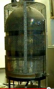

    Вот на ссылке используется два компрессора. Видно из этого видео что зеркала товарищ сам напыляет. Меня больше интересует технология покрытия медью и защитные покрытия (чтобы медь не окислялась) прозрачные для излучения СО2 лазера и доступные.

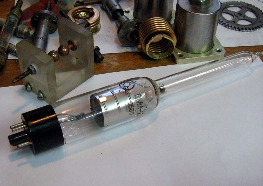

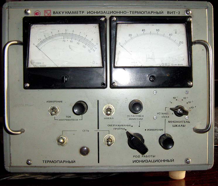

    Вот уже у меня ВИТ-2 и лампа ПМИ-2 ! Думаю колбу у ПМИ-2 нужно резать чтобы подсоединится к камере в которой нужно мерить вакуум( диаметр вытянутой части кажись позволит надеть на нее толстый вакуумный резиновый шланг (как бы не сломать ) , но перед этим сниму характеристики. Теперь буду искать паспорта и схему и на все что с этим приборчиком связано. Кажется и термопара к нему шла. Начну с поисковиков. Извиняюсь - эйфория!

    Паспорта на ВИТ2 и ПМИ-2 нашел приятно осознавать что он неплохой вакуумметр.
