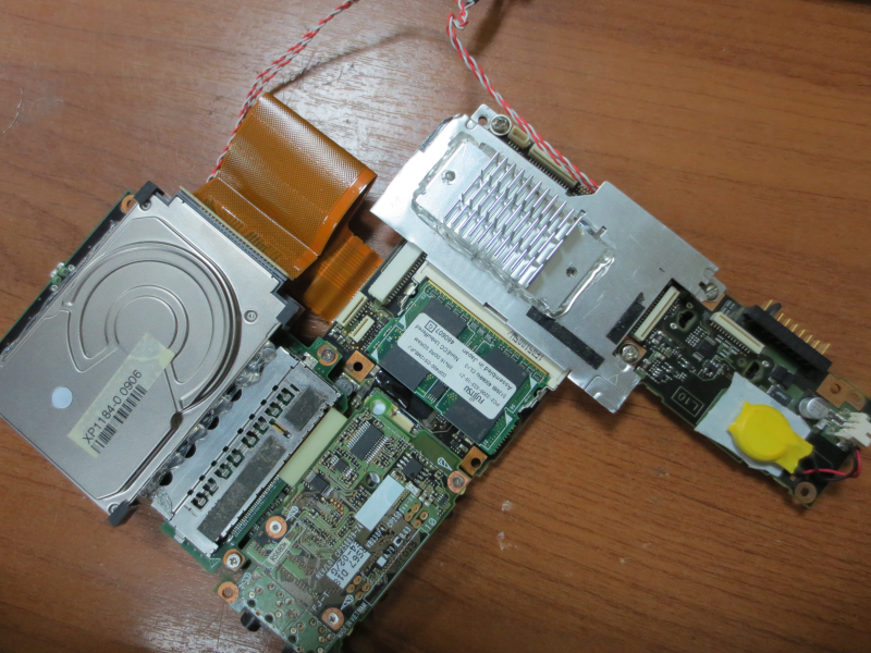

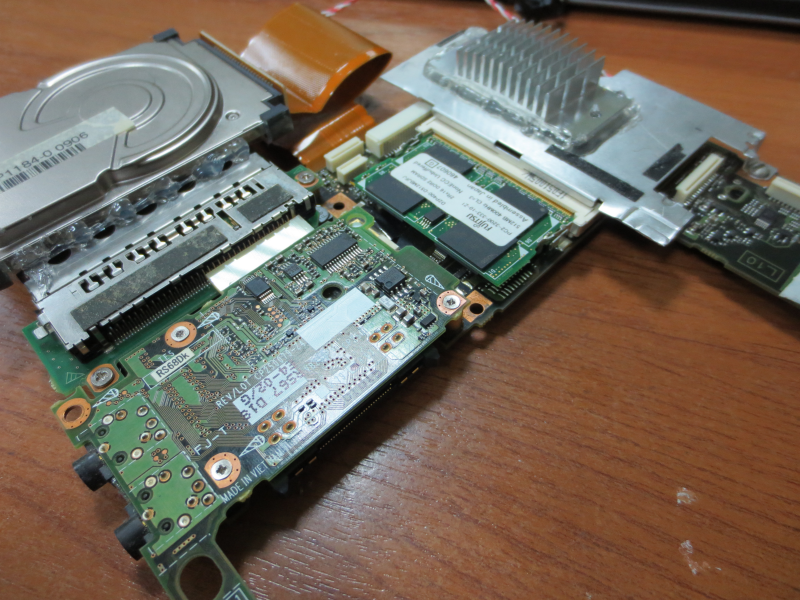

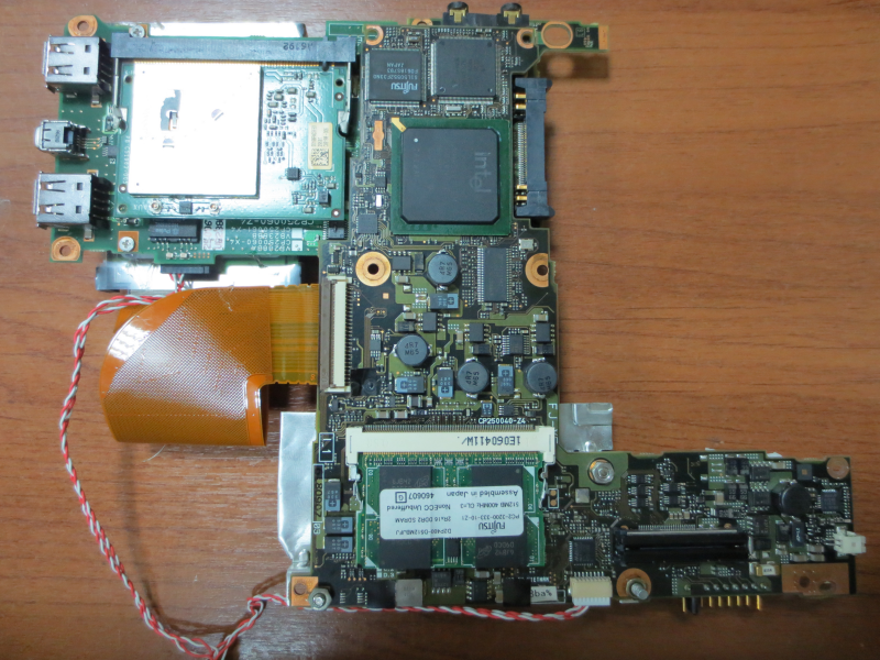

    Камрады, есть задача. Надо из ноутбучного железа сделать мозги для небольшого ретранслятора видео с web-камер в интернеты. Но тут не про софт, с софтом мне пока понятно - что и как :)
    Нееет, никакой винды, только centos, только хардкор
    Вопрос чисто железный.
    Ставлю я видеонаблюдение на 10-метровый столб посреди чистого поля, в котором за зиму коттеджный поселок вырастет. Нужна трансляция этого процесса на сайт. В качестве мозгов мать от ноута и хард. Думаю взять стальной электрощиток, белый такой, которые щас модные и в него поставить в два раза меньший пластиковый контейнер, свободное место утеплить пенополистеролом.
    На ИБП для случаев отключения электричества тут, похоже, бестолку надеятся, свинцовый акк за неделю на морозе протухнет, так что впихну внутрь пластикового контейнера литиев. Мать от нетбука, охлаждение пассивное, так что прогреться внутри пластикового контейнера оно должно нормально. Возможно, стоит накидать гелевых шариков, чтоб от влаги внутри избавиться.
    Работать будет очень просто: связь с сервером самой компании через 3G-VPN. Снимаем видео с камер и потоком направляем его на сервер компании, оттуда уже оно перенаправляется на сайт для показа клиентам.
    Так вот я к чему: был ли у кого опыт создания чего либо, работающего на улице зимой? Взлетит?
    В аттаче немного geek porn.
    inb4: почему не купить сразу все и готовое - так неинтересно. Мы с коллегами решили сами замутить.

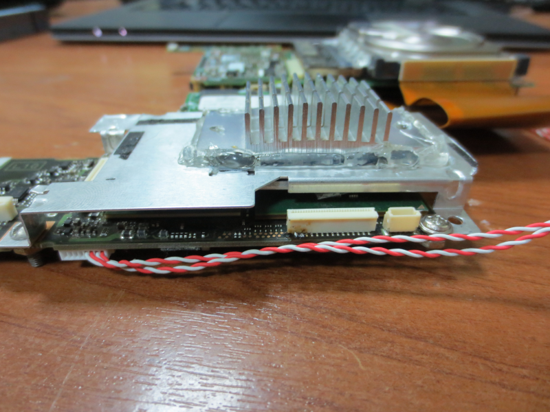

    На радиатор не смеяться, сидит монолитно, выше 70 градусов так и не разогрел :)
