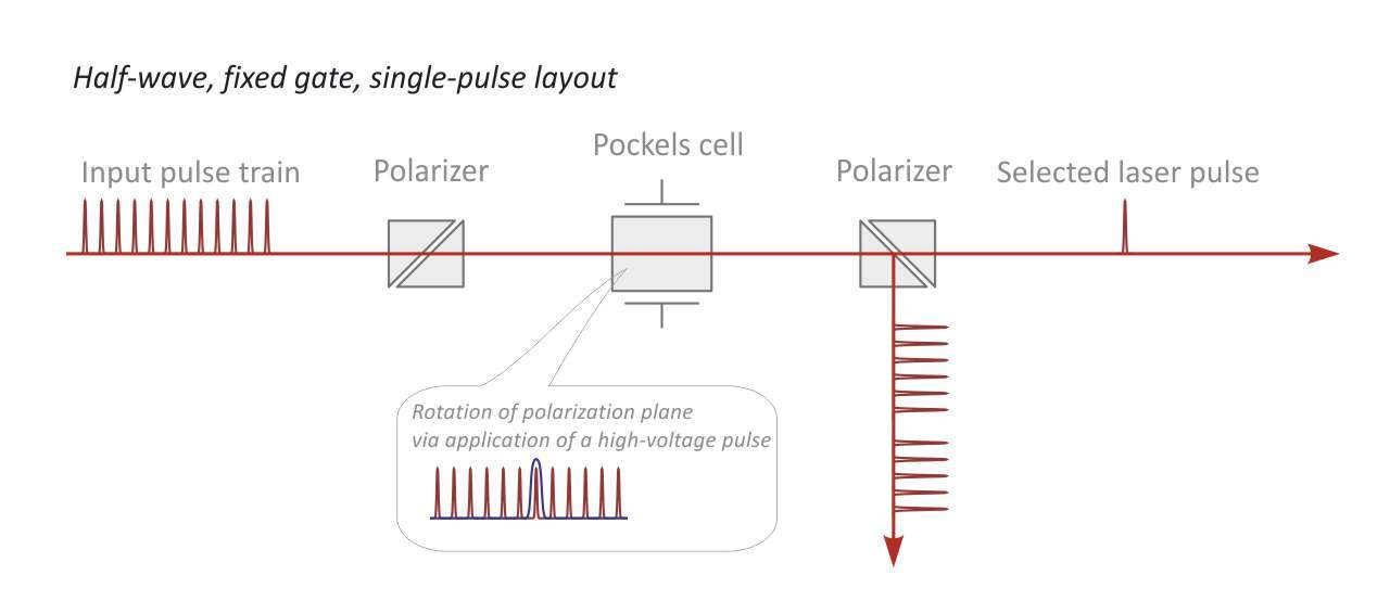

    Добрый день, ищу ищу теорию по вопросу воздействия на передние и задние фронты импульсов лазерного излучения. Вроде как для этого можно использовать пассивные и активные (ячейки Поккельса) затворы. А так же усилительные каскады. Где об этом можно почитать подробнее? Так же слышал, что есть какие-то устройства "палспикеры". Впервые слышу. Что это и как точно называется, знает кто-нибудь?

    Нет, все же pusle picker – то самое устройство. Тогда вопрос в том, каким образом это устройство укорачивает импульс

    А оно укорачивает? Потому как на картинках просто выделяет импульс из серии.
    Вам чего надо-то на самом деле? Короткий импульс? Насколько короткий? Для чего он вам? Или вам надо растягивать/сокращать фронты?

    О, Вы тоже нашли этот селектор.
    Мне необходимо сокращать фронты. Занимаюсь наблюдением ЭПР (эффективная площадь рассеяния) объекта при облучении лазерном импульсом в теории. Смотрю, как длительность импульса влияет на этот самый ЭПР. Пока что оказывается, что необходимы короткие импульсы. И так как реальный импульс далек от меандра, то хочется у него сократить фронты. Передний фронт, насколько я понял, бесполезно мучать. А вот задний фронт можно убрать за счет модуляции добротности или синхронизации мод, если ничего не путаю.
    В описании селектора по схеме, приведенной Вами, как раз присутствует ячейка Поккельса, которая по идее должна этим заниматься. И цитата с сайта устройства:
    "В фемто- и пикосекундной лазерной технике наиболее распространены следующие применения селекторов:
    • улучшение контраста лазерных импульсов после усилителей за счёт обрезания «паразитных» импульсов
    • модуляция добротности и оптические затворы"
