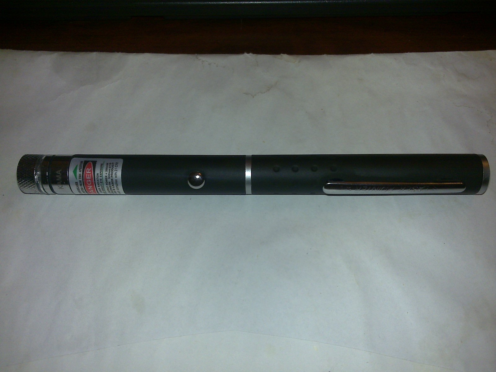

    Доброго времени суток, господа форумчане! У меня впрос следующего характера. Сколько не лазил по сайтам рунета по поводу характеристик продаваемых лазерных указок, везде идет речь о том, что указки мощностью 200 мВт могут зажигать спички, прожигать черный целлофан и т.п. У меня имеется указка мощностью 200 мВт (ессно китайского пр-ва, made in P.R.C. как написано на коробке), но никаких эффектов в этом плане я совершенно не наблюдаю! Подскажите плз, от чего зависит сие волшебство данного девайса???

    Ну на лазере честно же написано: < (меньше) 200 мВт. Если там и есть 200 мВт, то только в ИК ЛД накачки. А по зелени там может быть 30-50 мВт. Буржуи-производители на то и рассчитывют, что покупатели поведутся на цифры и не замечают прочих знаков (например, математических), или не разбираются в технике. Хотя некоторые из них почестнее и продают лазеры с заявленной мощностью. На этом сайте, куда вы зашли, не буржуи, а честные лазеростроители, и качественно делают сии приборы (я покупал и не пожалел).

    Благодарю за ответ. Но возникает следующий вопрос. Ведь меня (как и любого другого потребителя) интересует выходная мощность всего девайса в целом (то есть сама зеленка). При чем здесь промежуточные составляющие в виде ИК ЛД накачки? Или производители действительно могут устраивать такой лохотрон?

    Не только могут, но и как раз, в большинстве своем, устраивают.

    У так нелюбимого "нашим" правительством К. Маркса сказано: "...нет такого преступления, на которое не пойдет капиталист ради прибыли...". Подделка лекарств, нарко-, работорговля - они и на это идут. А тут какой-то там лазер. Вред только моральный: для покупателя, и то вроде бы ничтожный. А указывая мощность лазерного ИК диода накачки, или потребляемую от батареи мощность (про КПД лазера молчок), они говорят - "вот, мы же честно указали мощность", просто не указали, чего именно. Либо скажут - "сами виноваты, читайте внимательно этикетку - там написано меньше 200 (300; 1000) мВт".

    Ну а теперь по твоему основному вопросу. Для нагрева/прожигания важна не столько мощность, сколько плотность мощности. И ещё коэффициент поглощения мишени. Возьми чёрный пластик от коробки CD и попробуй прожечь или нагреть, чтобы пошёл дымок (с матовой стороны). Если прожёг за несколько секунд - там есть не меньше 250мВт. Если только дымок пошёл, но не прожёг - это приблизительно 120-200мВт. Теперь представим, что не удалось ни то ни другое. Тогда берёшь линзу с фокусным расстоянием пару сантиметров, ставишь после лазера и повторяешь опыт, поместив пластик в фокус (минимальная точка). Если дымок пошёл в течении 10-12 секунд - это от 35мВт, если смог выжечь надпись - тогда 70-80мВт.
    Всё это конечно очень приблизительно.

    У меня есть лазер на честных 200мВт (при включении на холодную измеритель показывает 212мВт, длина волны 650-660нм). Так вот он даже практически не нагревает чёрный предмет - даже на выходе луч широкий, плотность мощности низкая.
