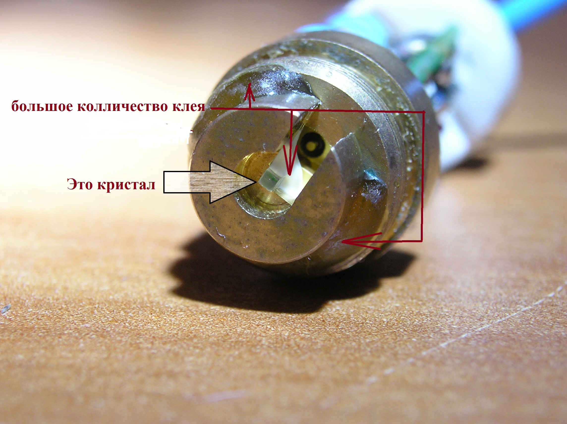

    Год назад купил на DX зелёную ручку-указку 200mw. вставил в неё акум 10440 - Li-Ion 3,7-4,2v и радовался целый год. спички хоть и не зажигала, но полиэтилен прожигала.

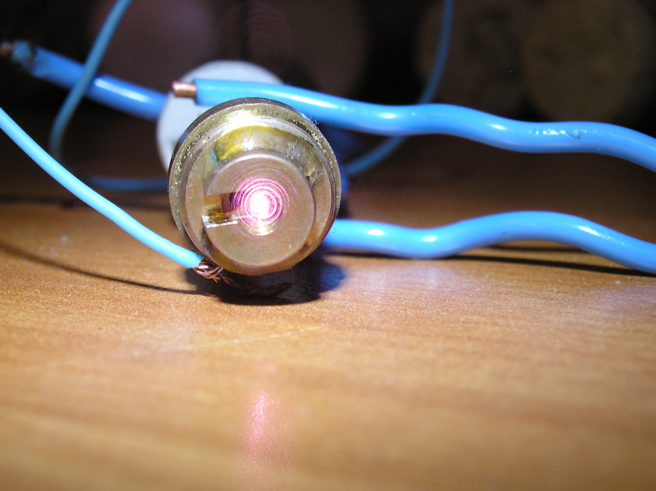

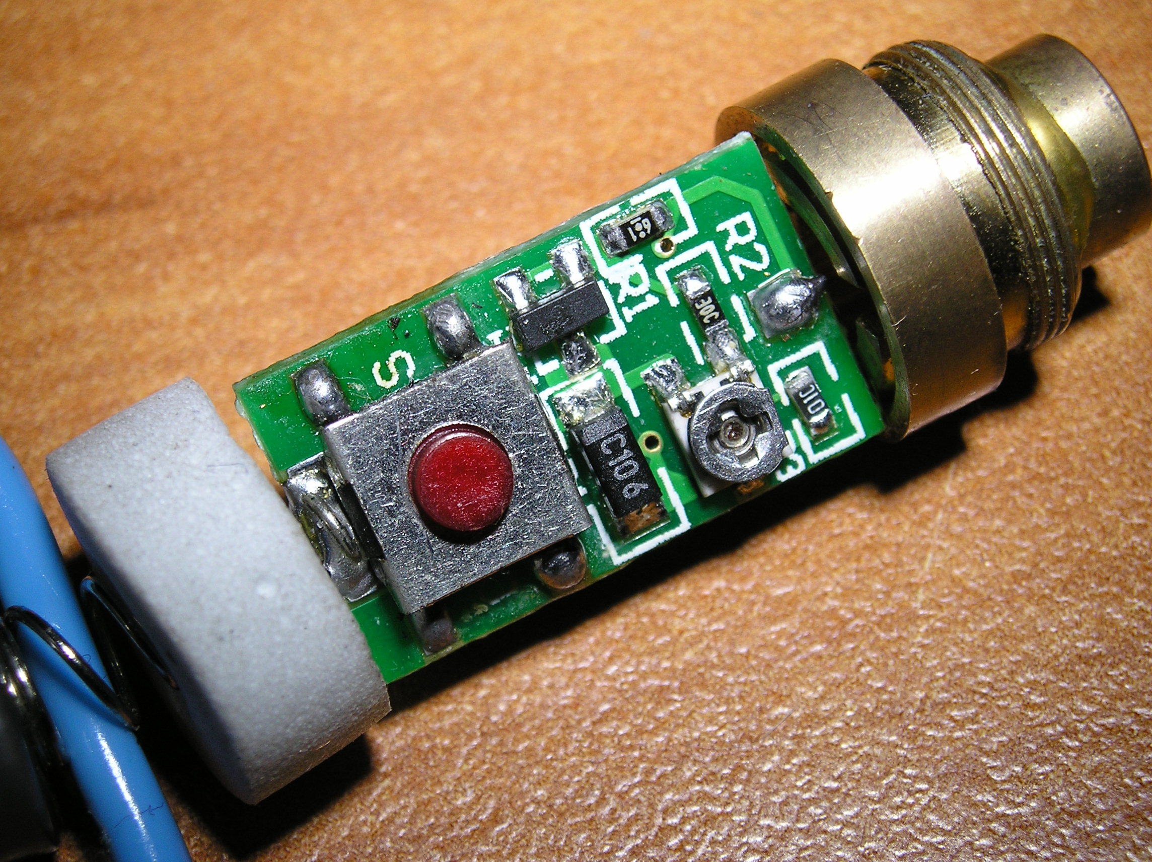

    И вот я насмотрелся видеороликов про увеличение мощности подстроечником, аккуратно разобрал, достал модуль, подсоединил питание и стал крутить подстроечник. после трёх полных оборотов зелёный луч пропал. теперь горит тусклый красный огонёк, который очень быстро нагревает склейку. смотрел на огонёк через фотокамеру... виден белый свет. померил питание на ЛД 3,8v. вчера юзал сайт и в доль и поперёк. догадываюсь что это драйвер.
    у меня руки - крюки. есть кто ни будь с Москвы кто может взять и сделать?
    больше никогда не буду её разбирать без надобности ;(

    а что сломалось то?
  3. UFO
    UFO Новичок
    при внешнем осмотре через увеличительное стекло ничего подозрительного замечено не было. всё в норме. тестер есть, но вот как им проверять эти малюсенькие радиодетали - для меня загадка.
  4. tranzistor7294
    tranzistor7294 Пользователь

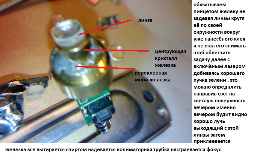

    как не видно он же горит красным цветом вы сбили склейку кристалла я свою зелень разобрал с той же причиной чтоб покрутить резюк склейка кристалла отвалилась но всё к лудившему он у меня от завода криво был приклеен там стоит инфракрасный диод он должен попадать светом в кристалл это тот прямоугольный камешек который под линзой просто попробуйте покрутить кристалл пинцетом наведя на стену должно быть хорошее зелёное пятно без мусора затем однократно склеить и сфокусировать только нужно всё протереть спиртом

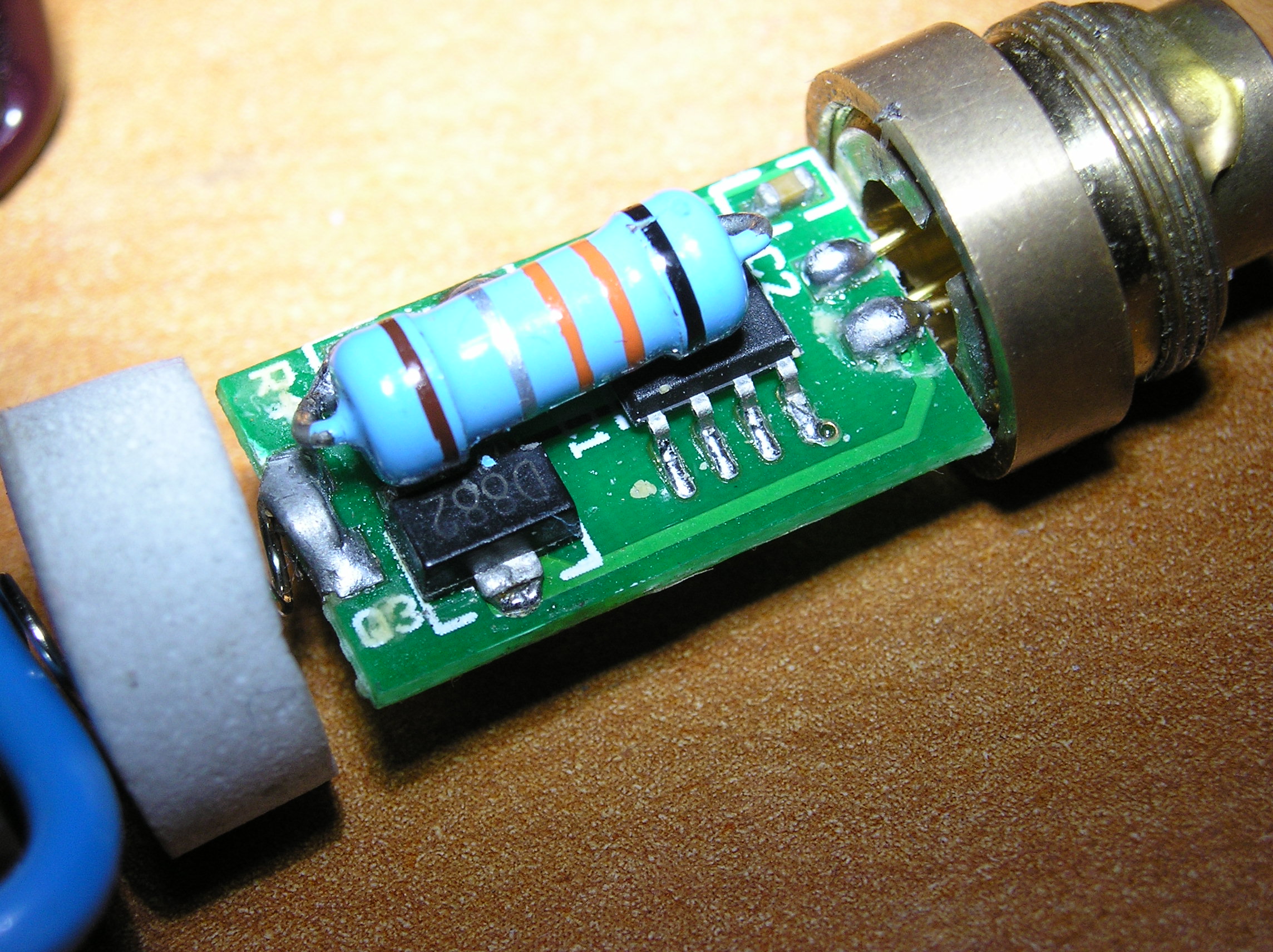

    микруха : 358
    GT e Z943
    и ещё не знаю что это с буквой D882
    Кристал пробовал шевелить - приклеен намертво, и склейка сидит прочно .. пошевелить её не возможно.

    ну это не важно пока для начала нужно проверить хотя бы микросхему вот даташит в нём описание этой микросхемы http://archive.espec.ws/section424/file8683.html по даташиту будит ясно где тыкать щюпами мультиметора
  9. nERV
    358= LM358, сдвоенный операционный усилитель.
    882= Транзистор.
    Но диод ты скорее всего убил, так что оживить все это дело врят ли получится.

    ну ды так если с микрой будит всё в порядке только транзистор и останется хотя там их 2

    Перемерил напряжение на ЛД = 1,77v ... открыл даташит .. зделал круглые глаза .. потыкал щупами 358 ... ничего не понял .. закрыл даташит. для меня это как арабские иероглифы ... люди с руками из Москвы ... - ... отзовитесь

    на данный момент он светит только красным и очень тускло я правильно говорю или нет?
  15. UFO
    UFO Новичок
    совершенно верно говорите.
    когда я крутил подстроечник, луч был зелёным и было видно что идёт переменное лёгкое притухание и усиление зелёного луча. но потом зелёный луч как то потусклел секунд на 5 , а потом и вовсе исчез. теперь только тусклый красный

    правильно всё дело в том что в указке этой стоит инфракрасный диод а та хреновина которая приклеена с линзой близорукой сверху под ней кристалл проходя через который инфракрасный свет становится зелёным

    вы имеете в виду что мог ли я сдвинуть кристал или ту часть на которой он закреплён?
    проверял .. пробовал двигать и кристал и пасадочную латунную балванку ... всё очень крепко склеено ..
    может мне попробовать срезать эту латунный целиндр где кристал сидит и покрутить его с кристалом вместе?
  20. tranzistor7294
    во первых линза оторвана очень зря, во вторых если болванка склеена хорошо то значит сам диод куда он в монтирован переместился вокруг своей оси
