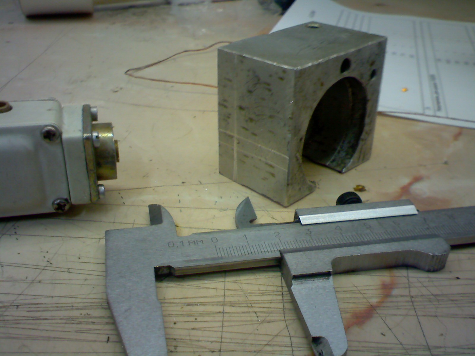

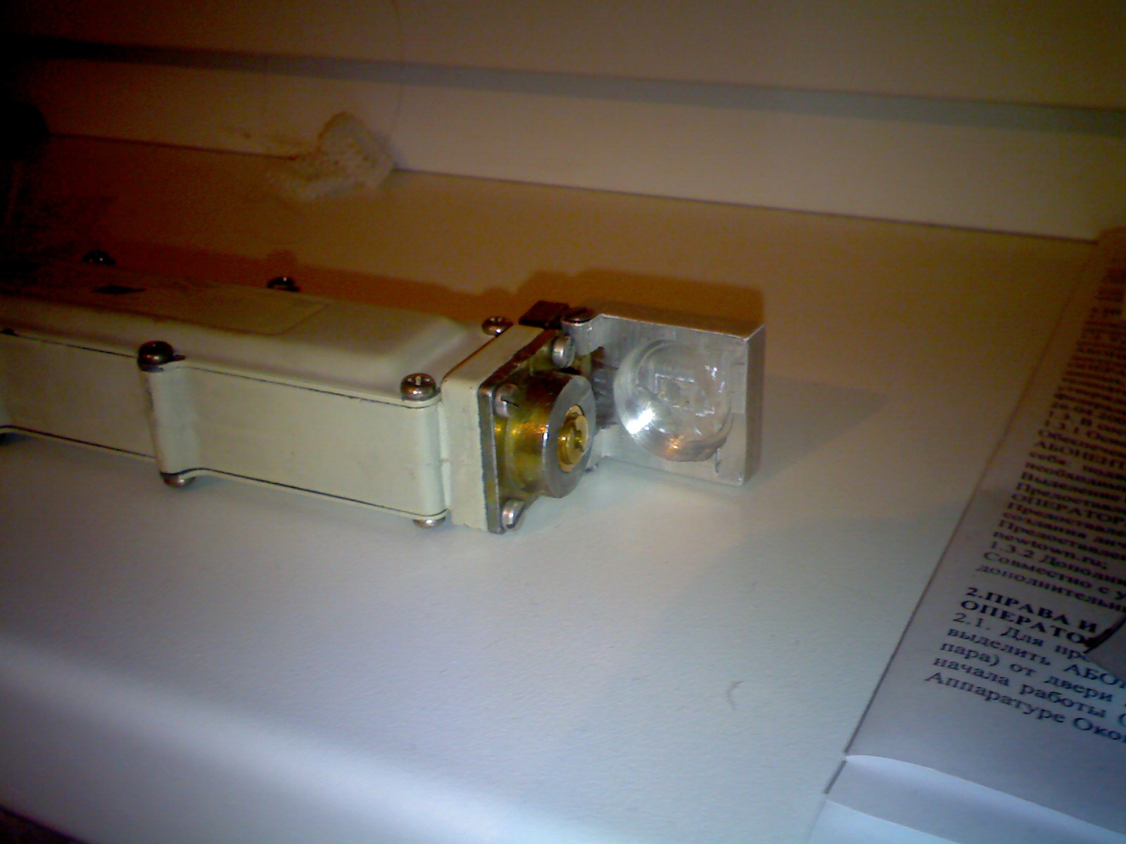

    Решил забацать нечто...

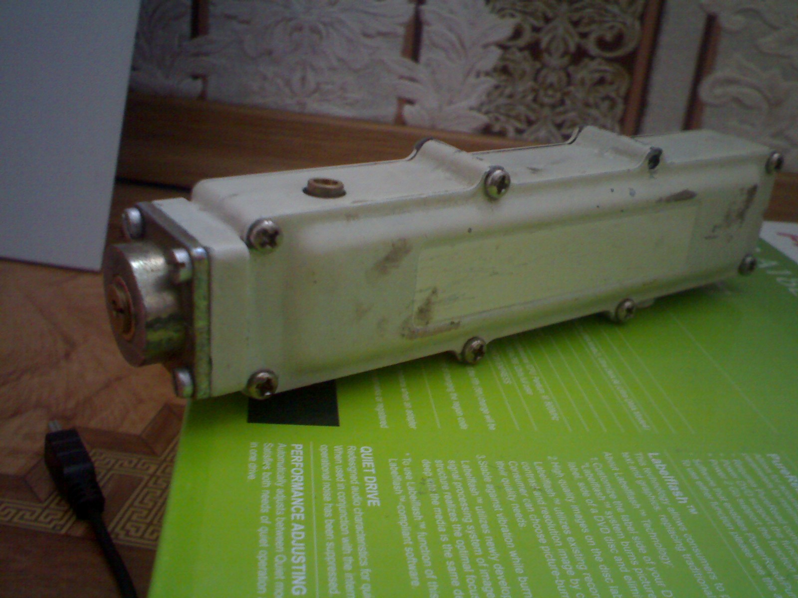

    Конструктив: Корпус от хз-чего СВЧшного, довольно компактный, алюминиевый. В нем были какие-то перегородки внутри, но их я выфрезеровал.
    Места в нем достаточно для размещения 4шт аккума АА формата (после фрезеровки) + еще немного для дровки, кнопки и еще чего-то. Сначала планировался 445 в этом корпусе, но по причине выхода синего дыма из ЛТЦ3454 в этот корпус вселился.... Нет, не демон, а всего лишь красный 24х.
    Итак имеем отличный алюминиевый корпус с боковыми крышкими. Между корпусом и крышками резиновые прокладки. Модуль размещен в "голове". Там когда-то был разъем-коаксиал.

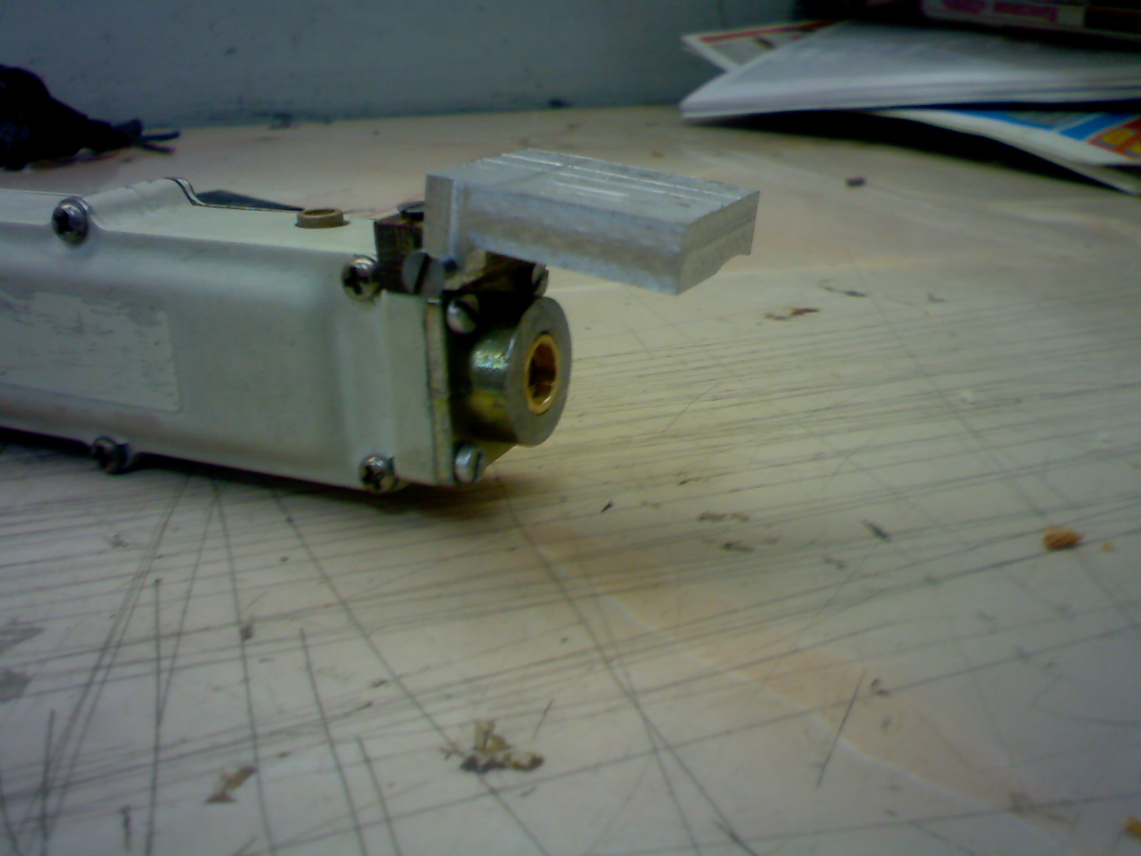

    Лазерный модуль - бывшая зелень 5мвт. Мир праху ее. Состояла из 3х частей, ну вы в курсе. Так вот средняя часть с рассеивающей линзой выкинута. Остались только часть с диодом и часть с длинной резьбой для выходной линзы. Все это скручено и спаяно оловянным припоем между собой. Просто так захотелось.
    Во все это безобразие вкрячена стеклянная линза от проектора А130 (из которого также изъят диод 445, но это уже совсем другая история) Особенность этой линзочки в том, что она дает очень тонкий, но сцуко, сильно расходящийся луч. Забегая вперед скажу, что лучем жгетца все, что должно жечься на довольно приличном расстоянии.
    Модуль зафиксирован в копусе хитровые.. железочкой с фланцевым креплением. Оправка с линзой после юстировки фиксируется винтиком, собсно он и торчит из модуля на фото. Внутрях корпуса пока расположилось 3 АА аккума 2.6А/ч+ дровка-понижалка.

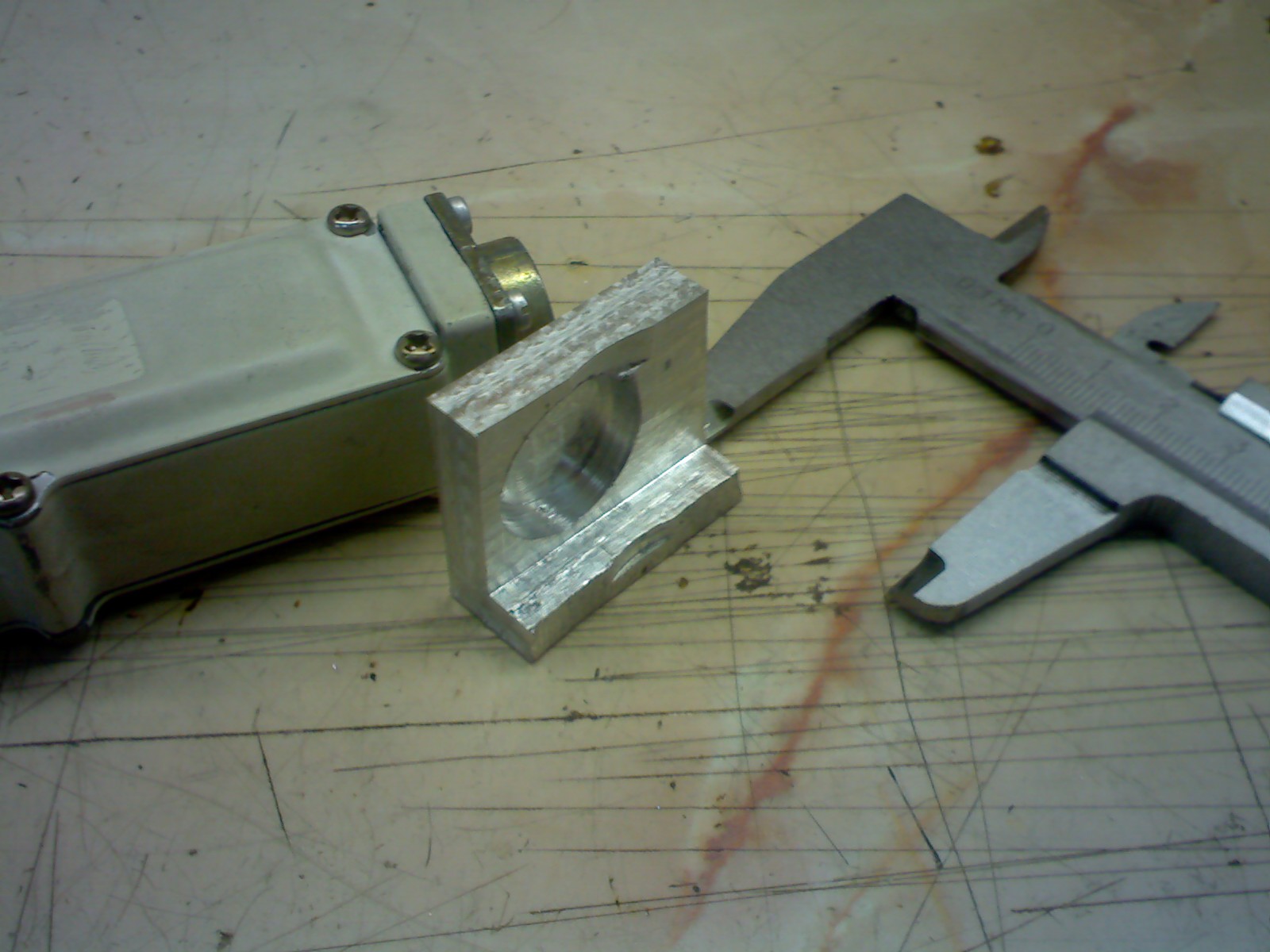

    Все это безобразие выглядело на мой взгляд как-то обыденно. "Надо добавить чего-то неведомого" подумал Я, и взялся за работу.

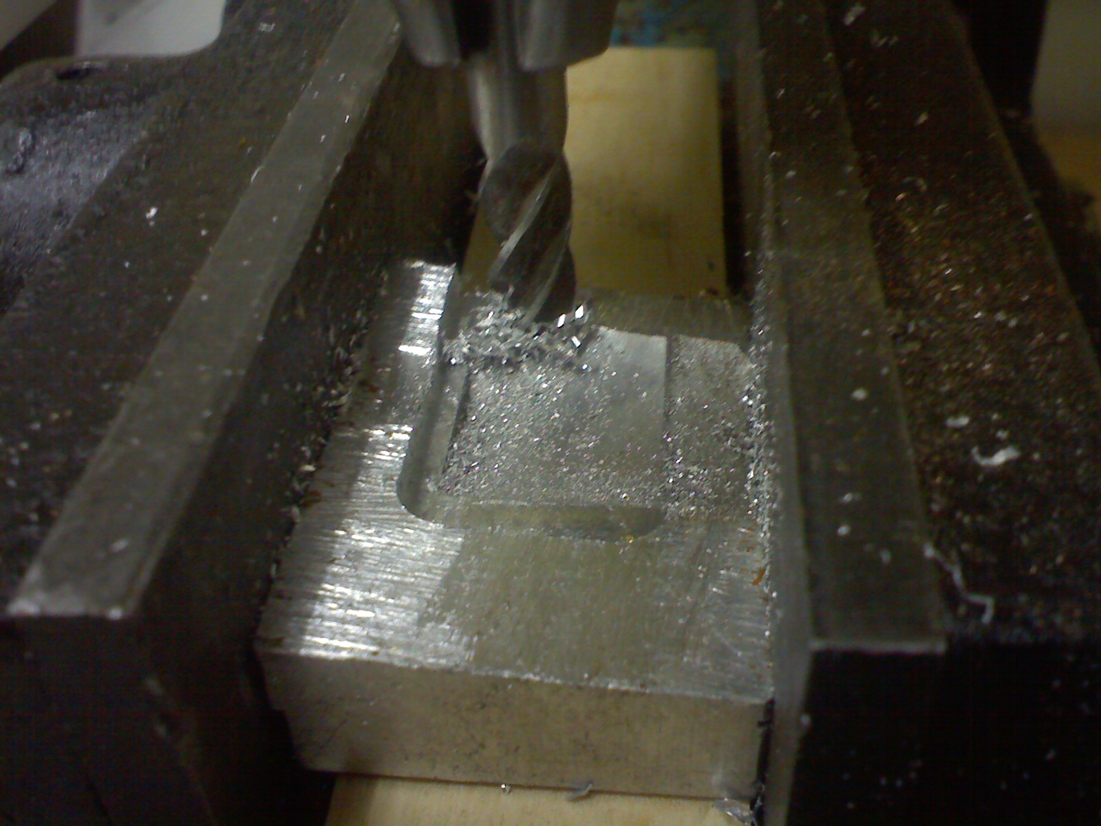

    Тут же нашелся бесхозный кусок алюминия и штангенциркуль. Началось...
    Шелестела фреза, во все стороны летели опилки. И, о чудо! Что-то начало получаться.
    Далее в планах близкая по стилю включалка и отключалка лазера, разъем для зарядки акумов. Ну и еще чего-то.

  2. Ainar
    Ainar Пользователь
    А сколько он весит?

  8. nERV
    Весит все это грамм 400. Драйвер на НПЦ15чего-то там. Ток замерял по напряжению падения на резюке 0.2 ома - 395мА. Без резюка наверное чуток более. Мощнее там диод или слабее - без разницы. До лампового твердотела ему все равно далеко.

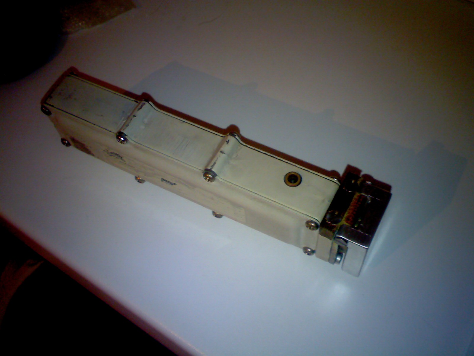

    ух ты!!!а я сначала крышечку даже и не заметил!!респект за идею! ;)
  17. nERV
    сейчас крышечка приобрела шариковый фиксатор и прикольно щелкает при закрывании. Чисто зиппо!

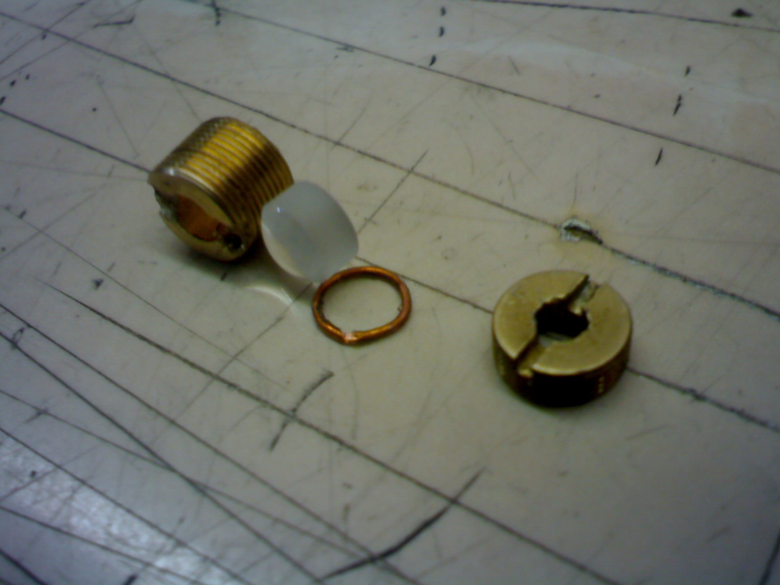

  19. миклух
    миклух Пользователь
    если не секрет, как вы разобрали этот патрон с оптикой? а то у меня не получается..
  20. nERV
    Есть два варианта - 1й. Аккуратно зажимаем в большие тисочки и при помощи молотка и чего-то типа толстого шила выкручиваем обойму с линзой.
    2й. это совокупность п.1+ нагрев монтажным феном градусов до 150-180. Можно и без молотка.
