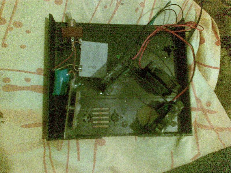

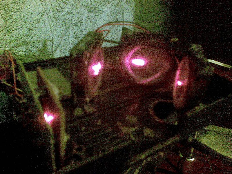

    Вот мой первый лазер, стационарный, делался специально для какого нибудь эффекта оптика стандартная выходная от NEC 3540A да и лазер от туда, ток подал 180мА, хоть и в электронике соображаю драйвер сделал на скорую руку, позже переделаю на 317 или на КРЕН. Так же хочу сделать 3 регулятора скорости вращения кулеров.

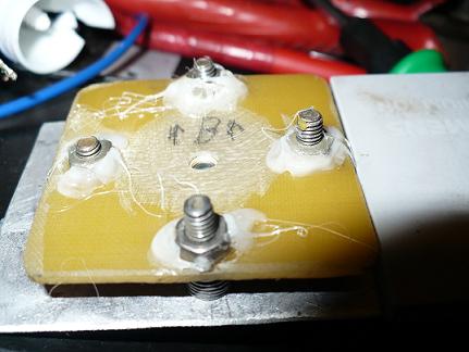

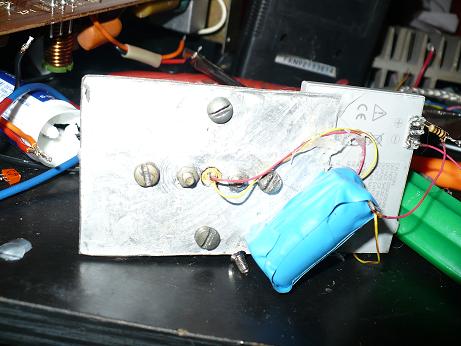

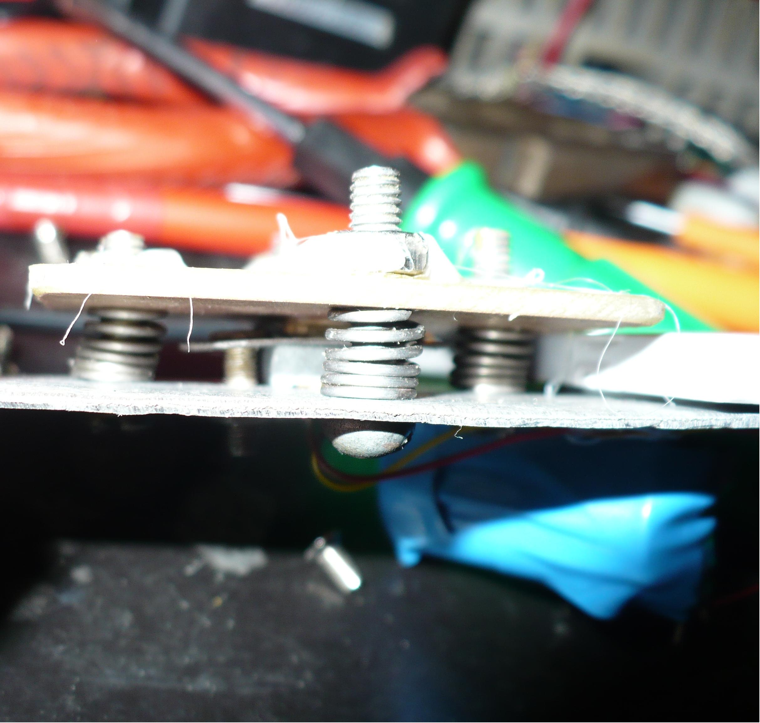

    прикольно получилось Уважуха! А болты с пружинами это для настроики линзы или радиатор прижимают?
  3. Случайность
    Случайность Пользователь
    если верить фото, то болты с пружинами для юстировки линзы, но я бы лучше использовла три болта
  4. Quartz
    Quartz Новичок
    да пружины для того чтоб убрать люфты в резьбе, и зафиксировать линзу, фокусное растояние мало из за этого настроить очень тяжело, такой системой могу получить луч около 1-2мм

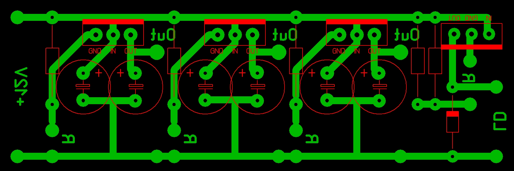

    вот кстати нарисовал плату для того чтоб скорость кулеров регулировать, на неё же запихал драйвер на лм317
      363,8 КБ
      703
