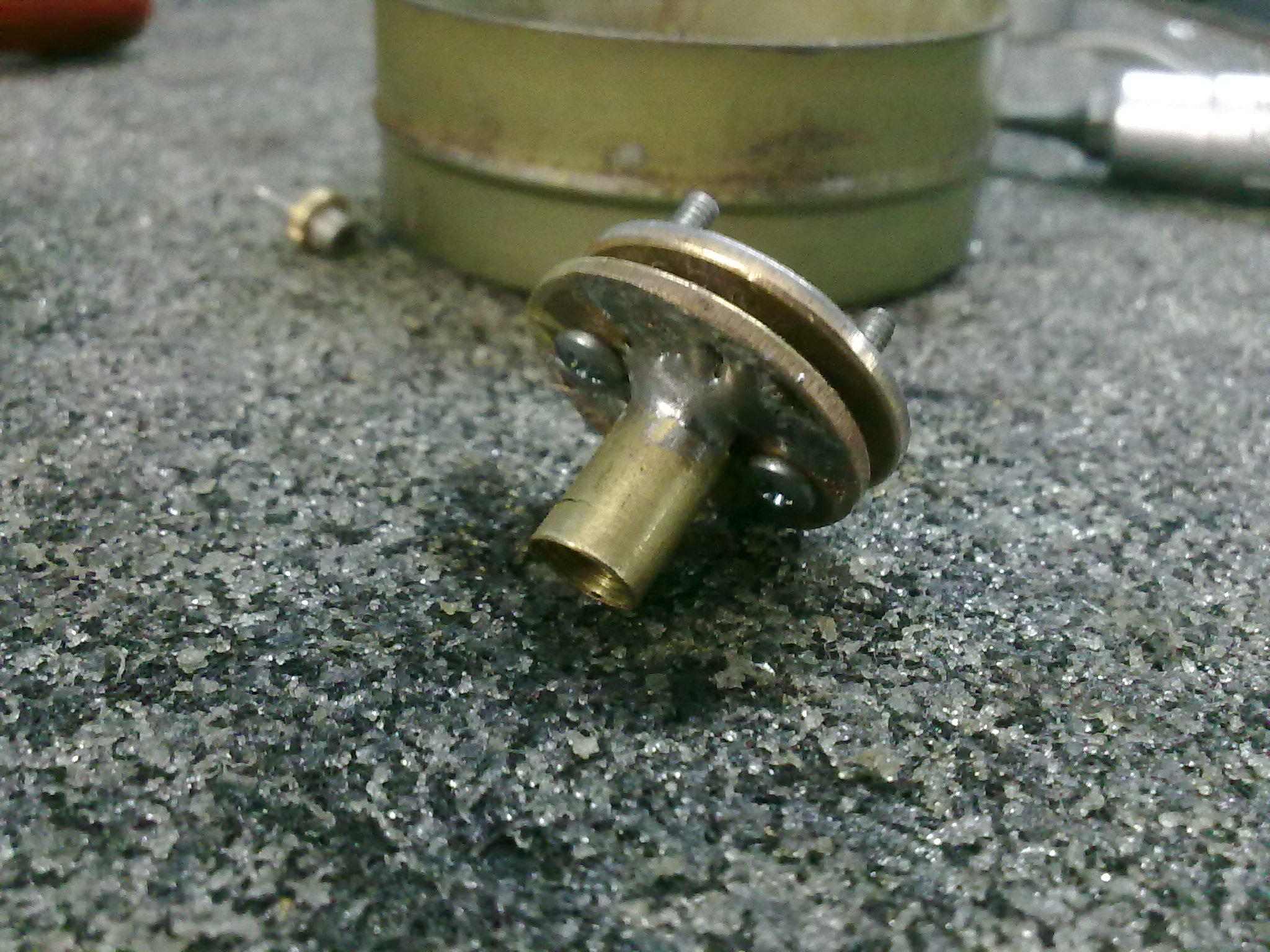

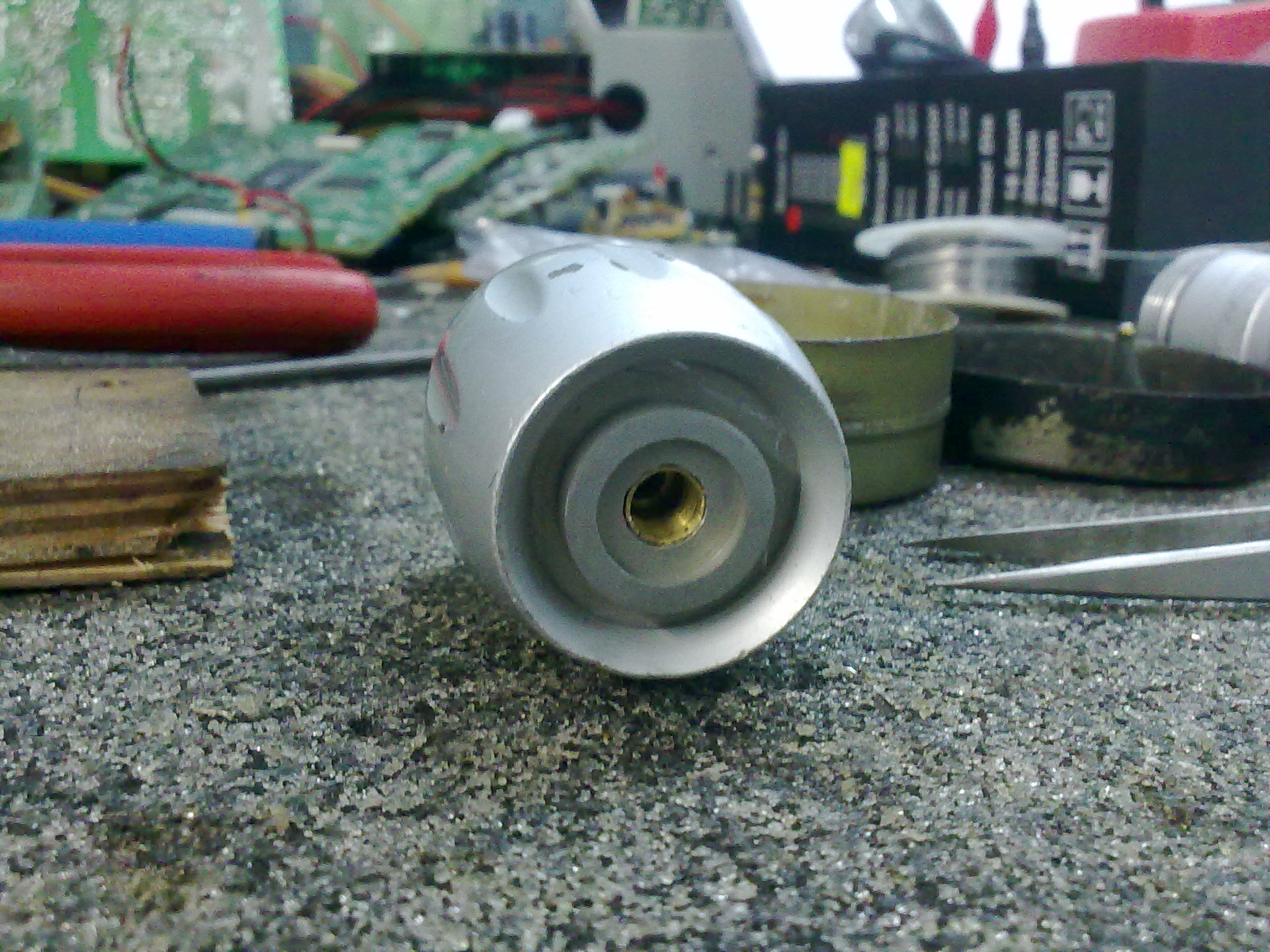

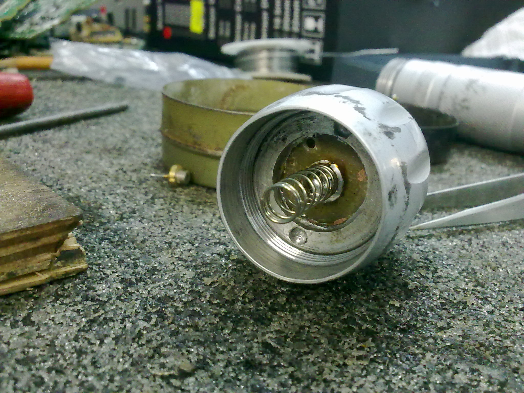

    изменения коснулись драйвера, поменял сопротивление чтобы напряжение было четко 3 вольта, рассчитывал по формуле из даташита. и индуктивность отмотал до 7 мкгн, а было около 30, брал готовую от видюхи.

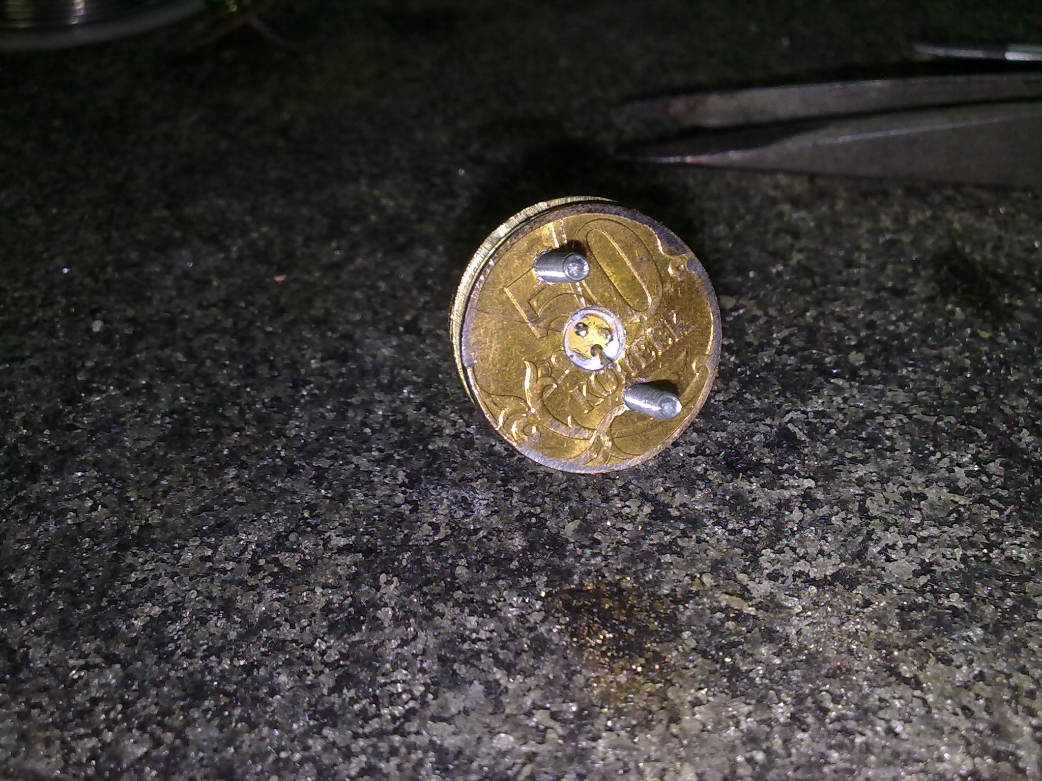

    коллиматор припаял к монете, внутри монетки отшлифованы, ЛД стоит плотно и приправлен КПТ-8.
    ток потребления ЛД не знаю, ибо боюсь теперь подключать последовательно мултиметр, а ток потребления от батарей идет 500Ма.
    светит теперь ещё ярче, не вооруженном глазом виден луч уходящий вникуда, на фотках не знаю как у всех получается. пакеты и изоленту режет с дымком, н опочему-то спички не поджигает.
