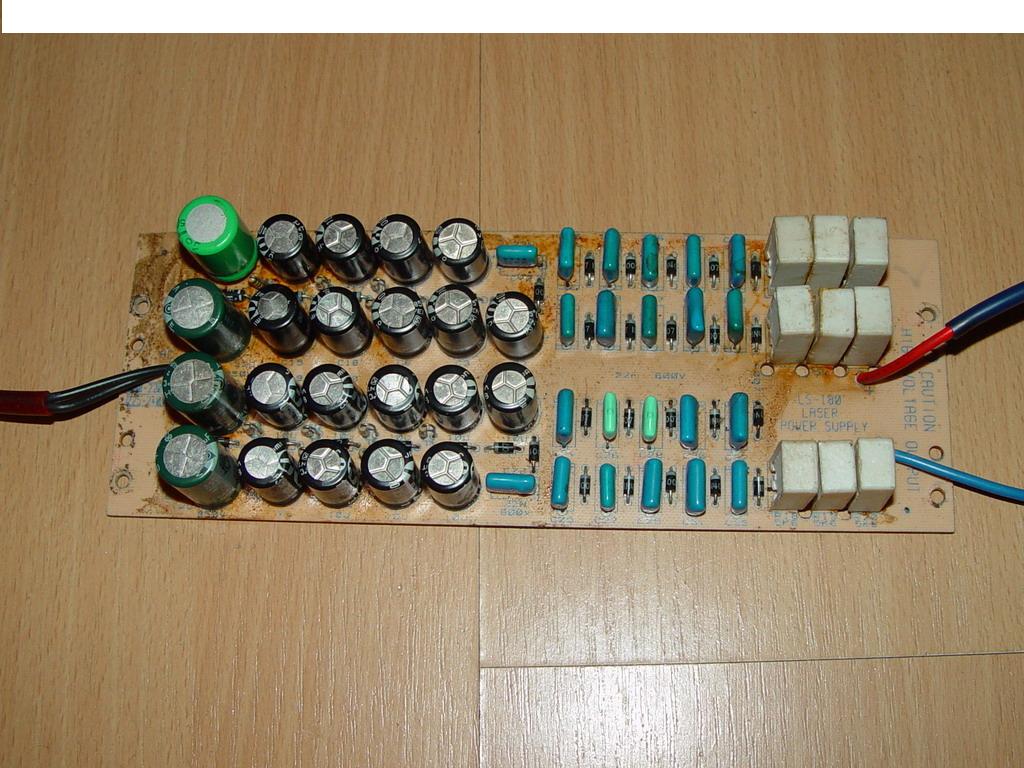

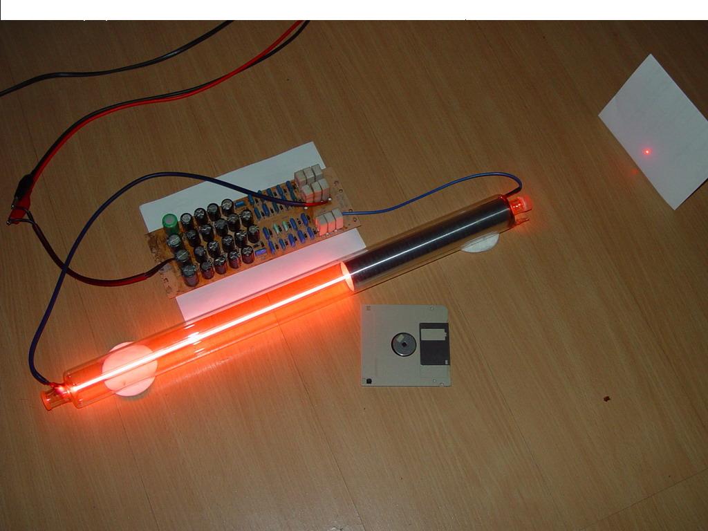

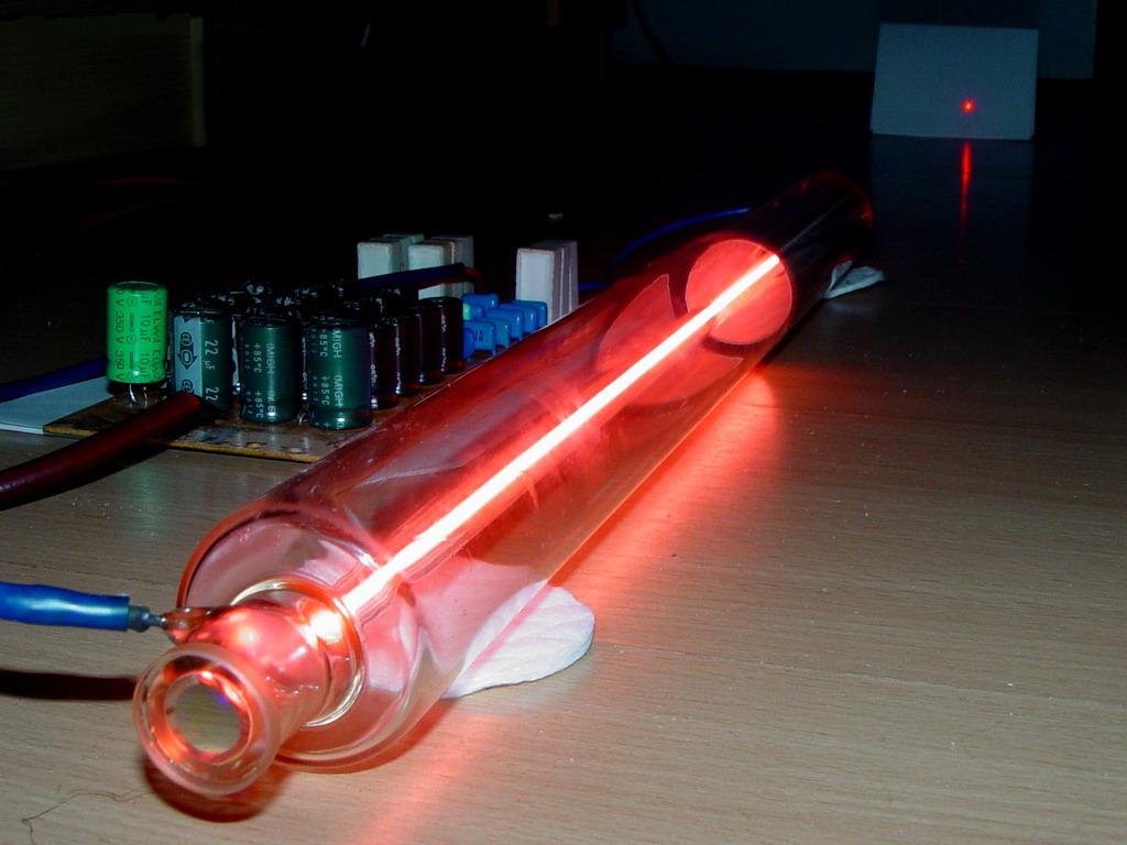

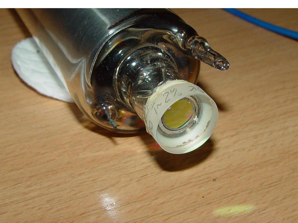

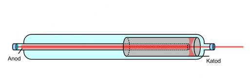

    Вот нарезочка про HE-NE.

    класс! а какая мощность? и твоё творение?
    смотрится красиво! но мощность наверняка совсем маленькая :)
  4. zews
    zews Пользователь
    Моща конечно же маленькая 10мв. Это один из самых слабых видов лазеров.

    а у вас не завалялось принципиалок БП для этих труб?
    Хочется свой ЛГ-44 запустить, перед тем как курочить из него на красителях :)
    у того что здесь на картинке вроде все просто, катод анод, а в ЛГ не так все понятно) кому интересно, тема вот

  7. Etiol_Ehomba
    Etiol_Ehomba Новичок
    Оффтоп: как получена последняя фотка, если не секрет?
    //Ответ уже нашел...

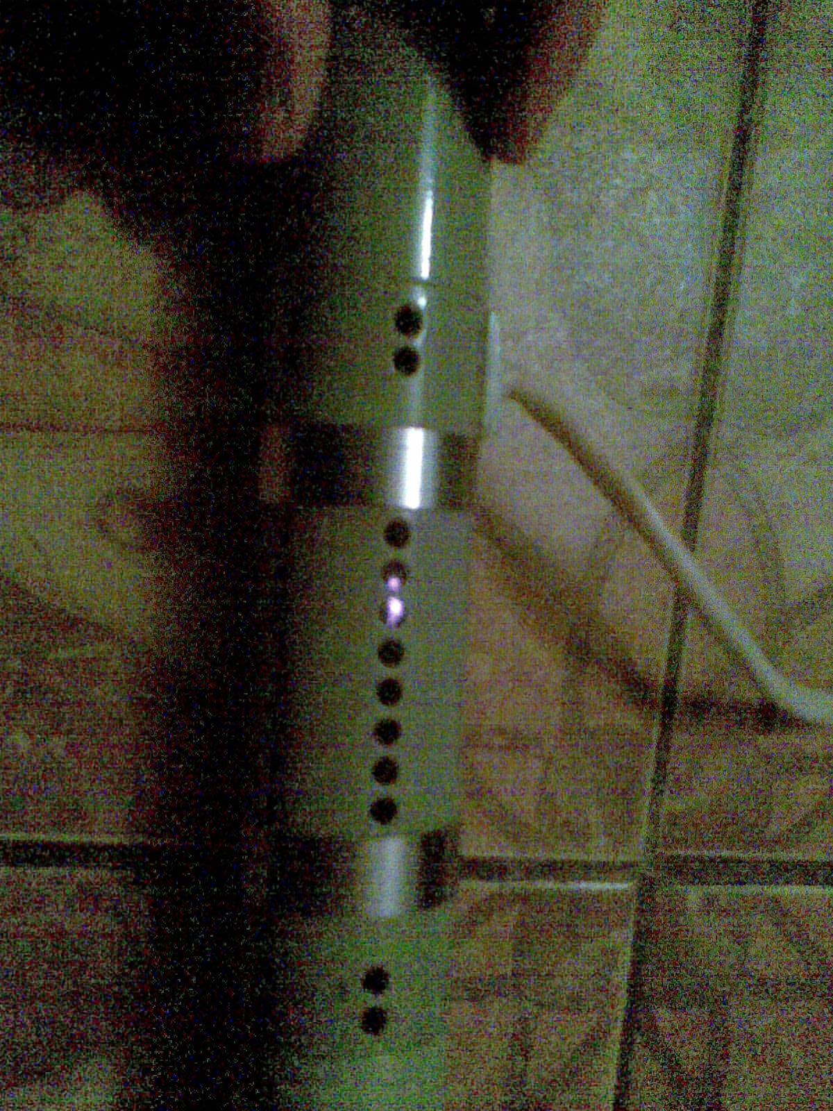

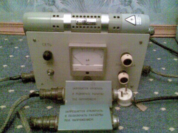

    Ребят, а не подскажите какой блок питания использовать для гелий-неонового? марка ОКГ-13
    Старый есть, но он не пашет, почему-то... =((
      67,9 КБ
      1.270
    окг???а это точно газовый лазер?
  10. STAFORD
    STAFORD Новичок
    Точно! Сегодня с универе тиснул его... Препод говорил, что он гелий-неоновый)))
    :) что неисправно?опиши...вообще не пашет?

    Значит так... Ток на него идёт. Потому что при включения - внутри лазера видно, что накаляется какая-то спиралеводная проволочка красным свечением (возможно это и не проволочка...
    когда я забирал лазер, мне сказали, что жутко давнишний и БП, который мне к нему дали, вроде как неисправен, как сказали, мол с него ток не идёт, но я убедился в обратно и все же не уверен, что он исправен...
    Возможно, дать ему прогреться?
    И еще один нюанс. В паспорте сказано, что он должен работать после нажатия кнопки "Пуск", а он у меня начинаетр работать сразу после включения БП. Но при этом при нажатии этой кнопки "Пуск" свечение становиться чуть блекнее и начинает контачить в том месте (снутри корпуса БП), где нах-ся эта кнопка "Пуск
    "Фотки прилогаю. Но качество не очень, с телефона
    странное чтото...может это пробой?

    В паспорте есть такой пунктик по поводу возможных неполадок
    неисправность - при нажатии кнопки пуск наблюдается вспышка разряда, но поджечь разряд не получается
    вероятная причина - отсуствие или понижено напряжение накала
    метод устранения - проверит напряжение накала на выходе БП, устранить причины, вызвавшие отклонения накала от велечины, указанной в паспорте

    Ну по одному из советов, я поставил его греться...

    так у тебя очень старый лазер :( это очень плохо, вполне вероятно, что он уже труп, хотя пробуй
    сейчас все гелий-неоновые лазеры делают без накала

    Препод сказал, что он живой. Я почти уверен, что дело в БП... нужно проверить что он на выходе вообще даёт....

    попробуй поменять все электролитические кондёры (электролит высох) и на них проседает напруга
    PS ну не все конечно, ну сам розберешся, какие поменять а какие оставить.
