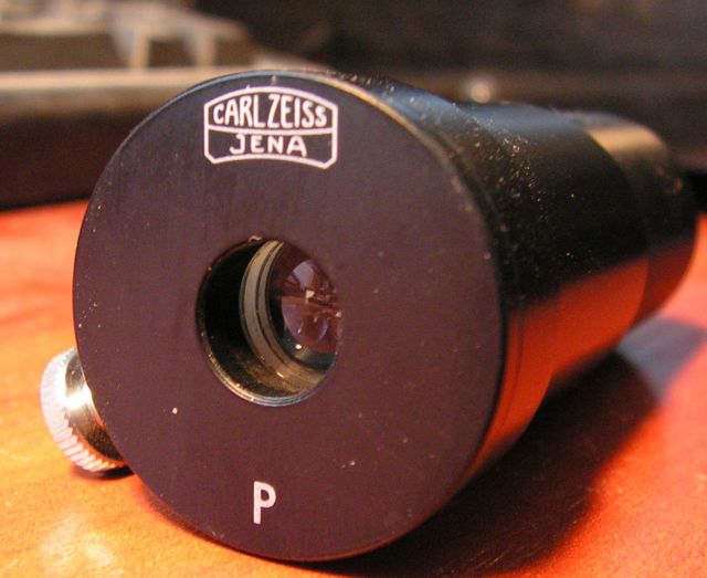

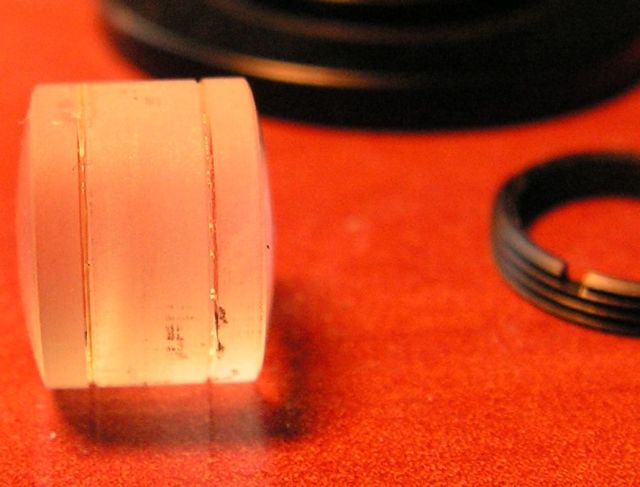

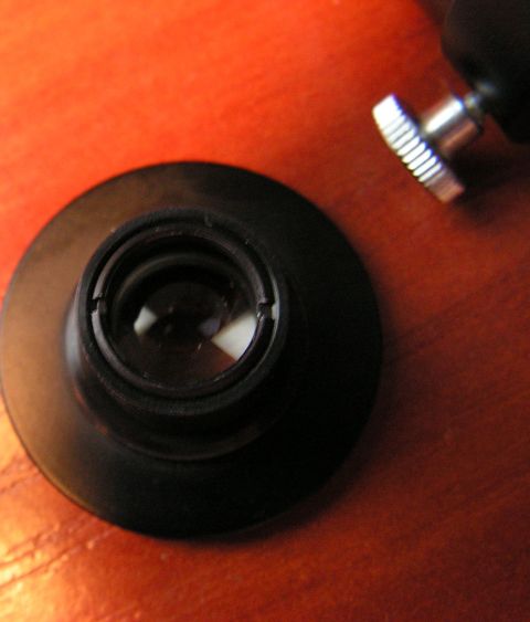

    Принесли кусок прибора какого-то, а там линза стоит двояковыпуклая, диаметром 9мм.
    Можно-ли использовать ее в качестве коллиматора?

    В качестве коллиматора можно, если относительное отверстие большое.
    Неплохой кусок... Похоже на окуляр от микроскопа.
    Что за винт на 1 и 2 фотографиях?
    Если это микрометрический окуляр, то лучше его продать и купить несколько хороших модулей под диоды с качественной оптикой.

    Винт фиксирует внутреннюю трубку внутри внешней.
    Точно не знаю, прибор назывался Пламенный фотометр. А кому продать-то кто такие вещи покупает? Да и хорошие модули под диоды в нашем городе достать трудновато.

    В качестве коллиматора использовать можно. Если относительное отверстие небольшое, то часть энергии будет терятся, т.е. просто не попадать на окуляр.
    Потери внесут ещё отсутствие просветляющего покрытия (на фотографии его не видно) и то, что окуляр является склейкой.
    Как коллиматор сойдёт, но лучше что-нибудь другое использовать.
    Можете попытаться продать его людям, увлекающимся астрономией. Окуляр, скорее всего, апохромат + Carl Zeiss.

    Используй как коллиматор,хорошо пойдёт,возможно ещё одну линзу поставить придётся.Вобщем испытывай. :)
