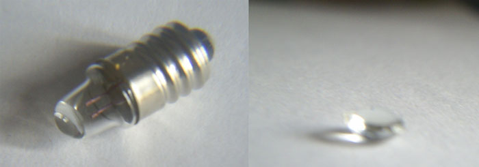

    Вот собственно говаря нашел дешевий вариант (17р)
    Двояковыпуклой стеклянной линзы с коротким фокусным рсстоянием (4 - 3 мм)
    Но сложность заключается в извлечении - кгда откалываеш края боковая кромка получается неровной :(
    Если ко найдет способ обайти эту сложность - Отпишитесь !

    я их давно ипользовал как увеличилку режиться очень нормально алмазными дисками.........
  3. EVIL_USER
    Она не ровная ниразу, точка кривая будет.
  4. Роман
    ну я наверно 10 шук поломал пока одну нормальную нашол. геморойно это херня в обшем. лучше линзы от камер юзать.
