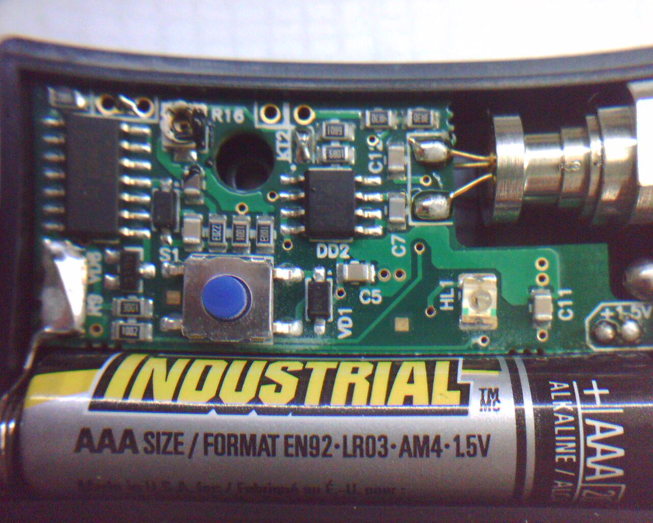

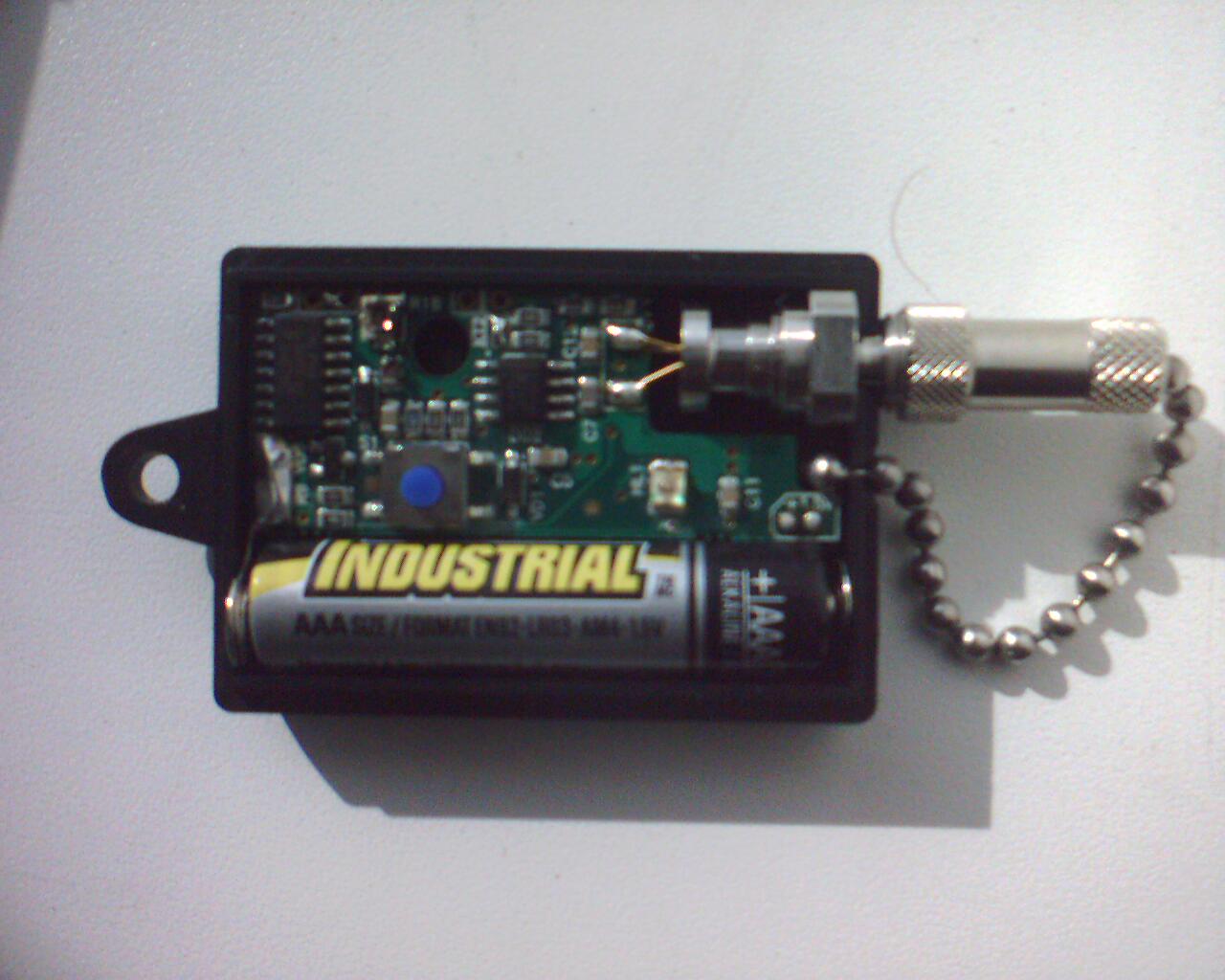

    Это фабричный девайс для прозвонки ВОЛС. Питалово, как видим, 1.5V, катушек в драйвере нет. Маленький чип - 7001Q, по-больше - 74LV14D.
    Дальше не вникал, ЛД скорее всего 5мВт.

    Переименовал, как положено...
    Катушки говоришь нет??? А ты в курсе что это только половина схемы??? Плата двухсторонняя, и что нет намотанной проволоки это уже давно не показатель что нет катушки.
    А в данном дефектоскопе всего от 1 до 5 мвт.

    Благодарю за справедливые замечания! Катуха действительно нашлась, что лишний раз доказывает, что всё на этом свете тривиально... Зато теперь я знаю как правильно называется девайс, а то мы его тут уже больше года юзим и обзываем кому как вздумается! :D

    А ещё в этих устройсвах встречаеться диод 635 волны. Я такой как раз с такого дефектоскопа недавно выдрал. А ещё они очень бояться прочего питания кроме батарейки. Тоесть стабилизации там нет, тупая повышающая схема, а все эти микрухи в обвязке для того чтоб мигать.
