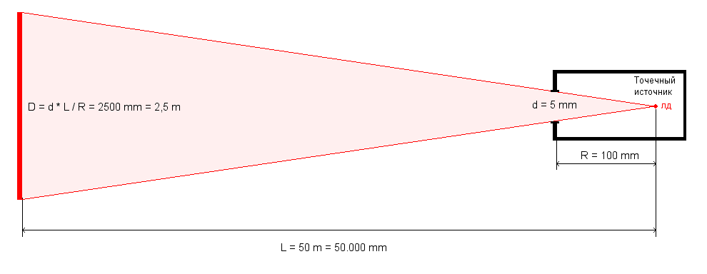

    Ну вот, закончил наконец тюнинг с целеуказателем об братского народа. Возни было столько, что все описать просто нет времени. Зато теперь не ЛЦУ, а зверь! Луч мощный, и юстировка луча получилась более-менее.
    (начало темы здесь: viewtopic.php?f=2&t=1138 )
    Но всплыла, вернее, она и была, проблема с побочным рассеиванием луча. Т.е основной лазерный луч на 50 метрах дает пятно 3-5 см, что вполне пригодно, но паразитное рассеивание луча видно, если стоять на месте этого пятна, в широком угле - 20, или может 40 градусов.
    Это очень много. Первое, что пришло на ум - обычное диафрагмирование луча.
    Данную ситуация изображена на этом чертеже, где:
    ЛД - лазерный диод без линз, т.е. точечный источник света
    R = 100 mm - расстояние от ЛД до диафрагмы с отверстием 5 mm
    L = 50 m - расстояние от ЛД до цели
    D = 2,5 m - расчетное пятно от диафрагмирования

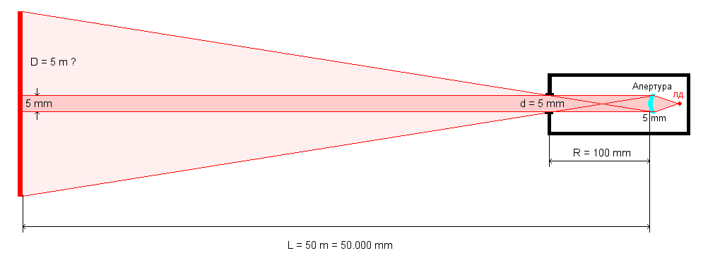

    На этом чертеже изображен уже не просто точечный лазер, а готовый модуль с линзой (на чертеже синенькая).
    Соответственно точечный источник превращается в светящуюся площадку диаметром в 5 mm, а расчетное пятно увеличивается в 2 раза и составляет аж 5 метров (если не ошибся в расчетах).
    Главный луч лазера для простоты ситуации у цели изображен нерасходящимся, 5 mm, хотя реально 3-5 см, но на данные расчеты это не влияет.
    Вот и думаю, как бы уменьшить это пятно, доведя его с 5 метров его до нескольких сантиметров.
    Простейшее решение - увеличить расстояние ЛД до диафрагмы (R = 100 mm) не представляется возможным из-за конструктивных ограничений ЛЦУ.
    Может, есть более радикальное решение?

    Новая, чистая оптика - самое радикальное решение, ничего лучше ты просто не сделаешь.
    У всех такая фигня есть и никому не мешает, забей.
    Кстати, этот ореол отчасти ещё и за счёт рассеяния в воздухе возникает, так что в ноль не уберёшь.
  4. Akela
    Akela Пользователь
    только чистка поможет. я свою почистил- ореол вмиг исчез
