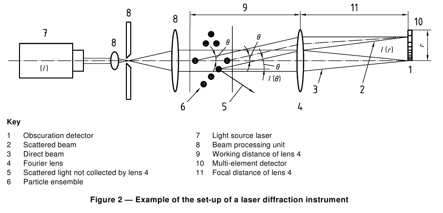

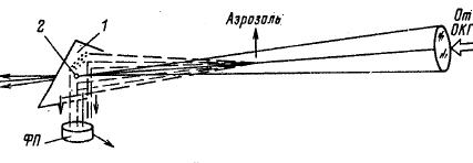

Уважаемые гуру лазеростроения. Пришла мне в голову идея сделать измеритель атмосферного аэрозоля на основе дифракции в лазерном пучке. У буржуев вроде работает. И вроде с ПП лазером. Есть много вопросов . На сколько монохроматическим должно быть излучение лазера что-бы уверенно наблюдать интерференцию? Хватит ли ПП лазера из DVD и им подобным. Или обязателен Гелий-неон? Как лучше сделать оптическую систему? Переживет ли ПЗС линейка если светить прямо в нее (10мВт)? Или нужно как-то бороться с пучком?
ну гелий неоны точнее и стабильнее. а пзс 10мвт не переживет - нужен светофильтр-ослабитель обязательно
ну почему? 10мВт при диаметре в фокусе 0,2 дает всего 80мВт на мм.кв..(8Вт на см.) вообще кремнию побоку..
