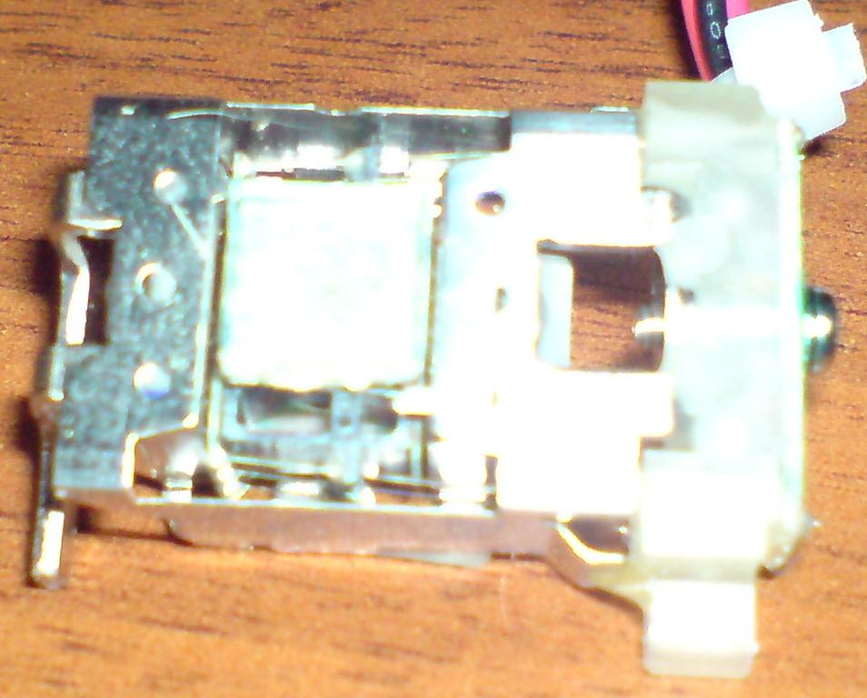

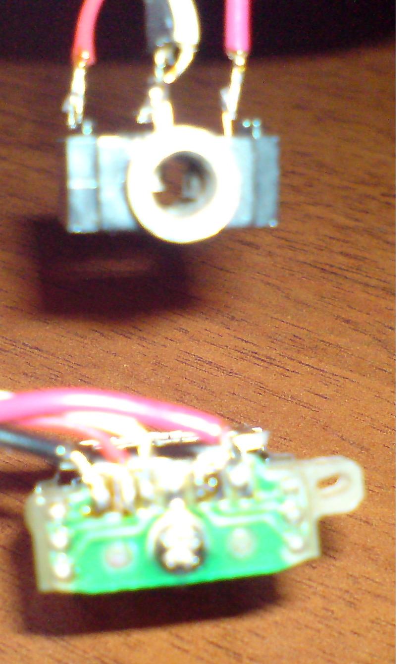

    Головка от привода NEC, Белый и черный провода земля. Красные - левый и правый канал аудиокарты.
    К головке приклеено зеркало...
    Если все правильно подключено, то головка должна двигаться вниз, вверх и совершать осевой наклон.
