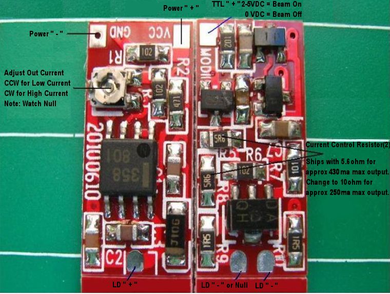

    Добрый день.
    Есть вот такой драйвер приобретенный на ебеях.
    Задача сделать выносной регулятор для него чтобы можно было регулировать свечение диода 808nm 300mW от максимального до минимального, хотя бы дискретно. Лазер планируется использовать в качестве подсветки к ПНВ. С паяльником знаком хорошо, но в деталях плаваю, так что сильно не ругайте за может быть простой вопрос.

    suslox мне подсказывал, что можно вместо него установить выносной такой же, но нужен както ограничить максимальный ток, чтобы не сжечь диод

  4. axis
    Suslox абсолютно прав, только вот там указано что два резистора влияют на ток. Если это так, то нужно смотреть в какой зависимости они находятся. Если они стоят последовательно то вместо одного из них и поставить подстроечный резистор и защитный на ~7 ом (если тебе нужно только 300 ма)Вроде так.

    Нет, там подстроечник и стоит, вот вместо него чтото и надо сгородить.
    вообще очень желательно была бы крупная фото или схема
  7. 32RUS
    32RUS Новичок
    Хорошо, сделаю снимок на макросъемке, только после работы. Схемы у меня нет, известно только что драйвер Axiz. Пока только фото с Ebay.

    Собственно для чего вся эта затея. Мне нужно подсветить ПНВ, но мощности в 300mW на ближней дистанции будет слишком много и подсветка будет наглухо засвечивать прибор, поэтому нужен регулятор позволяющий изменять интенсивность свечения от максимального до минимального.

    Так в чем проблема-то? Выставляем максимальный желаемый ток, меряем сопротивление подстроечника, подбираем постоянный резистор такого же сопротивления. Включаем его последовательно с переменным резистором регулировки (переменник можно того же номинала как и подстроечник). Выпаиваем подстроечник. На его место припаиваем концы от полученной связки переменник+постоянный.

    2 wdoc
    Эт. Понятно. Вопрос вот в чем. Как рабоотает переменник в этой схеме я не знаю. По логике переменник трехногий, те. движек делит дорожку резистора пополам, на одном плече приэтом будет уменьшаться сопротивление, а на другом соответственно увеличиваться. Так на каком плече переменника измерять сопр. после того как я подберу рабочий режим на подстроечнике ?
  12. Sky)
    32RUS, на том, на котором сопротивление будет меньше.

  14. doc
    doc Пользователь
    Это если подстроечник уже выпаять, а на схеме центральная нога обычно бывает соединена с одной из крайних. При измерении будет или 0 или искомое сопротивление. Не ошибешься. )
  15. 32RUS
    32RUS Новичок
    Тогда это сильно упрщает дело. Я боялся что эти два плеча по отдельности в управлении задействованы.
