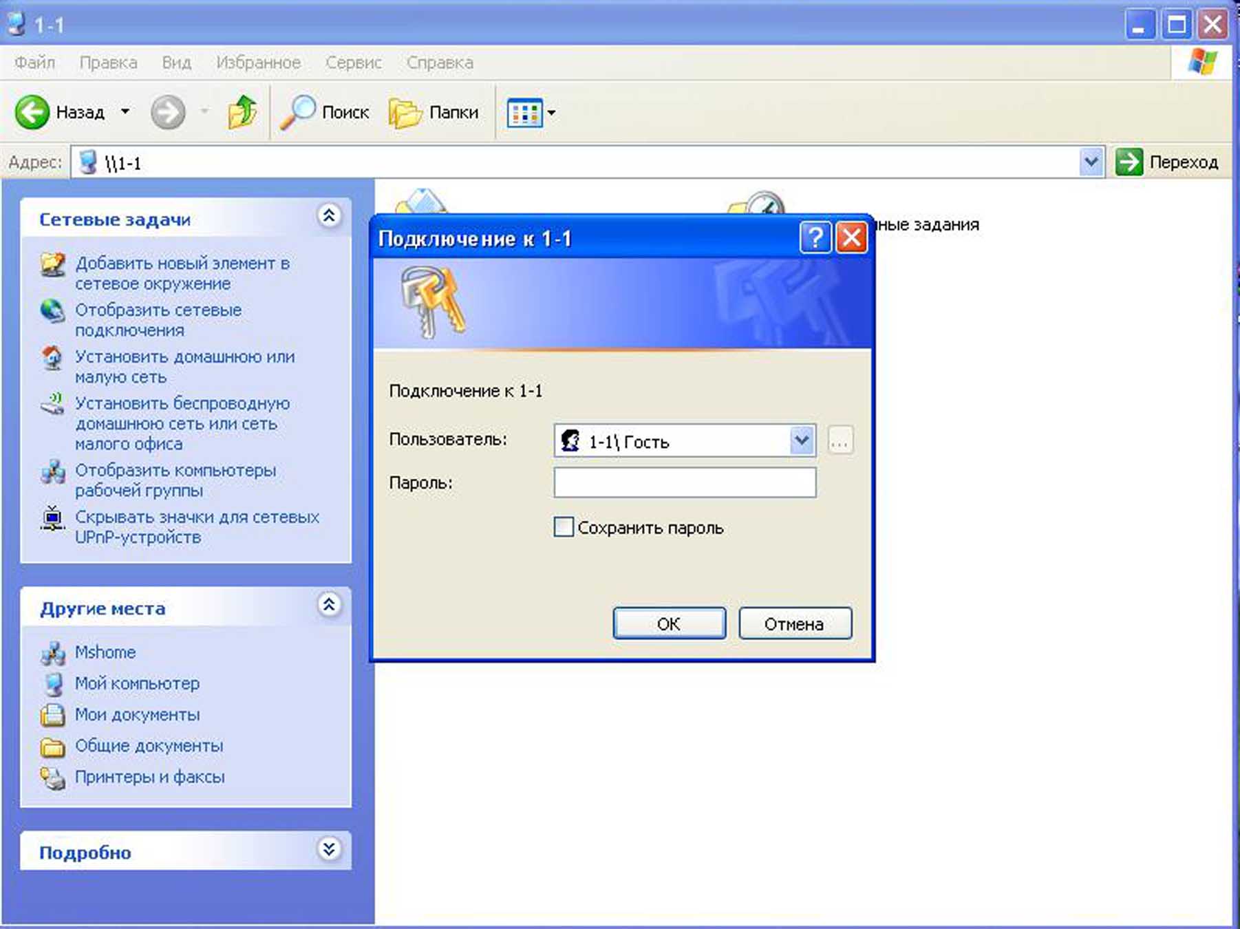

  6. vroon
    vroon Пользователь
    Выгледит примерно так

  11. Acinonyx
    панель управления - администрирование - локальная политика безопасности
    там: локальные политики - параметры безопасности - "Сетевой доступ: модель совместного доступа блаблабла" изменить на "обычную" (по умолчанию "гостевой")
    и будет щщастье
    при этом все вводимые логины должны присутствовать на твоем компутере (авторизация с использованием локальных аккаунтов, если только компьютер не принадлежит домену... если в домене, то локальных юзеров делать не надо, можно использовать пользователей из домена)
