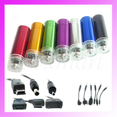

    Неделю назад заказал я себе на Ebay зарядное устройство, которое способно заряжать моб. телефон от одной батареи АА.
    На одном форуме выяснил, что в основе данного устройства лежит повышающий DC/DC преобразователь. Входное напряжение соответственно 1,5В, выходное 5,6В при токе 380 мА. Я и подумал, а можно ли данное устройство использовать в качестве драйвера для лазера. Я пока устройства не получил, будет через неделю, но нетерпится узнать, видел ли кто какая микросхема внутри. Интересно по даташитам пробить. Само устройство стоит на аукционе около 4 долларов. Мне же удалось за 4 доллара 3 штуки взять. Буду очень благодарен за ответ.

    466
    Украина,Житомир
    Такие устройства у нас продаются по 6 баксов. Можно купить в магазине аксесуаров к телефонам

    2.426
    Казань
    Открывал я такой, там нет возможности стабилизировать ток или напряжение выходное, да и телефон от него не зарядишь. простоо индикатор показывает что заряжается, а на самом деле ничего. Фтопку короче..

    А как ты определил неспособность схемы зарядки стабилизировать ток? Какая микросхема использована?

    шестиногая лабуда без маркировок. нет резисторов, значит и стабилизировать не получится.

    А это смотря какие телефоны: одни - старые без наворотов - заряжаются, а с другими -дохлый номер...
    Там на ток смотреть надо но он не более 150 ма.
    Тут надо смотреть все в зарядке: иногда просто пропаяно так что возникает мысль о слепом кетайце с паяльником. И достаточно для работы 3-4 тычка горячим паяльником

    я у нас такую купил за 4,5 бака на базаре, притом разные есть. Те шо у нас по 4 бака, то фигня, за 4,5 которую я взял-- тама деталей куча, и стабилитроны и куча обвесок-- вощим всё как надо. Ток от батареек берёт около 0,58 А, и нармально заряжает. Т.е. поставил я туда на 2700мА/ч-- нимного греется --за 3 часа зарядил х100 без проблем, и притом сам выключается.

    Пришла зарядка. По качеству такая же, как описывал sabir2000, та, что за 4,5 бака. То есть хорошего качество с кучей деталей. На выходе 5 вольт с копейками. Подключал сгоревший ЛД через переменник, которым выставлял ток. С лёгкостью держит 250мА. Максимально выжал около 300-320 мА при подключении диода напрямую. Правда ток не стабилизируется. Падает по мере разрядки батареи. Можно использовать если есть желание сделать мини-лазер от одной батареи. Пробовал уменьшать ток, поменявши катушку с большей индуктивностью, чтобы не использовать резистор, а подключать диод напрямую. Вроде ток уменьшился, но не факт, что из-за разрядки батареи.
    Как думаете, а что будет если подключить, например ЛД х22, напрямую на этот зарядник. Сгорит? Зарядник больше 320мА не выдаст. По идеи не сгорит. Но при холостом ходе на выходе 5 вольт. Может сгореть. Как думаете?

    Разобрал я такую зарядку, тока выигранную от сигарет "собрание". Деталей куча, всё по уму. Проследить схему не получается из-за перемычек под деталями. Микросхема имеет маркировку 4D3S. Искал даташит, ни фига не нашёл.
