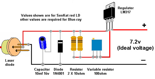

    Нарисовал схему в программе Sprint-Layout 5.0 для драйвера на lm317. Кто то из специалистов может проверить схему на правильность?

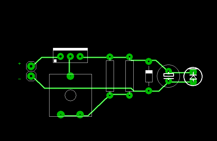

    у микрухи вход справо если на тебя смотрит........... поверни .............
  4. alrudi
    alrudi Новичок
    Это файл для программы Sprint-Layout. Программа для создания печатных плат.
    Микросхему повернул, а в остальном все правильно?
      5,3 КБ
      1.438
  5. Роман
    да. ну я б наверно добавил б еслиб ещё что-то было. на большом токе учти что ток идёт через потенциометор тоже.

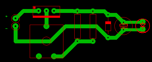

  7. SviMik
    Ну кто ж так рисует, самому же потом паять труднее будет...
    Из ошибок - ты обе ноги резистора замкнул, будет работать неадекватно :) Т.е. минимум будет в середине. Оставь одну любую.
    И ЛД не той стороной.
    А вот по удобству разводки... вобщем по пунктам.
    [spoiler:1ao4ils5]1. Если на входе ты будешь паять не клемму а просто 2 провода - нафиг их рядом ставить?
    2. Нафиг такие тонкие дорожки? Во-первых там токи будут не маленькие. Во-вторых повредятся\отвалятся - зачем лишний раз рисковать?
    3. Зачем дорожка, проходящая между резисторами, смещена вплотную к краю, прямо рядом с ножками, когда выше - дофига места. Делаешь разводку между паянных мест - всегда веди посередине.
    4. Правый резистор, верхний контакт (после диода)... дорожка идёт под каким-то совершенно непонятным углом :)[/spoiler:1ao4ils5]
    Всё, понял в чём дело. Ты зачем автороутингом пользовался? :)
    Вот как надо было сделать:
    [attachment=2:1ao4ils5]lm317_a.png[/attachment:1ao4ils5]

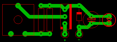

    Если немного изменить компановку, получится ещё компактнее и красивее:
    [attachment=1:1ao4ils5]lm317_b.png[/attachment:1ao4ils5]

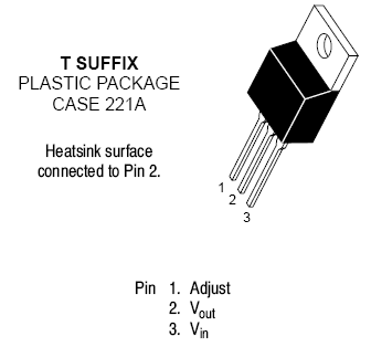

    Распиновка LM317, самый наглядный вариант:
    [attachment=3:1ao4ils5]lm317_pinout.png[/attachment:1ao4ils5]

  8. alrudi
    alrudi Новичок
    SviMik большое спасибо! В электронике я разбираюсь очень плохо. Это моя первая плата, поэтому и попросил людей которые разбираются в этом проверить ее. Может показаться смешным, но я рисовал ее 2,5 часа, так как программу увидел в первый раз только вчера. Отсюда и использование автороутинга и куча других ошибок.
    По поводу резистора, если не ошибаюсь то на рисунке две ноги соединены.
      43,4 КБ
      1.335
  9. SviMik
    Соединены, да не те :)
    В данном рисунке средняя нога - это и есть та вверху посередине. Т.е. их можно было соединить. Но не обязательно.
    А кстати во втором варианте можно соединить. Верхнюю с нижней левой.
