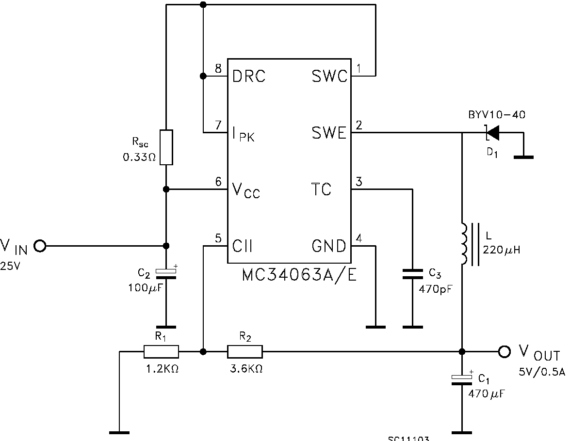

    Хочу собрать драйвер на MC34063(SP34063). Кто нибудь собирал что то подобное?

    У нее даже отечественный аналог есть, к1156еу5. Естественно, чтобы ее использовать как драйвер, например, красного ЛД, нужно пересчитать делитель напряжения с выхода. Если применять все-таки для красного диода, выход 3в, на вход придется подавать напряжение, большее чем выходное на величину падения на диоде шоттки, на силовом ключе и на резисторе, ограничивающем ток ключа. От литиевого аккумулятора запитать схему не получится, вернее, она не будет обеспечивать те 3в на выходе во всем диапазоне его напряжений. Желательно применить или два литиевых аккумулятора последовательно, либо >= 4 Ni-MH аккумулятора

    Не чёппер не есть гуд для такой цели! Надо что бы и понижал и повышал если мощность не высока. На выходе включай такой же дроссель и всё. http://www.hserv.ru/power-supply/combined.php
    вторая картинка. 1 элемент литиевый сможет питать любой лд. Усилить транзистором будет выдавать норм мощность. Частоту повыше только делай я ставил 82 пФ задающий кодёр.
