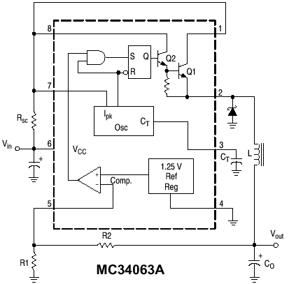

    кто-то применял данную микросхему для питания лазера?

  4. Koner
    Koner Пользователь
    А зачем делать с инверсией напряжения ???
    Можно просто понижающий сделать ... а еще проще вытащить из автомобильной зарядки для сотовых...12-5 вольт...
    А если повышающий делать , так опять-же инверсия зачем ???
    Этот ток 1.2 А это мах ток, который может пропустить через себя микросхема, на выходе получишь в лучшем случае
    0.5 А...

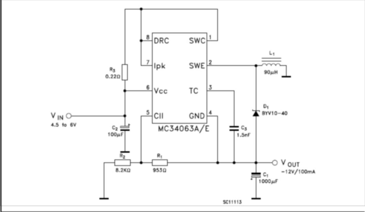

  12. madtehnik
    madtehnik Новичок
    калькулятор заработал! Вот что он насчитал :)
    Ct=1 pF
    Ipk=700 mA
    Rsc=0.429 Ohm
    Lmin=0 uH
    Co=0 uF
    R1=1.3k R2=1.8k (2.98V)
    Iout=350 mА
      7 КБ
      2.831
  13. Koner
    Koner Пользователь
    Пересчитай заново... и начальные условия задай более корректно...
    либо у тебя повышающий преобразователь Uвых больше Uвх
    либо понижающий при Uвых менише Uвх
    А с твоими запросами когда Uвх ~ Uвых в расчетах получается фигня типа Lmin= 0
    А еще лучше в случае Uвх=4в а Uвых=2.98 сделать линейный стабилизатор тока
