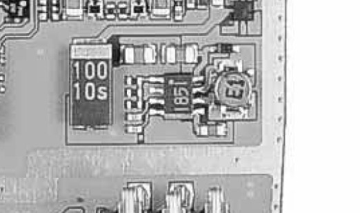

    Руки чесались уже давно, еще с осени....есть в некоторых из них dc-dc преобразователь для питания подсветки клавиатуры , такая маленькая 8-ми ножечная микросхема с маркировкой 1851 ( Артемка почему обозвал ее L85L :? )

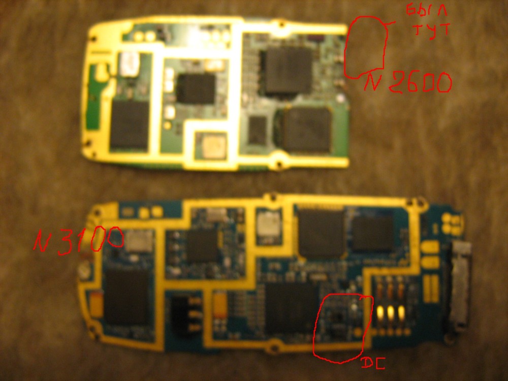

    [attachment=4:qsknec21]Нокии.jpg[/attachment:qsknec21]

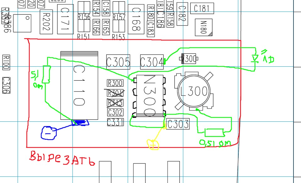

    И так, из двух телефонов N-3100 и N-2600, жертвой был выбран Нокия2600, поскольку вся схема размещена более компактно и более удобна для вырезания из общей платы.... :) , что и было сделано, подпаяны провода и присоединена нагрузка в виде мощного УФ светодиода ...

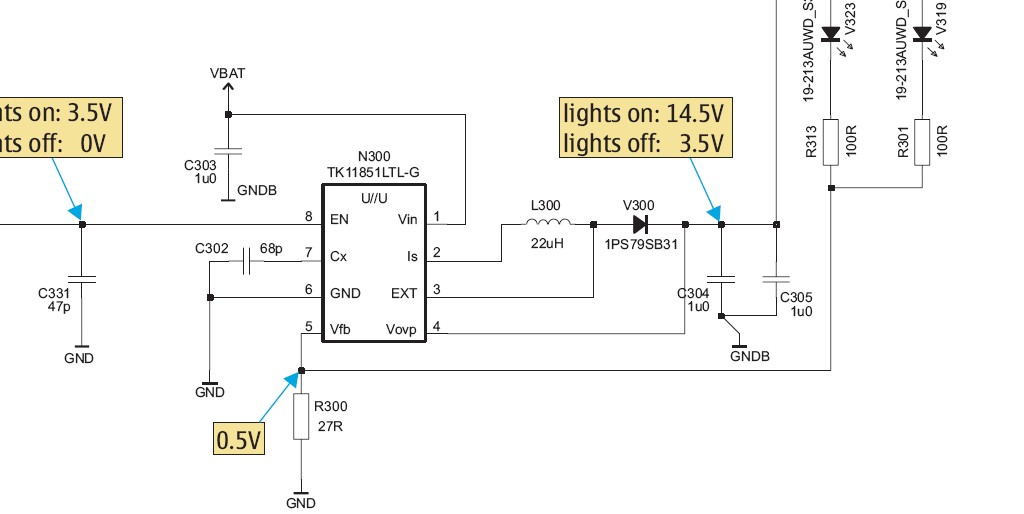

    [attachment=6:qsknec21]Схема ДС-ДС.jpg[/attachment:qsknec21]

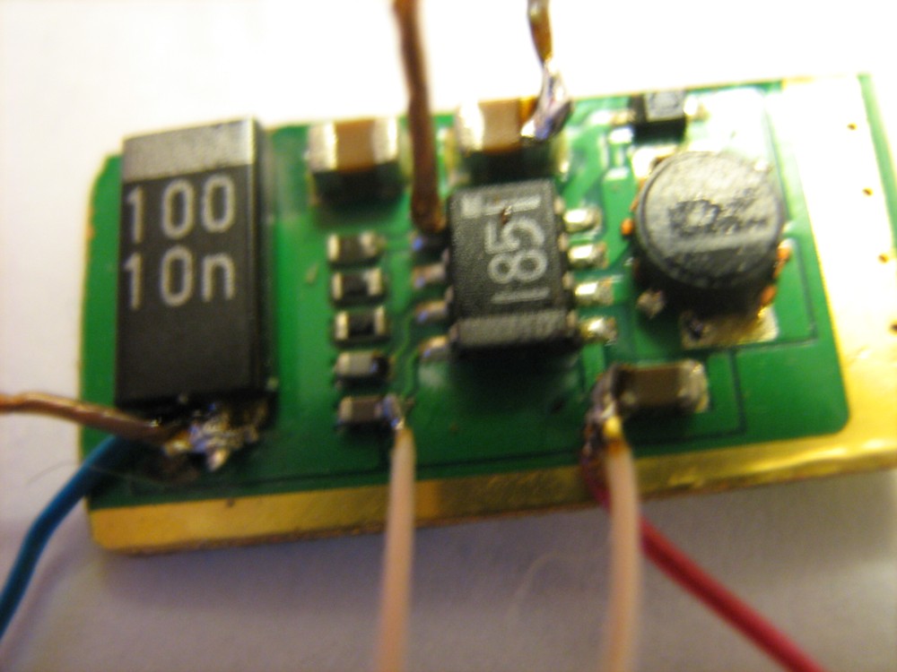

    [attachment=0:qsknec21]распол.jpg[/attachment:qsknec21]
    Что получилось :

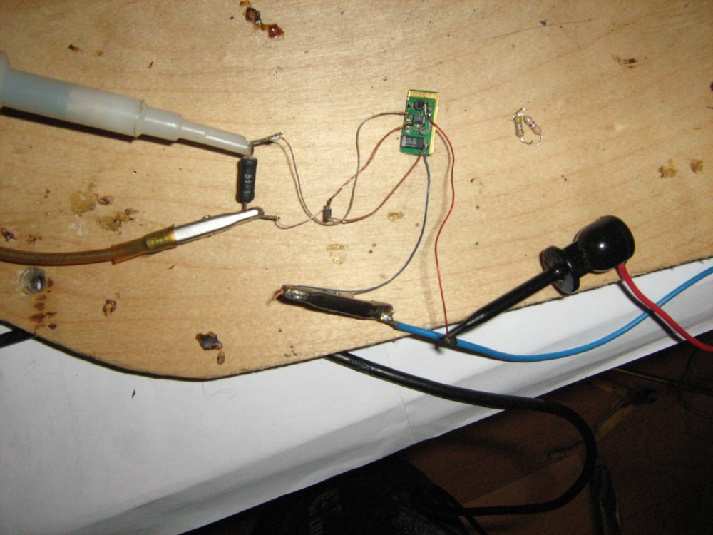

    1. микросхема прекрасно заводится уже от 2.5 В
    2. при штатном подключении ( только обойден токозадающий резистор 27 Ом для проверки мах тока, который она может дать ;) ) она преспокойно выдала мне 100 мА тока , при выходном напряжении 3..3.2 В ( на УФ диоде)
    и 80 мА на нагрузочном резисторе в 51 Ом.

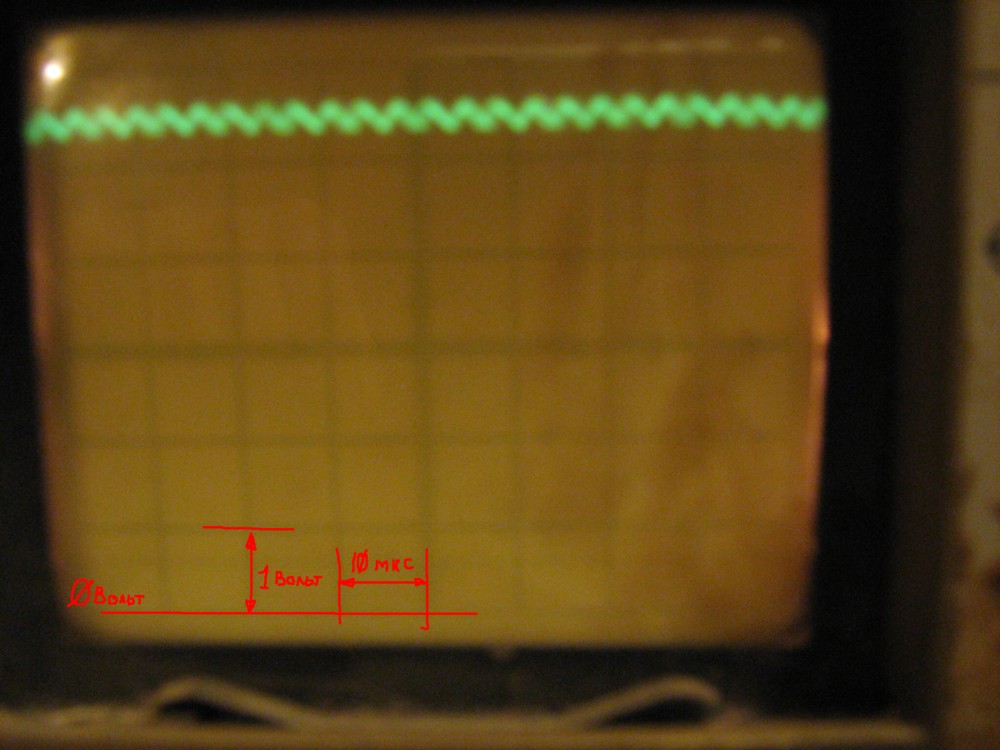

    [attachment=1:qsknec21]IMG_2378-1.jpg[/attachment:qsknec21]
    Переделка штатной схемы свелась к перерасчету токозадающего резистора ( R300 по схеме Нокия 2600 ) он получился
    равным 5.1 Ом ( для тока 100 мА) и добавления в схему токоограничительного резистора ключа ( внутренний суммарный резистор ~ 0.5 Ом ) , я поставил 0.51 Ом , параллельно внутреннему ( между ногами 1 и 2 ), для увеличения тока через ключевой транзистор ( суммарное сопротивление ~0.25 Ом , его дальше лучше не уменьшать- есть риск сгорания ключевого транзистора )
    и соединению перемычкой ноги 1 и ноги 8 микросхемы....( если нет желания использовать внешнее управление отключением )
    [attachment=5:qsknec21]расп.jpg[/attachment:qsknec21]
    В результате небольшой переделки получилось все то , что и требовалось
    [attachment=2:qsknec21]IMG_2388-1.jpg[/attachment:qsknec21]
    Ток через нагрузочный резистор 51 Ом составил 115 мА ( по расчетам д.б. 120 мА , поскольку резистор 5.1 Ом я запаял параллельно штатному резистору 27 Ом и общее сопротивление составило 4.83 Ом :) )
    [attachment=3:qsknec21]IMG_2386-1.jpg[/attachment:qsknec21]
    Выводы :
    Драйвер работает.... :p , параметры почти совпадают с расчетными....
    Греется , но в допустимых пределах....
    легко добывается из телефонов почти со всеми необходимыми деталями, нужны только два доп. резистора 0.51 Ом и 5.1 Ом......
    Выходной ток можно установить либо 100 мА - при замене штатного резистора на 5.1 Ом
    либо 120 мА- при запайке резистора 5.1 Ом параллельно штатному.....
