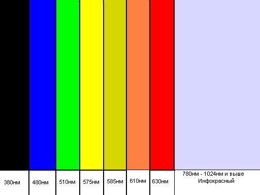

  15. KEMPER
    KEMPER Новичок
    г.Украина КРЫМ
    ВОТ ТАБЛИЦА ПО ЦВЕТНОСТЯМ
