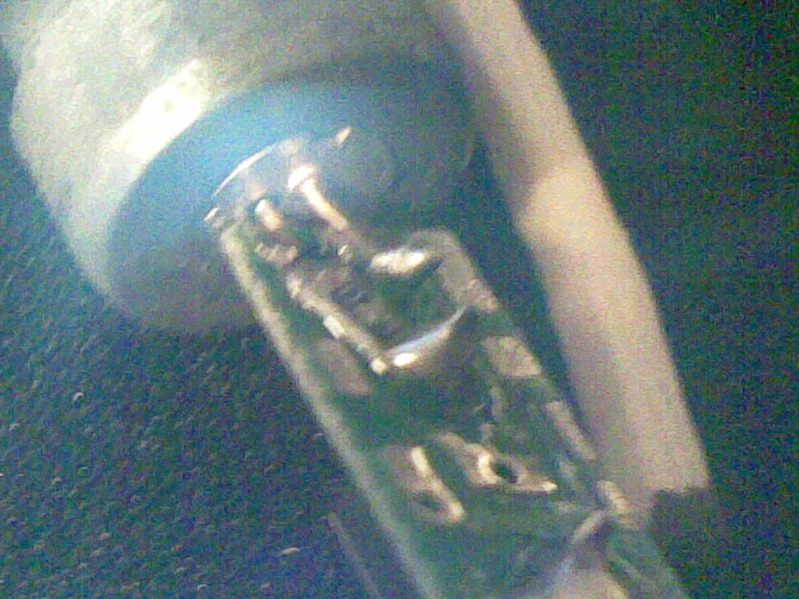

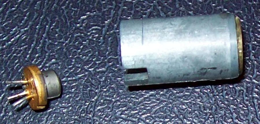

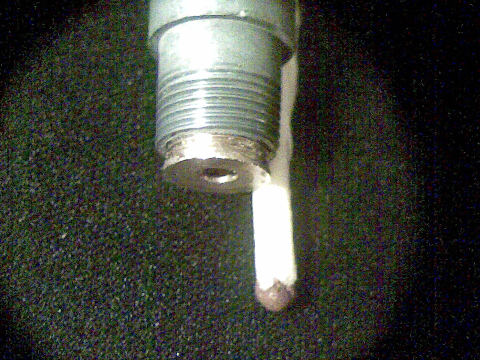

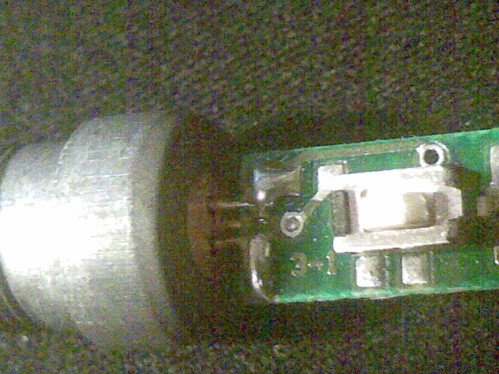

  7. orfey
    orfey Новичок
    Я у друга выпросил лазерную указку которая была куплена лет 15 назад, взял в руки сразу почувствовалась разница в весе(корпус бронзовый довольнотаки тяжёлый) сделана была очень качественно, силуминовый коллиматор, бронзовая шайба Лд в корпусе. Вопрос, во первых влезит туда диод от ДВд там стоит деод вроде 6 мм (я еще Двдук не разбирал), во вторых чем пробовать шайбу коллиматора откручивать?
    Заранее спасибо за ответ, просто первый лазер делаю.

  8. nERV
    диод там таки стандартный, 5.6 мм. откручивать можно чем угодно. тиски/плоскогубцы+ небольшой нагрев железа градусов до 70-90.
