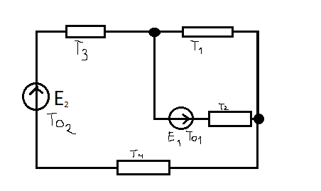

    помогите в меру глупому студенту
    тут такая небольшая задачка, вот условие
    где
    E1=60V
    E2=90V
    T01=0.24 ом
    T02=0.13 ом
    T1=25 ом
    T2=17ом
    T3=12ом
    T4=4
    _____________
    найти токи...
    направление токов я указал
    тут вроде люди к этой теме близки, я надеюсь на вашу помощь
      5,1 КБ

    Решив систему линейных уравнений, найдёшь контурные токи I1 и I2.
    T1*(I1-I2)+T2*I1=E1
    T1*(I2-I1)+(T3+T4)*I2=E2

    чо тут непонятного? подставляешь в систему значения - находишь контурные токи I1, I2 (направлены вдоль ист-в эдс). по ним уже находишь искомые токи
    не указал ;D
