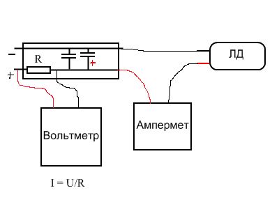

  4. GREY
    GREY Новичок
    вот так!!!

  5. Guest
    Guest Гость
    Всё сделанно точно так)
    R=0.5 Om
    U=2.5 V
    Мультиметр показывает 50mA :unknown:

  8. EVIL_USER
    Точно пол ома?
    Если на нём 2,5В падает и ток в цепи 50мА, то это 50 Ом.
  9. Guest
    Guest Гость
    Точно, т.к. резистор подтроечный 10 Ом

  13. EVIL_USER
    Подожди, 2,5В это на диоде падает или на резюке?
    Я считал как на резюке.
    Тогда у тебя или 50 Ом, или 5А, одно из двух ;)
  14. Old vampire
    Old vampire Новичок
    Мда, при такой сапрухе с вычетом падения диода будет 5А. Мои советы - во-первых, поставь три аккума - напруга примерно 3,5В в цепи будет - этого диоду должно хватить чтобы запуститься ИМХО 2,5В - маловато красному, у него падение порядка 3В, постарайся найти дополнительный резистор - на 1 Ом и включи его в цепь последовательно с переменным. Переменник выкручивыаешь на максимум - на 10 Ом, цепляешь китайца на тот дополнительный резистор - 1 Ом и считаешь ток в цепи. Вот только китаец незнаю, вытянет или нет такое мелкое падение...
