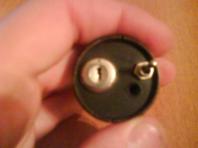

    лично меня ключь устраивает хотя наверно геркон поставлю
    вот задняя крышка моего первого лазера после модинга
    гнездо под зарядку ,выключатель и ключь

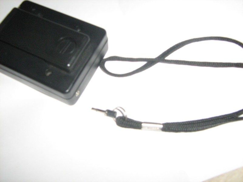

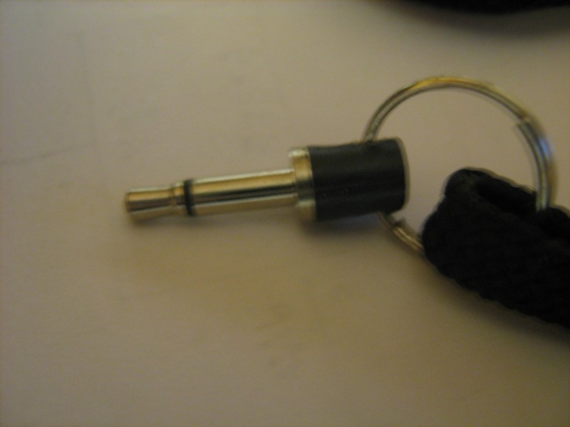

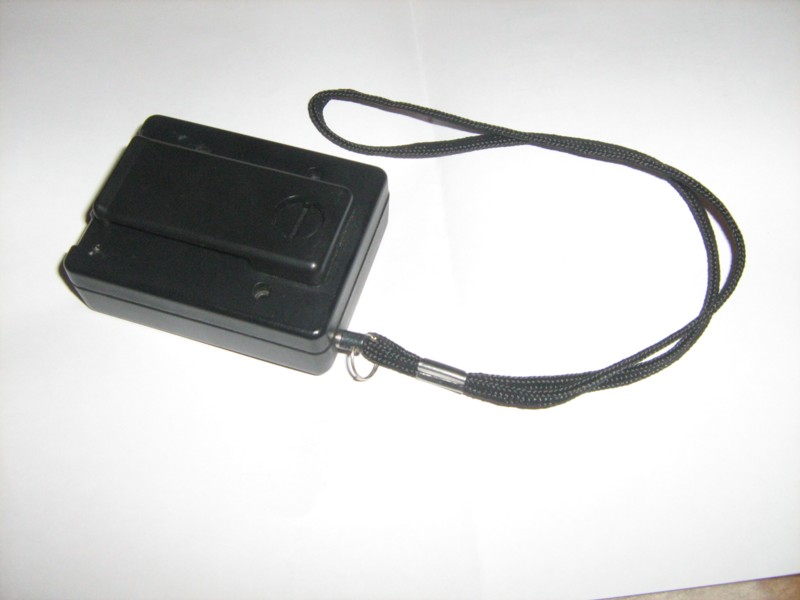

    На мой взгляд самое простое это использовать мини джек от старых наушников с простым коротышем внутри, при вставлении в гнездо восстанавливается цепь питания лазера, просто последовательно с кнопкой.... а шнурок на руку, если кто выдернет лазер из руки, то шнурок остается в руке и лазер у злоумышленника не включиться :ROFL:
    В общем это видно на фотках

    С ключем идея прикольная :ROFL: А сколько примерно такой стоит ?
  17. SviMik
    6$. С двумя ключами в комплекте.
  18. luxor
    я свой такойже за 15руб брал тока ключи без пластика а цельнометалические
