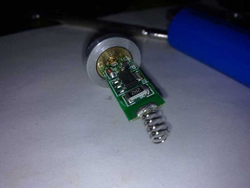

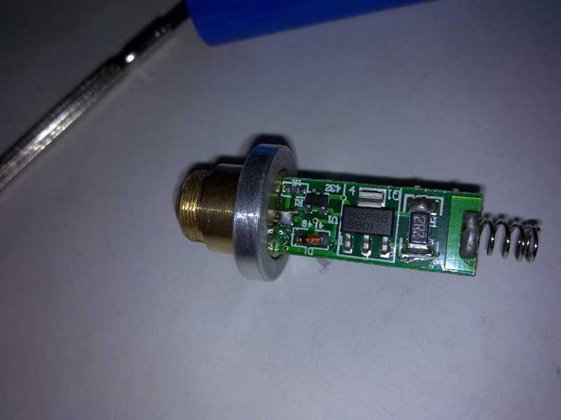

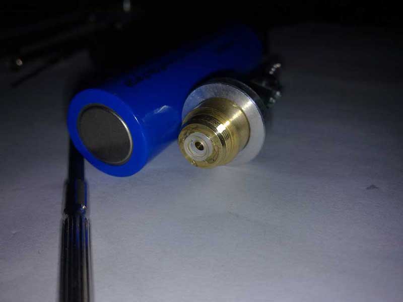

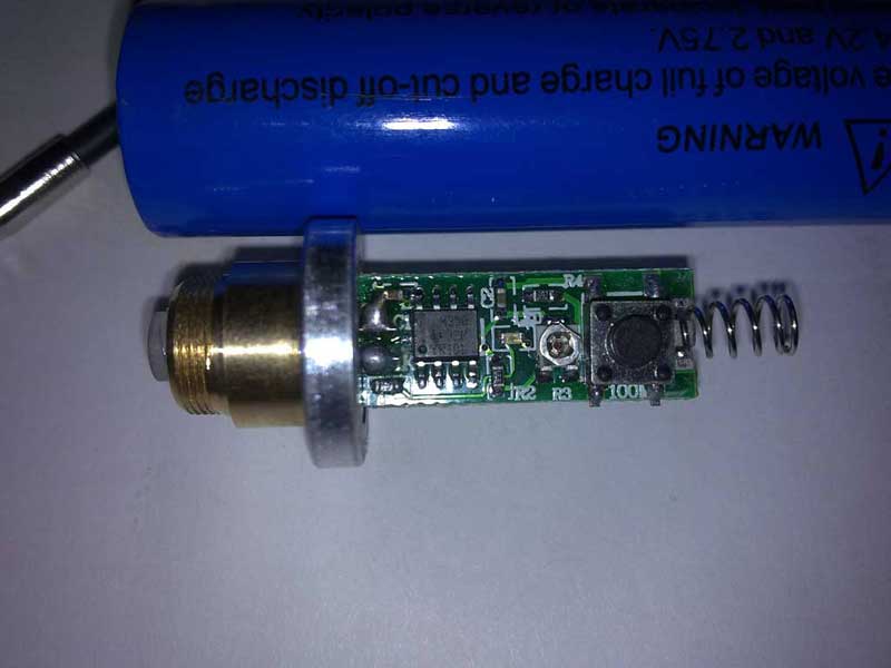

    100 мВт - это навряд ли. Максимум наверное 50.. Сегодня поплотнее занялся. Разобрал. Прикольная конструкция - прилично все спаяно и сделано. Сам диод вместе с линзами сидит в латунном коллиматоре, резюк накрутил до 470мА, больше нельзя, видимо поставили такой номинал, будет время - попробую параллельно поставить меньшее сопротивление, светит суперски - луч днем видно. Спичек правда не жжет, но дымятся, коробку из под СД слегка плавит. Сейчас фотки внутренностей выложу, вопрос возник по линзе приклеенной на коллиматор - в чем её функция, может можно было бы обойтись той что в фокусировочном узле?

  10. Armer
    Armer Пользователь
    Для поднятия тока, похоже, R2 нужно уменьшать (если разбираться по фото). Но, думаю, это уже будет перебор.
