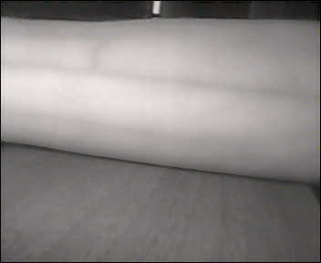

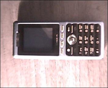

    Так, например, у моего мобильника часть корпуса металлическая, покрашена чёрной краской, на глаз не отличить от окружающего пластика, на ощупь заметно, что несколько холоднее. Камера теперь отчётливо показывает где металл, а где пластик, металл намного светлее. (опять же см фотку)
      15,3 КБ
      6.989

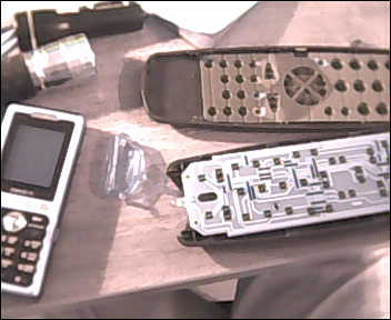

    Продолжаем опыты в кружке юных насильников техники.
    Сегодня будем курочить пульт от зомбоящика и сношать его с выше означенной вебкой.
    Из пульта вынут ИК фильтр (на этот раз он в другую сторону работает, а именно рубит всё кроме ИК спектра).
    [attachment=7:29hi39ra]1.jpg[/attachment:29hi39ra]

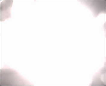

    [attachment=6:29hi39ra]2.jpg[/attachment:29hi39ra]

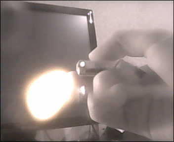

    Он же с фильтром:
    [attachment=5:29hi39ra]4.jpg[/attachment:29hi39ra]
    Отсюда вывод, что ИК в его спектре излучения почти нет.

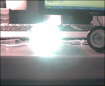

    Фонарик обычный, с лампой накаливания.
    Без фильтра:
    [attachment=4:29hi39ra]3.jpg[/attachment:29hi39ra]

    В обоих случаях не слабо так шаит, отсюда вывод, что в его спектре ИК излучения дохренища.

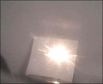

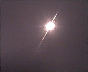

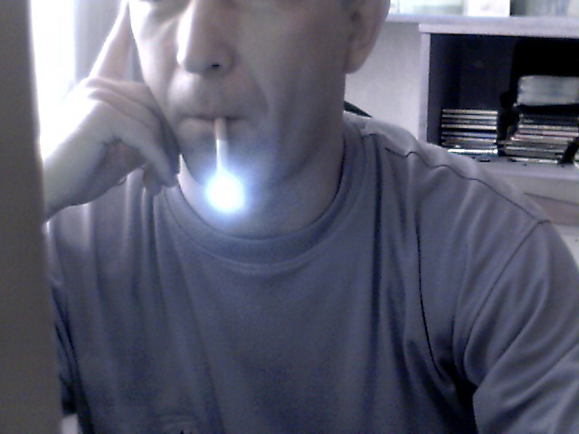

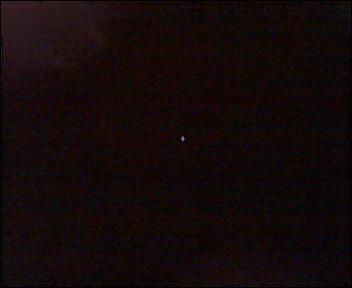

    ИК лазер через фильтр (без него выше можно посмотреть).
    [attachment=2:29hi39ra]6.jpg[/attachment:29hi39ra]

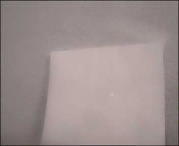

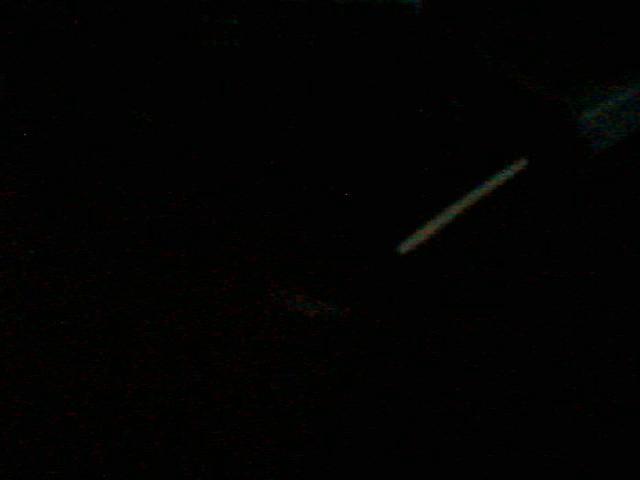

    Красный лазер через тот же фильтр (почти в ноль глушит).
    [attachment=1:29hi39ra]7.jpg[/attachment:29hi39ra]

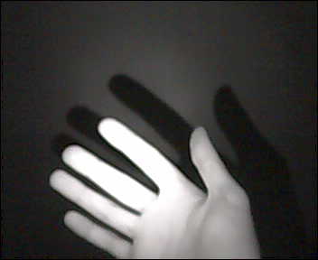

    Нашёл из чего сделать фильтр, чтобы видимый спектр заглушить.
    Цветная фото плёнка (у многих, я думаю, негативы валяются). Уже проявленная, ищем чёрный участок (где-нибудь с краю), вырезаем, ляпаем на объектив камеры. Возможно придётся в 2 слоя.
    Особых эффектов новых нет, всё, сказанное выше для фильтра из пульта, справедливо и для этого, просто не надо курочить пульт и держать фильтр у объектива руками.
    На фотке просто рука.
    Видны аццкие чёрные вены. Этот эффект заметен и если просто выдрать стандартный фильтр, но если ещё и видимую часть заглушить, то видно лучше.[attachment=0:2y0wz9e4]IR_cam_veny.jpg[/attachment:2y0wz9e4]

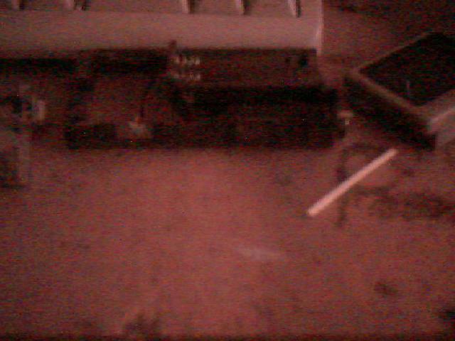

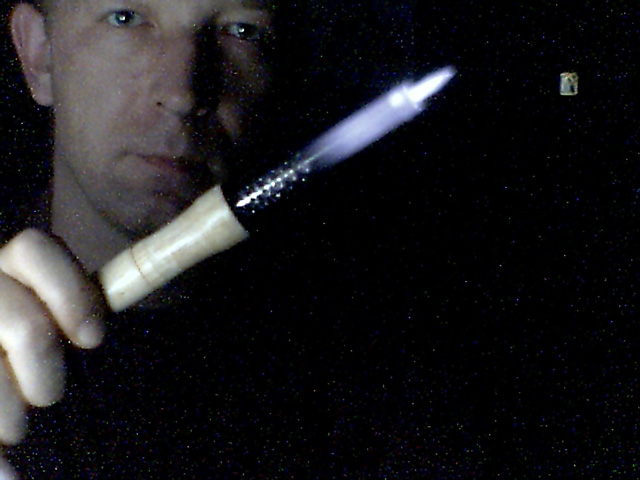

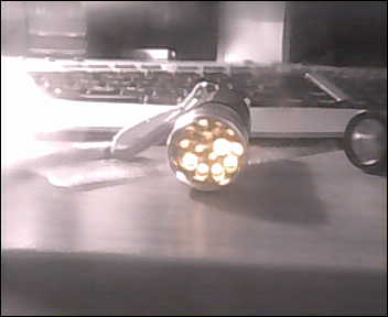

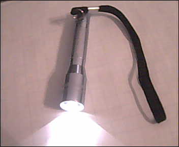

    Было нефиг делать, собрал ИК фонарик.
    Светодиод из этой темы: viewtopic.php?f=9&t=1007
    Как оказалось, прекрасно заводится от 1,5В.
    Просто засунул в фонарик вместо стандартной лампочки накаливания, рефлектор со стеклом выкинул нафиг.
    [attachment=1:2c2wtjyj]IR_flashlite.jpg[/attachment:2c2wtjyj]
    [attachment=0:2c2wtjyj]IR_flashlite2.jpg[/attachment:2c2wtjyj]
    В полной темноте глазом видно что кристалл немного светится оранжевым, как уголёк.
