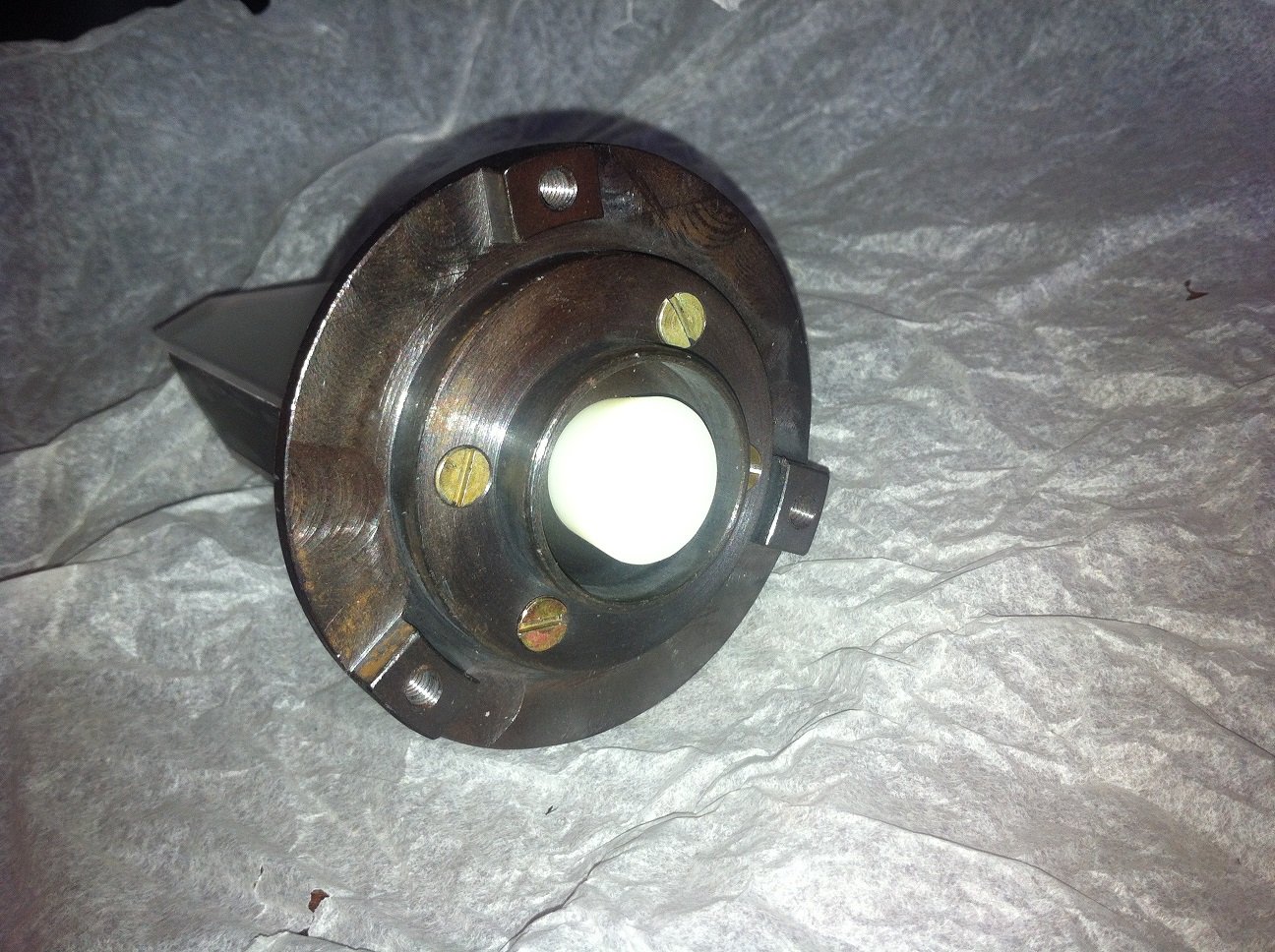

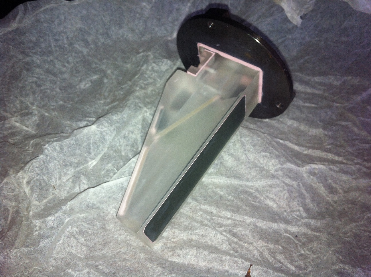

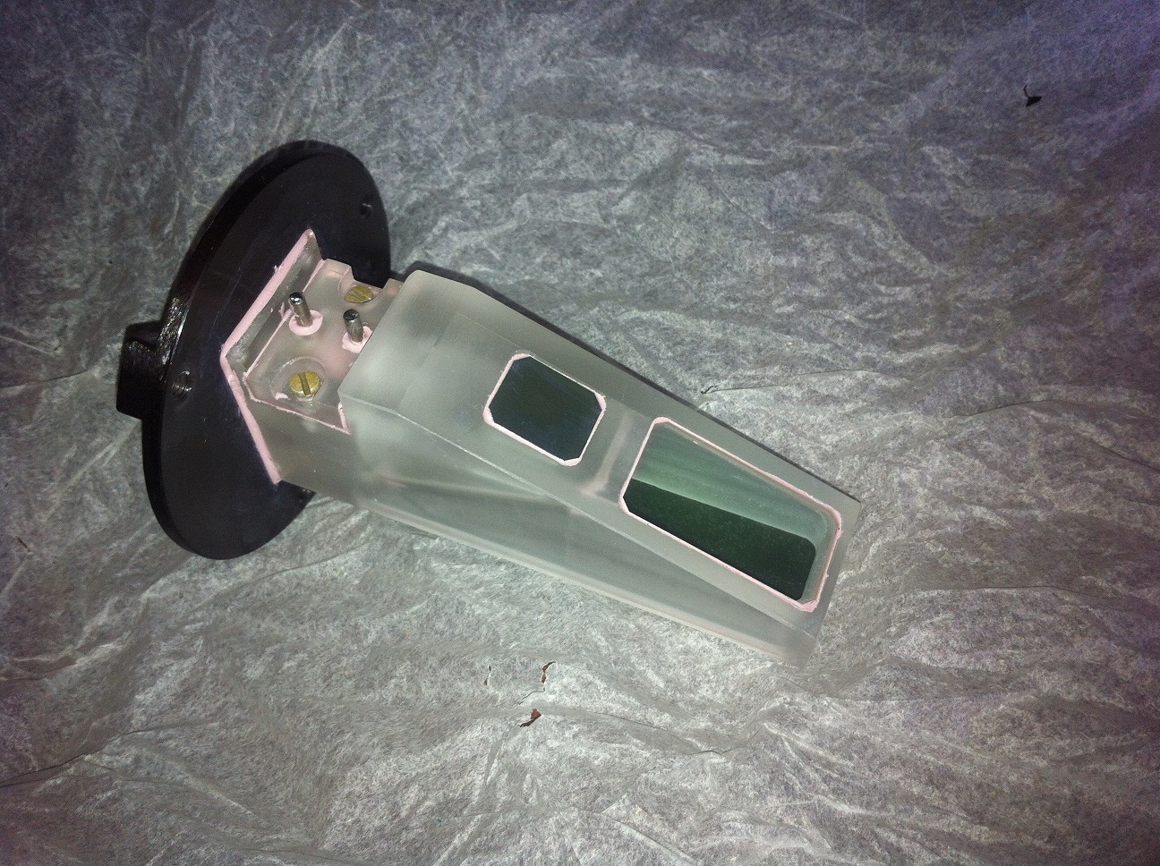

  4. ОхотниК
    ОхотниК Пользователь
    Вот такой вот затвор: IMG_2106.JPG IMG_2105.JPG IMG_2104.JPG
  5. V. Frankenstein
    V. Frankenstein Пользователь
    Судя по конструкции и герметику на стыках -- затвор вылеплен из ДКДП, водорастворимого говна.
    Макулатура на ИЗ-25 в лабе есть. Но смогу достать не ранее чем к концу недели. Схема от МГИН-5 тоже есть -- в кратце там распределённая линия тиратроном на затвор разряжается. Напряждение зарядки регулируется от 3 до 5 кВ. Во всех этих ЛТИ затворы похоже одинаковые по принципу управления да и по материалу -- электрооптические и МГИН-5 должен подходить.
    Излучатель я не разбирал и скорее всего не буду в него лезть пока работает))))
