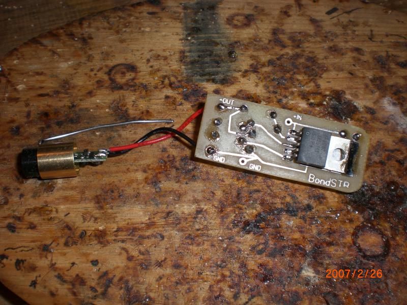

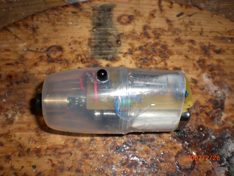

    Собсно вот, кошаку чтоб не повредить сильно, диод 15мВт ток через него не знаю какой да и знать не хочу, питание такое: на LM2576T-5 ИБП короче, из любого напряжения делает 5 вольт, можно питать от 5 до 25 вольт, драйвер тот что был в модуле, но от кроны сабако не работал :) (по даташиту надо максимум 5 вольт)
    Корпус из того что под руку попало а это две крышки какие-то, задницу еще не сделал, не нашел ничего подходящего, кнопка сделана из ИК светодиода, как-то так вобщем.
    Кста, очень удобно пользоватся как выяснилось.
    В общем то фигня конечно, но раз сделал да и фотик под рукой то решил выложить.....
