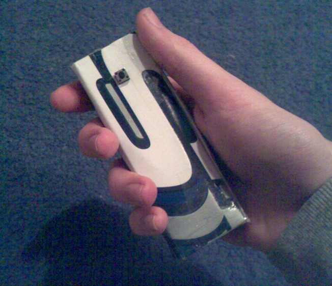

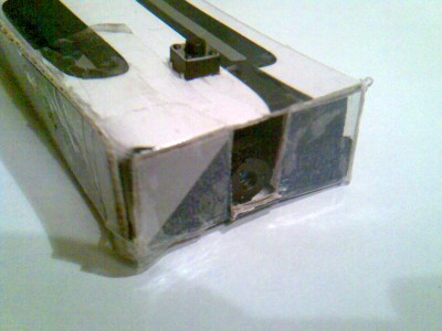

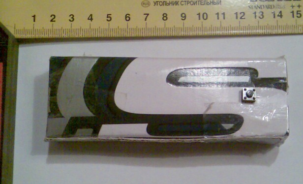

    На компактность не претендую. В руке сидит удобно и ладно.
    На большой кпд тоже. Хотелось собрать как можно быстрее. Сделал на LM317.
    Гнезда для зарядки пока нет, когда аккумулятор сядет - сделаю. Возможно даже микросхему специальнцю воткну (место ещё есть).
    Коллиматор из нокии 6020. Линза была убитая, заменил на выходную от привода.
    Батарейки вытащил из аккумулятора ноута. Взял 2 штуки. Li-ion. 7.4v в сумме. Ёмкость 2150mAh.
    Ну корпус по названию темы догадались уже :)
    [attachment=4:2zyw3mcc]foto349.jpg[/attachment:2zyw3mcc]
    [attachment=3:2zyw3mcc]foto350.jpg[/attachment:2zyw3mcc]
    [attachment=2:2zyw3mcc]foto367.jpg[/attachment:2zyw3mcc]
    [attachment=1:2zyw3mcc]foto368.jpg[/attachment:2zyw3mcc]
    [attachment=0:2zyw3mcc]foto366.jpg[/attachment:2zyw3mcc]

    аккумуляторы мощные замутил!круто!вот только бы корпус не картонный
  3. SviMik
    Корпус - всегда головная боль :) Можно несколько дней мучаться и ничего не подобрать.

    Ну молодца, тока корпус все-таки сделай получше(например-из жестяного киайского фонарика)
    ЗЫ. А как линзу от сота убил?
  7. SviMik
    Код:
    Заляпанная и исцарапанная была видимо. Хотя и новая не на много лучше, один фиг кроме точки в центре есть и свет вокруг (правда заметно только на ближнем расстоянии).
    Где я найду фонарик под батарейки такого размера? :(
    Да и потом мне нравится форма параллелепипеда, т.к. её можно как угодно положить, будет лежать ровно и никуда не укатится ;)
  8. EVIL_USER
    Можно из текстолита замутить коробочку, швы пропаять.
    Хотя в картонной тоже свой характерный стиль есть)
    Как гнездо зарядки сделаешь, можно будет всё в скотч закатать так, чтобы не разбиралось.
