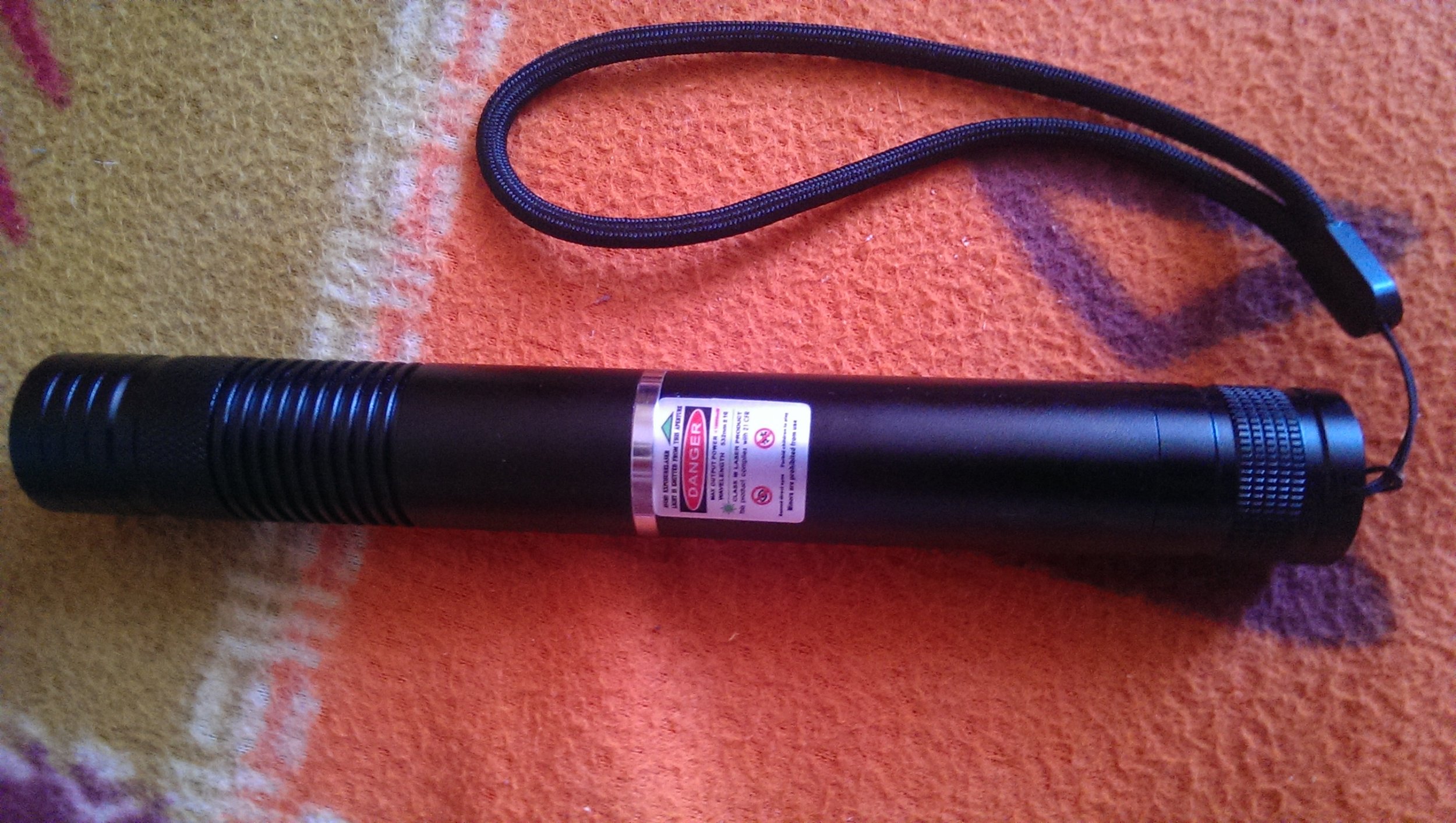

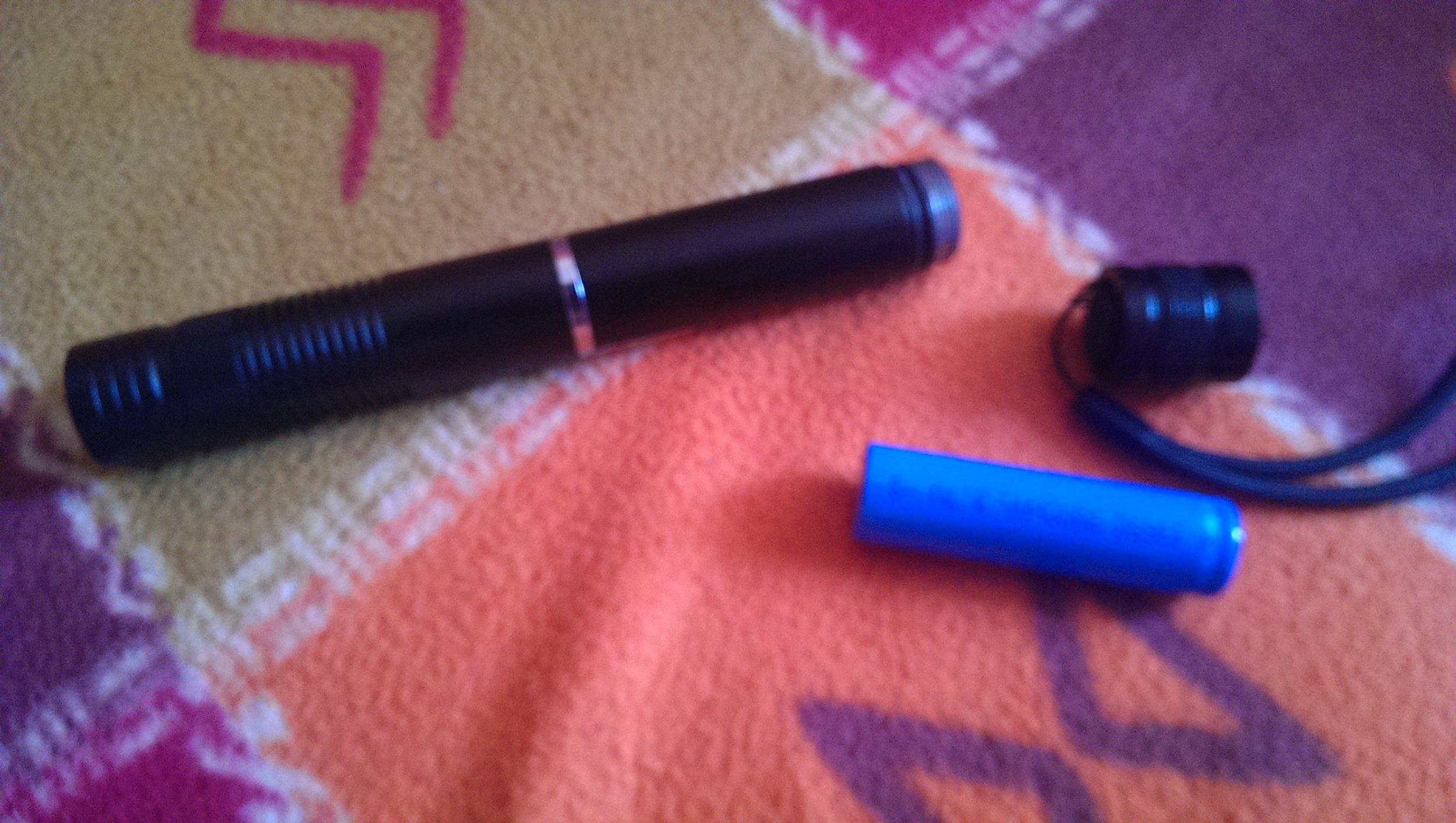

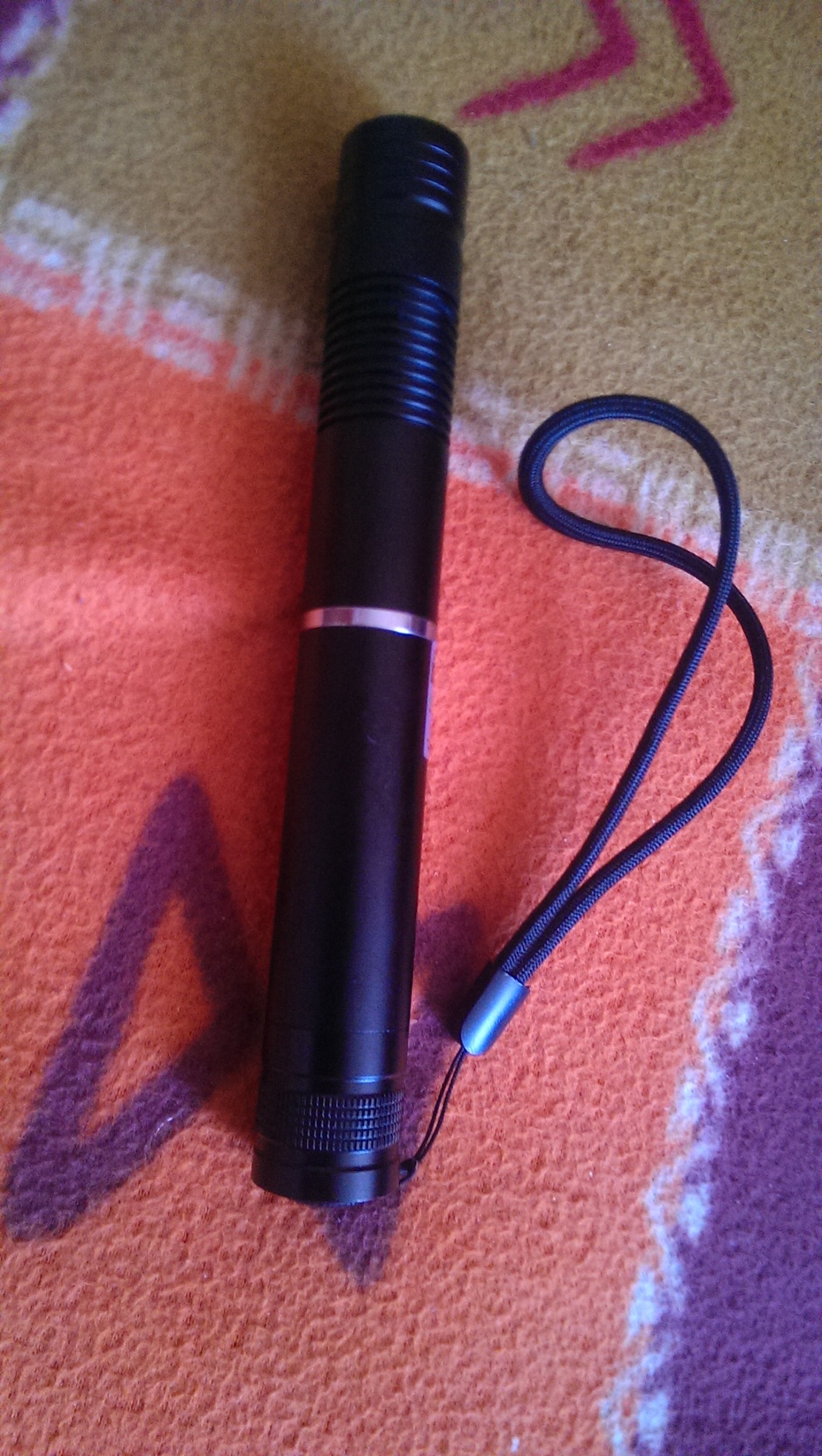

    Указано на корпусе 10000mw , что мне кажется не правда . Лазер подарили недавно

    модель YX-G008

  5. Bukmop
    Bukmop Пользователь
    Тоже мне, достижение - луч ночью виден.
    Я брал у китайцев подобную указку, обещали 50000mW :) , но я то в чудеса не верю и рассчитывал получить хотя бы 50mW, а оказалось всего 20mW.
    Мой модуль в 200mW, без фокусировки, прожигает чёрный пластик на расстоянии до 2-х метров. Кстати, у него, в комнате, луч даже днём хорошо виден.
    P.S. Для получения 10W зелени нужно >40W ИК, плюс КПД. Такой корпус перегреется за несколько секунд. Да и аккумулятору поплохеет на токе >12 ампер.
