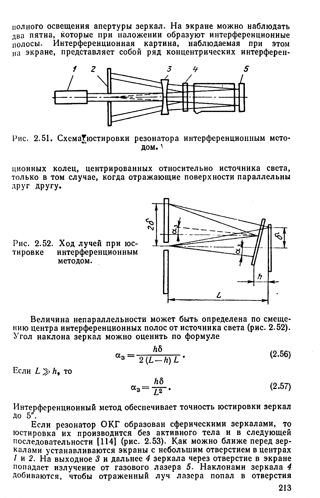

    Калибруйте методом интерференции по гелий-неоновому лазеру.
    А расходимость, полагаю, будет такая же, как и промышленного. Но тут уже как настроите. 30-50 см это большой резонатор.

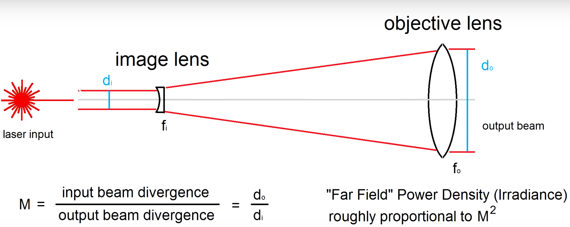

    Вот в этом видео сделана простейшая схема уменьшения рсходимости луча.
    Одна беда - диаметр луча будет больше.

    во первых давно известно расходимость это длина волны деленная на диаметр пучка.
    2. "Far Field" Power Density proportional to M^2
    Однако М>1 и получается что чем больше даметр пучка тем выше плотность мощности! Ну это полная чушь, все как раз наоборот!!!!!

    У него обратная величина, он просто где M писал, написал по-ошибке do/di, а должно быть di/do. Он же пишет, что M=input/output. M<1 будет.
    Ну так оно самое и есть. :) Диаметр больше - расходимость меньше.

    Нашёл книгу. Этот оказался всё тот же "Белостоцкий Б.Р. и др. - Основы лазерной техники. Твердотельные ОКГ - 1972". Страница 213.

  11. da-nie
    da-nie Активный пользователь
    А что там неправильного? Я сходу не вижу неправильности. :? Расходимость сильно утрирована, но лучи вроде как идут верно. Рис. 2.52 - это модель для расчёта. Модель!
    Вообще, ошибок не должно там быть много. Всё-таки под редакцией академика Прохорова. Может, конечно, он сам не читал. Но сомневаюсь.

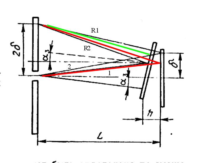

    Вот правильный ход лучей.
    Луч 1 идет вплотную с красным отражается от первой поверхности, проходит через первое зеркало, и отражается от второго, приходит в точку наблюдния (красный луч).
    Луч 2 проходит через первое зеркало , часть его отражается от первого - зеленый луч, отажается от второго (R1) и в точку наблюдения
    Итого в точке наблюдения не 2 а 4 ! луча. Причем интенсивности красного и R1 примерно одинаковы и именно они дадут контрастную интерференционную картину.
    Зелены и R2 тоже дадут контрастную картину и не учитывая интерференцию остальныз лучей там будет просто каша, в которой ничего не раберешь.

    там нельзя игнорировать те лучи что я нарисовал!!!! Потому что те что нарисовал автор, дают картину слабее чем те которые надо учесть на самом деле , не говорю уже об учете коэффициента отражения зеркал!
