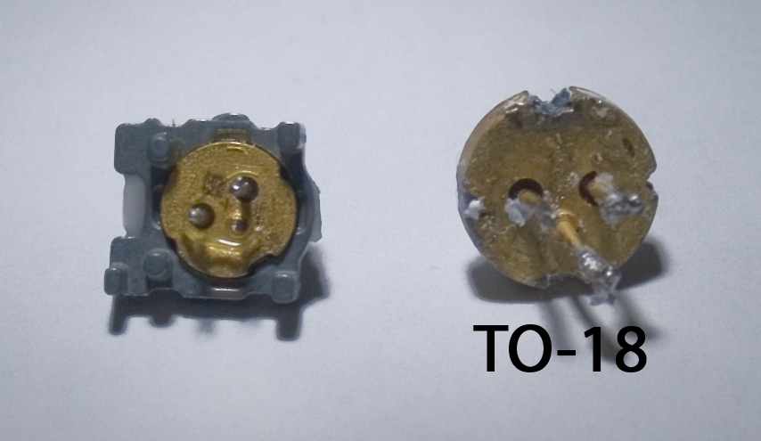

    Вот собсвенно купил привод блу-рей 12x разбомбил и получил 2 диода, но красный и ИК я уже запускал. А вот под фиол нет коллиматора:(. Так радовался а собрать не получится теперь в скором будущим. Слева фиол что за корпус для сравнения справа TO-18 или TO-56 точнее этот диод был извлечён из DVD 22 Open-can. А вот что делать с фиолет таким мелким хз.

    в смысле мелким? какой диаметр основания?

    3.9 мм вдобавок как с радиатора вытащить не повредив.
    опа...это ТО-38 вроде как называется...редкая вам шняга попалась...коллиматоров под такие лд я честно говоря нигде в продаже не встречал...

    придётся сажать в ТО-56 вот только такой точности отверсий не смогу заводской сделать. Резак Pioneer BDR-207BK был.

    Есть такие. Вот:
    http://www.ebay.com/itm/Copper-3-8mm-diode-mount-for-12-X-30mm-laser-module-blank-/360427622060?pt=LH_DefaultDomain_0&hash=item53eb290eac
    Ротгар,а за сколько вам обощелся этот привод?
    Вот еще кстати один модуль,но он малость нестандартный...
    http://www.ebay.com/itm/Focusable-Laser-Module-Host-3-8mm-Laser-Diode-Case-w-h-Lens-DIY-Laser-Host-1-pcs-/251017278614?pt=LH_DefaultDomain_0&hash=item3a71cbb496
