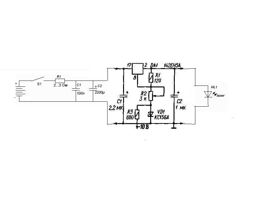

    Скажите мне будет это работать?

    от 3,6В? :D
    что там за -10в провод? :lol:

    есле ты не знаеш ето корпус, просто нарисовали его так

    сильверхавк ты не пробовал хотябы элементарные познания по электронике получить , нет так иди и читай умные книжки
    то что ты нарисовал даже школьнику в голову не придёт

    я електронику хорошо знаю, а чем тебе схема не нравится? я соеденил последовательно ограничитель тока и стабилизатор тока

    Собаку с козой тоже скрестить можно, только никакого результата не получится.
    Во-первых - справа стабилизатор НАПРЯЖЕНИЯ.
    Во-вторых - то, что ты собрал, для ЛД бесполезно.
    Но если схемы поменять местами, то впринципе смысл появится. Но питание вольт 10-12 понадобится.
    PS. Стабилитрон из схемы выкинь.

    а от куда вторая часть схемы?? и я конечно мало что понимаю но писалось что 100р емкость паяется прям к ЛД

    оягребу... я конечно не претендую на награды за хорошие знания в области электроники, но даже это я смог увидеть - БРЕД!
    :) помоему тогда уж проще лм317 и не извращаться
