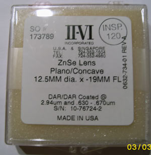

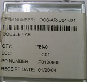

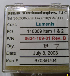

    Есть немного оптики - линзы, зеркала, фильтры. Каждого по несколько штук. Причем зеркал №2 есть довольно большое количество. Хотелось бы пустить в дело, но параметры всего этого не известны.
    Кто знает как определить их параметры? Ведь очень часто на коробочках или пакетиках указан только p/n

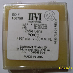

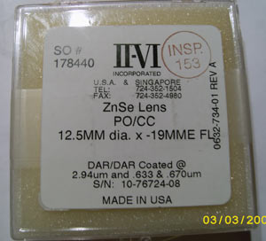

    ZnSe на сколько я помню эта оптика для 1024нм. СО2 лазер!! Где достал столько??

    "...1024нм. СО2 лазер!! "
    Крепкая трава! Где такую берёте?
    СО2 это 10600 нм = 10,6 мкм, гляньте в любой учебник.
    А на пакетиках с ZnSe ведь всё написано: это линза, пичём на 6.jpg даже сказано, какя именно. Фокусные расстояния прописаны 19 мм для 5 и 6, 30 - для 7. Вот только просветление дано на 2.94 мкм + красный. Почему такое, ХЗ.

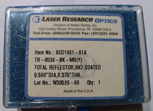

    8, судя по всему, высоотражающеезеркало на стеклянной подложке.

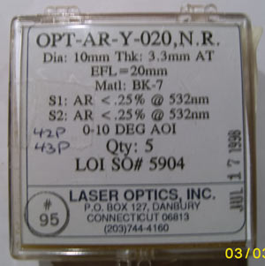

    9 - стеклянная линза с просветленеим на II гармонику Nd с фокусом 20 мм.
    Остальное же исследуется методом антинаучного тыка.

    А каталогов по которым можно найти эти патнамбера не найти?
    А №8 это получается HR зеркало? Интересно на какую длинну волны? 538 нм бывает?

    2.94 мкм - это Er:YAG лазер, т.е. назначение линз понятно. На красный просветлена, скорее всего, чтоб бликов меньше было при юстировке, а если таких линз в схеме предполагалось много, то, чтоб и потери для юстировочного лазера были гарантировано низкие.
    Я бы такие линзы взял, если не дорого запросите, или в обмен.

    "...получается HR зеркало? Интересно на какую длину волны? "
    Вроде 100% отражение. Написано: "TOTAL REFLECTOR". Про длину волны не сказано ничего. Да и про его форму тоже. Радиус проверить относительно легко. А вот как мерять длину волны максимального отражения? У Вас хоть какое спектральное оборудование есть?

    "2.94 мкм - это Er:YAG лазер, т.е. назначение линз понятно."
    Согласен. Но для меня Er это 1.55 мкм. Дальше в ИК не ходил.
    Но почему из ZnSe? По-моему, CaF2 проще и дешевле. Хотя могу и ошибаться.

    Да нет, померять нечем. Думал, может получится где-нибудь найти информацию по патнамберам...

    Наверное, потому что показатель преломления у ZnSe значительно выше.
  11. мирон
    мирон Пользователь
    "...показатель преломления у ZnSe значительно выше".
    Ну и что из этого следует?
  12. gml
    gml Пользователь
    Чем выше показатель преломления, тем выше удельный вес стекла и тем тоньше линза
  13. мирон
    мирон Пользователь
    Так я не о показателе преломления/ толщине. О простоте / стоимости изготовления линзы.
  14. ivasi
    ivasi Новичок
  15. DKDP
    DKDP Пользователь
    Чем больше показатель преломления, тем меньше сферические абберации.
