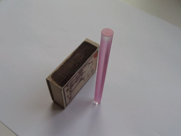

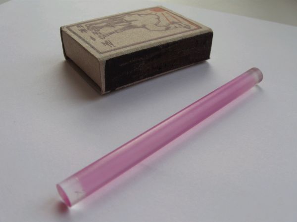

    Возник вопрос: Как можно отличить стержни из разных материалов? Гранат, стекло, рубин.
    Можно ли вообще отличить их по фотографии?
    И как выглядят напыленные на рубин зеркала?
    Можно по фотографии отличить рубин с зеркалами от простого рубина?
    Вот что на этих фото?[attachment=2:22n7osd3]untitled1.jpg[/attachment:22n7osd3][attachment=1:22n7osd3]untitled2.jpg[/attachment:22n7osd3][attachment=0:22n7osd3]untitled3.jpg[/attachment:22n7osd3]
    А тут эти фото в более лучшем качестве. Размер архива гдето 1.5метра
    http://www.slil.ru/27555928

    Большая же у тебя коллекция :D
    Похоже на рубин. Больно насыщенный малиновым цвет. Неодим придает кристаллам более спокойные сиреневые оттенки, причем прозрачные концы свидетельствуют не в пользу неодимовых стержней. Стёкла такими маленькими нет смысла изготовлять, это едва ли стекло. И еще - не стоит ставить стержни на торец, мало ли что там можно потереть...

    Да вы что, ребята, это добро совсем не мое :)
    Нашел объявление одно в нете, списался, получил полуответ и эти фоты.
    Человек называет их рубинами, размер 6.5х80, марку и прочего не знает.
    Я пытал его на предмет нанесены ли на них зеркала, он понятия не имеет. Скорее всего нет, все на рисунке.
    Продает он их от 2500 руб поштучно, по 2 тыщи если от 10 стержней, а если много брать то еще дешевле.
    Если надо, могу его мыло указать.
    Я то надеялся, что это не дорогие и нужного мне размера рубины с зеркалами... А без нанесенных зеркал лично мне рубин вообще нахрен не нужен.

    В том и дело, что скорее всего без зеркал. С зеркалами, да такого размера, я сам бы взял с радостью.

    А кто вам сказал что там зеркала будут на красный ? у рубина несколько ли ний излучения и вовсе на факт что там именно на красный зеркала будут, если они вобще будут!
    А вобще мощные лазеры с зеркалами на стержне не делают как правило.. я вобще впервые о таком слышу... с просветлениями да, но не с деркалами... ибо параллельность плоскостей у стержна не ахти какая и поэтому делать на поверхности зеркала тупо!

    Отвечаю на свой вопрос:
    Стекло при естественном освещении имеет оттенок фиолетовых чернил. У рубина красный оттенок.

    Извините, а взвесить нельзя?

    на самом деле проще всего в руку взять, кристалл холодный, так как тепло проводит, стекло - нет, и рубин он тяжелее, и он поляризует, если смотреть на ЛСД экран через рубин, он меняет интенсивность
