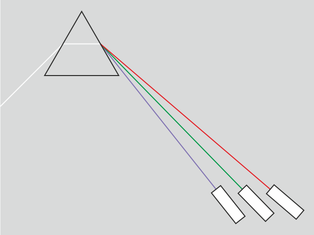

    По поводу сведения призмой, то в теории схема следующая:

    Только призмой будет тяжело свести в один луч,нужно будет лазеры устанавливать на подвижки что-б по осям все уложить в один луч.
  18. Эдуард
    Эдуард Новичок
    Использование пизмы позволит решить сразу и обратную задачу(разделение луча). А на счёт подвижек это не проблема, можно изготовить специальную юстировочную схему. Да к стати свяжитесь с Сергеем и мы с вами ещё пообщаемся!!

  20. bzdynk
    bzdynk Пользователь
    Можно вместо призмы дифракционную решетку, а то у призмы для таких разных длин волн пропускание разное может быть.
