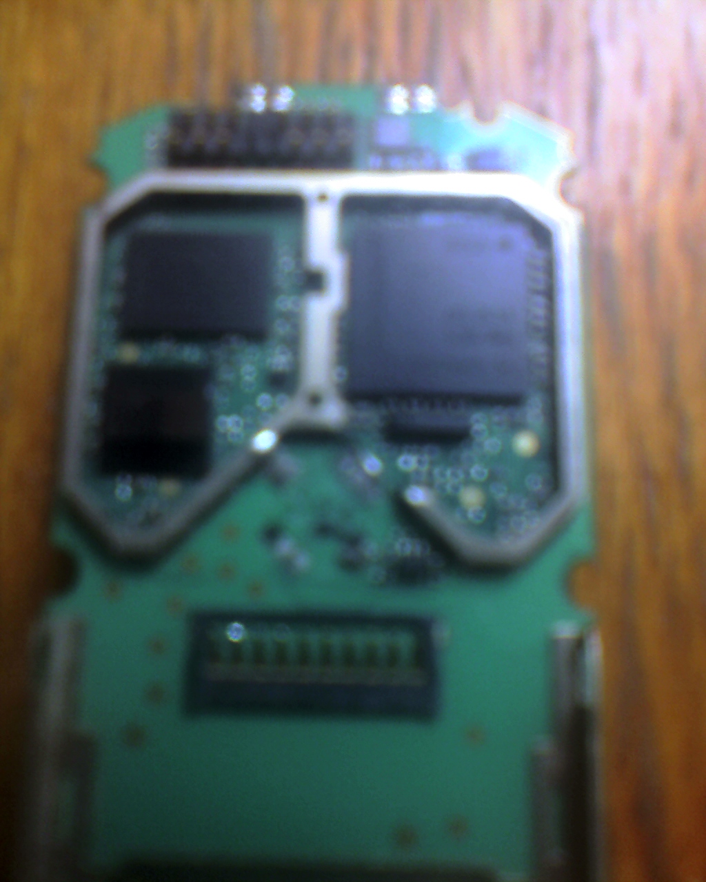

  13. zenone2
    zenone2 Новичок
    Мценск,орл область
    Вот джойстик Опять отвалился....ну ладно это не проблема,На нём шлейфы которые нужно паять к плате сточены все что нормально припаять не получиться :( ..
    .Вот его внутренности
    сорри за качество..только телефон..более качаественной камеры нет..
    ..Добавил со сканера
  14. EVIL_USER
    Фотай через линзу.
    Или в сканер засунь, если есть такая возможность.

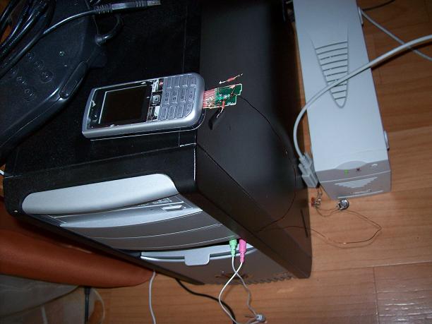

    Фотки:
    DCA-540 вообще, делался для подключения к КПК по юсб хосту, по сему короткий.
    [attachment=1:jtqkcn75]100_0522_low2.JPG[/attachment:jtqkcn75]
    Процесс прошивки через комовское чудо (не пугаться, просто сделано из того что было под рукой).
    [attachment=0:jtqkcn75]100_0551_low.JPG[/attachment:jtqkcn75]
