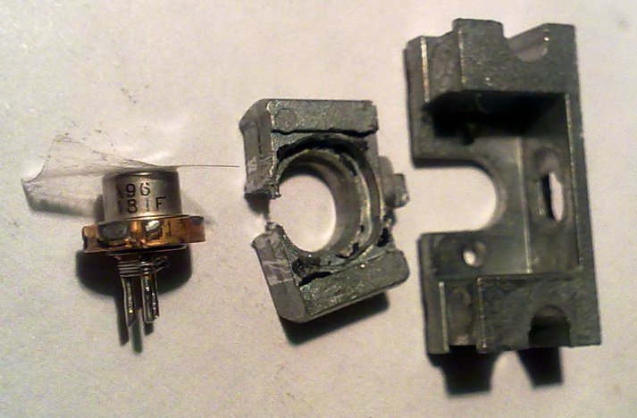

    Всем привет! Итак, извлёк диод из радиатора и на нём такая маркировка A96 481F (на фото) что это может значить?)
    И возник попутный вопрос, если максимально допустимое напряжение на красном диоде 3В, но ставят аккумы на 3.7В ...или это с учётом того что будет стабилизатор-драйвер..? Сейчас питаю 2.63В, гасящий резюк на 3 Ома и ток 85мА.(только что померял) Так вот что, если я подниму напругу до 3В то ток поднимется не на много, до 120мА примерно (пробовал) ну если уменьшить сопротивление до 1 Ома, то он, Ток, врятли поднимется даже до 200мА, Как жэ быть?:)

    Попробуйте собрать простой стаб тока на LM317 и крутите ток пока падение на диоде не составит 3-х вольт. Главное про фишку с кондером не забыть, а то и не заметите как диод убьёте.
  17. mason
    mason Пользователь
    64
    Украина
    ну насколько я понимаю нужно все лд питать током, а не напрогой, да сушествует вах но всеже на лд при необходимом токе падение напруги может быть другим...
  18. Фотон
    Фотон Новичок
    Беларусь
    Всем большое спасибо за помощь. Насчет питания пока проблема открыта- нет у нас ЛМ317 и ничего подобного ...так что пока пользую простейший „драйвер”
