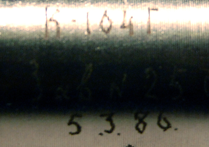

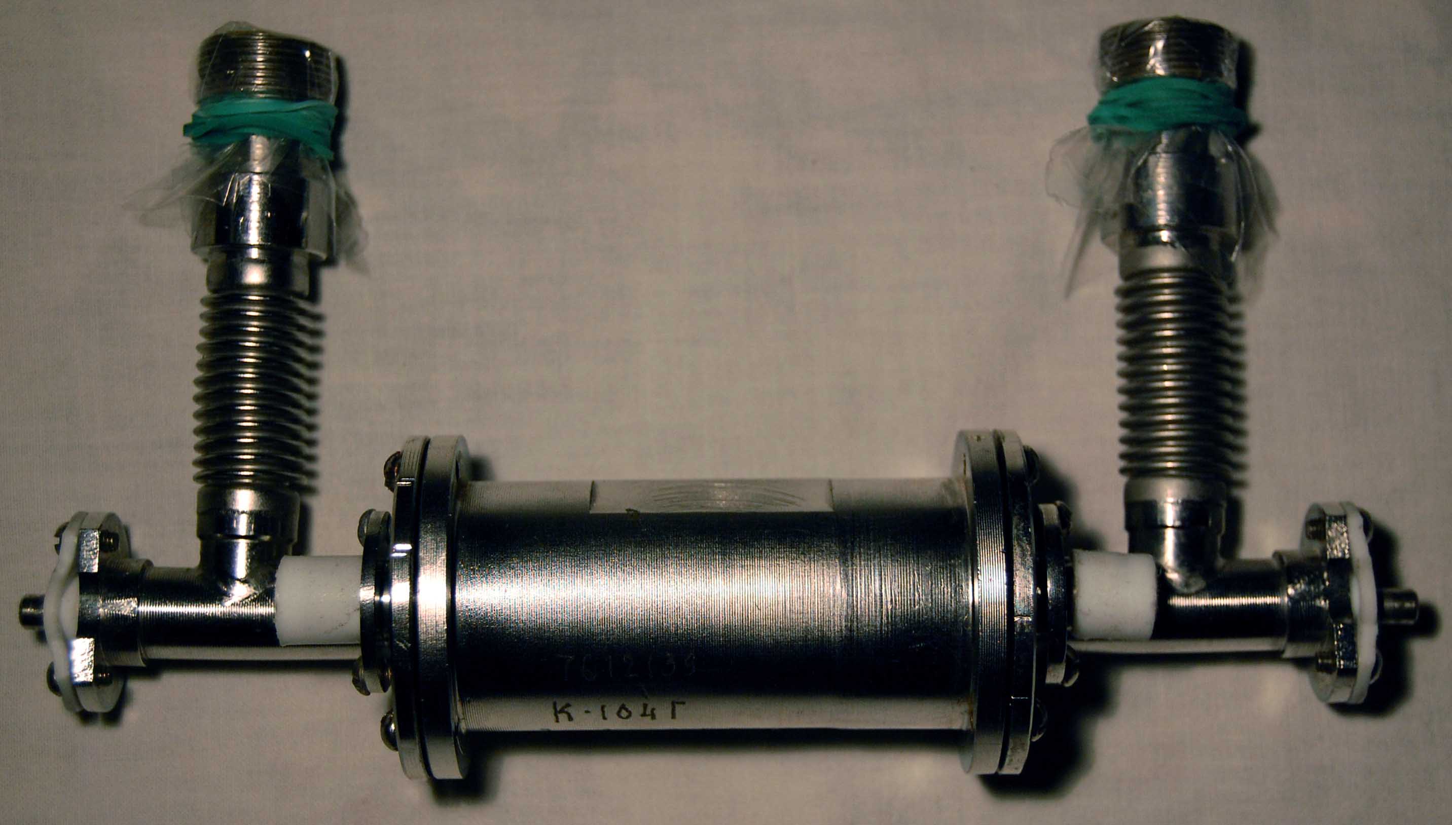

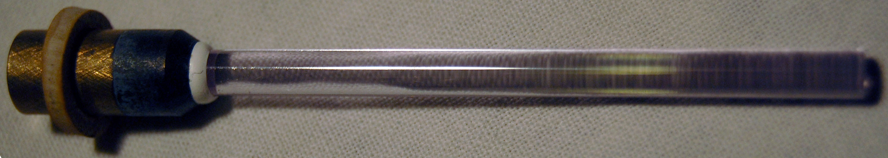

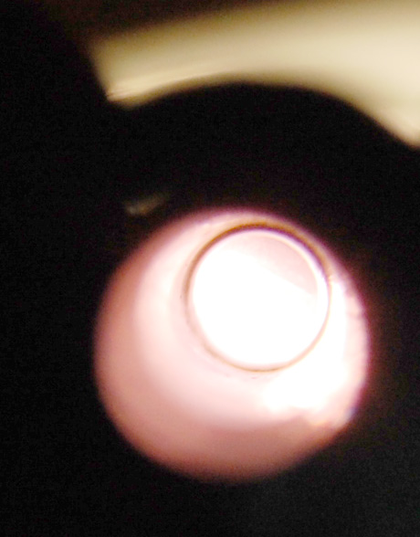

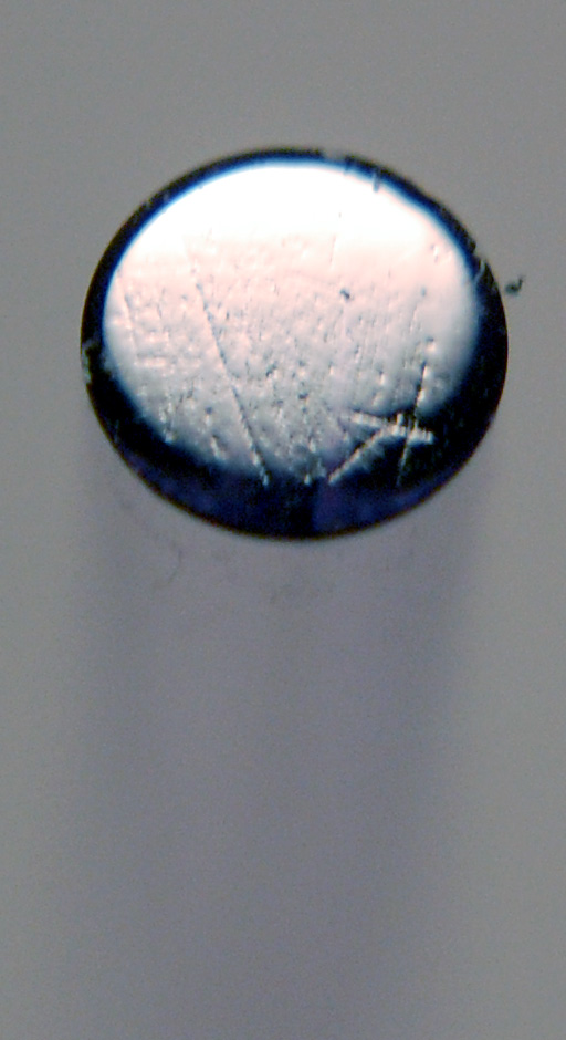

    Есть вот такой девайс, купленный когда-то на барахолке. Лампа по заверениям продавца цела. Отражатель с покрытием внутри есть. Резиновые прокладки на лампе и стержне не новые. Точнее, на лампе только фторопластовые. Есть внешние зеркала на 1064 нм полупрозрачное и глухое.

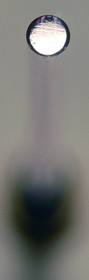

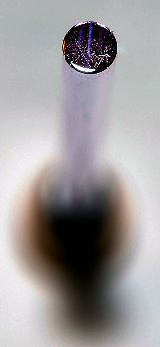

    Самое интересное, что бледно-сиреневый стержень (видимо, Nd:YAG) с одного торца не отполирован. То есть, он вообще был шершавым, как будто его обработали крупным наждаком, да и еще следы какого-то белого герметика (?) были. Попробовал слегка полирнуть пастой ГОИ, чего-то ни хрена не получилось. Блестит, но поверхность никак не назовешь ровной.
    Мне вот интересно, насколько хорошо должны быть отполированы торцы, насколько они должны быть параллельны друг другу (при том, что зеркала внешние, а не напылены на торцы!) и вообще как это сделать желательно в домашних условиях? Или где это вообще делается, сколько стОит? А будет ли работать лазер вообще, если один торец такой, как на фотках?
    Заодно интересно, можно ли таким агрегатом пробить монету, приварить тонкие железки друг к другу?...

    Трудно поверить, что он мог вообще работать. Прямо диверсия или заподлостроение какое-то. А полировка в домашних условиях не покатит, тут надо соблюсти параллельность торцов до 10-15 угловых секунд, а об отклонении формы поверхности от плоскости не может быть и речи, класс чистоты поверхности - такой, что даже и мысли не возникнет взяться самому полировать. Есть три выхода - отдать отполировать и подогнать на завод, приобрести новый такой же стержень либо собрать квантрон с нуля самому (что не так и просто как может показаться на первый взгляд).

    Почему был? Он все еще у меня (ощупывая квантрон) :)
    Лампа на месте, отражатель на месте, зеркала тоже есть (одно новое, одно б/у). Может только прокладки поменять надо?
    Я так понял, что достаточно поменять стержень, чтобы появилось все необходимое для запуска лазера?... Ну, еще добавить корпус с элементами настройки зеркал и контур охлаждения с дистиллированной водой?...

    Вообще не было похоже на обработанное и залитое зеркало. В моем представлении если было бы залитое зеркало, то заливка была почти идеально ровной, а не как будто прошлись наждаком. На этом торце были мелкие сколы, хорошо видимые невооруженным глазом. Торец был заляпан мелкими каплями какой-то белой дряни, похожей на застывший герметик, а лампа на просвет через стержень смотрелась, как через грязный аквариум с крупными чачтицами. Не знаю, какое бы еще сравнение привести поточнее. Но поверхность на мой взгляд была никак не "лазерной".
    Еще смутили геометрические размеры 4 х 58 мм. (58, а не 60). Такое ощущение, что стержень был обломан.

    Про методику обработки торцов могу рассказать, если интересно конечно. Я сам дома шлифовал и полировал торец рубина в принципе получилось неплохо. Показывал профессору ему понравилось, конечно не идеал но работать можно.
  12. nERV
    интересно было бы узнать об этой методике. какие приспособы, инструмент, абразив были использованы?
  13. Apofis
    Apofis Пользователь
    Тебе нужна будет металлическая болванка с ровными торцами. Нужно в этой металлической болванке просверлить отверстие на 2 мм больше чем диаметр твоего элемента. Затем с нижней стороны болванки нужно очень хорошим клеем приклеить несколько пластинок из материала такой твердости как и твой элемент. Я юзал керамику . В качестве абразивного порошка используй оксид хрома 3-х валентный у него твердость по Моосу 9, а у граната всего 8. Теперь вставляешь свой элемент в эту болванку и заливаешь воском. Как высохнет
    берешь болванку ставишь на лист стекла например оконного и насыпаешь на стекло порошок оксида хрома капаешь немного воды и начинаешь по часовой стрелке размазывать все это дело. Сразу предупреждаю делать все надо аккуратно и наберись терпение. Я торец у своего рубина 4 дня полеровал. Если что непонятно говори сразу.

    Вообще ты знаешь я когда первый раз стекляшки полировал у меня получались торцы в виде небольших линз. В принципе если будет небольшая линзовость это нестрашно. Просто будет у тебя лазер с неустойчивым резонатором. Единственное найди фокус линзы с помощью указки и не попади зеркалом в фокус когда резонатор будешь ставить. Я так хорошее 80% выходное зеркало убил.
