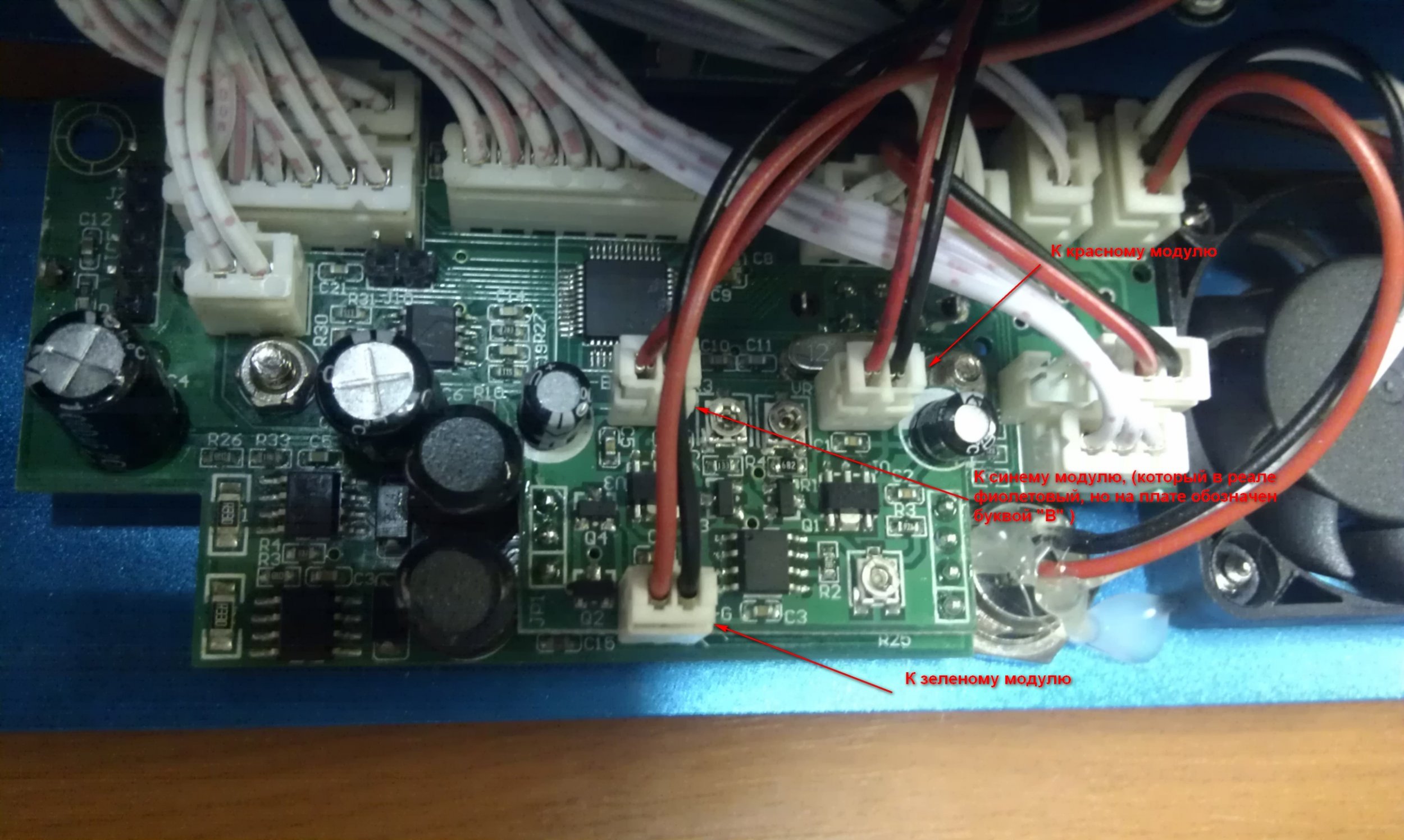

    Фотографии некоторых внутреннстей прикрепляю. Может кто-то где-то видел уже подобное?
    Плата, от которой идут три красно-черных провода - драйвер для лазерных модулей. Он припаян вторым слоем на плату основного контроллера, к которому идут шлейфы от платы с дисплеем, кнопками, подведено питание. НА основной плате подозрительный пятиконтактный разъем (может для связи с внешним миром? А может это USB? ))) )

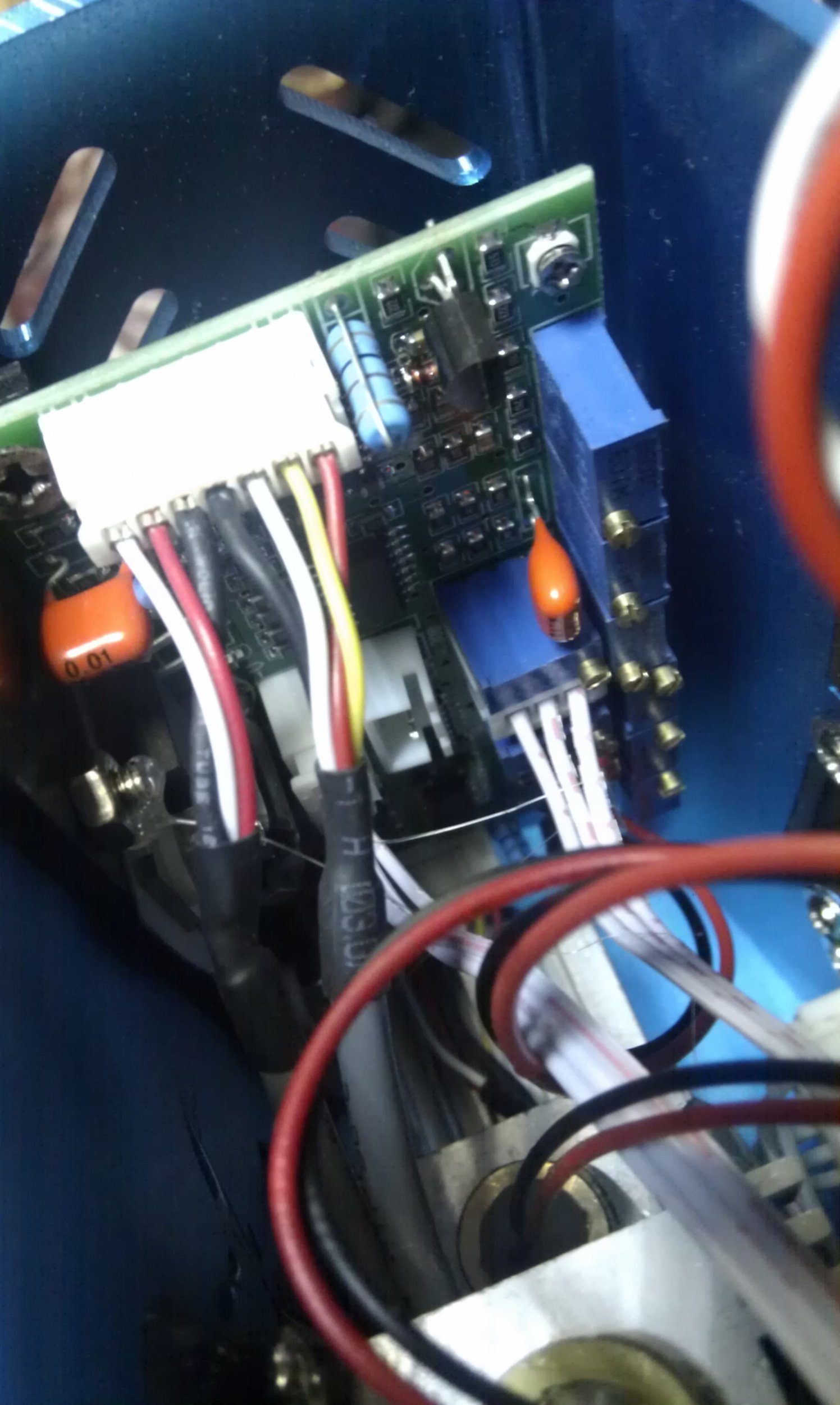

    дальше плата к которой подходит экранированный кабель - плата управляющая гальванометрами. к ней кроме двух гальванометров подключено всего два шлейфа по три провода каждый. и все!

    Основная плата, на которую приходит питание +\- 15В. от которой уходят шлейфы к плате управления гальванометрами и на которую вторым этажом напаян драйвер для трех лазерных модулей. IMAG0246.jpg
    Другой ракурс
    Второй этаж основной платы - драйвер для ЛД.
    Видны три контакта слева и 4 справа, подозреваю, что это еще и модулятор.
    Плата к которой подключены гальванометры.
    Кроме экранированных проводов от самих гальванометров, на плату приходит всего два шлейфика по три провода каждый. Один из них скорее всего питание. Как по оставшимся трем проводам передать управление по "Х" и по "Y" ума не приложу. На плате есть надписи X и Y рядом с разъемами, один из которых не подключен. Все разъемы трехконтактные.
    На фото одна сторона платы, с другой стороны (в глубине сканера) подключен второй экранированный кабель от второго гальванометра.

    Вообще лазер состоит из драйвера (платы управления), и лазерного диода.
    К драйверу идёт обычно четыре провода: два провода - питание, и два провода - сигналы управления (гашения) (один - земля, второй - потенциальный).
    Но бывают случаи, когда плата драйвера общая для всех трёх (R,G,B) лазеров.
    Вопрос к вам: у вас отдельные платы драйверов у каждого излучателя, или то, что показано на рисунке номер три - общий драйвер для всех лазеров? (тоесть, к лазерам идут ещё провода кроме тех, что указаны на третьем фото?)
  17. digitalstudio
    digitalstudio Пользователь
    riyalasers "Вообще лазер состоит из драйвера (платы управления), и лазерного диода." Это я знаю ))) В данной конструкции это общая плата для всех трех лазеров. От неё идут провода к трем излучателям, ПРЯМО НА ДИОДЫ по два провода. Сама плата драйвера общая, У неё с одной стороны три контакта, с другой четыре. Подозреваю, что три - это питание. Четыре - гашение ( R G B+ масса). Надо будет проверить более детально (ткнуться тестером и посмотреть напряжения в момент работы всех излучателей.
