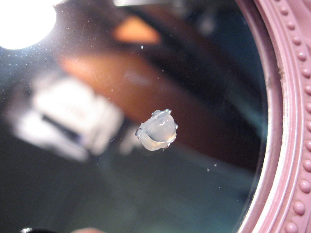

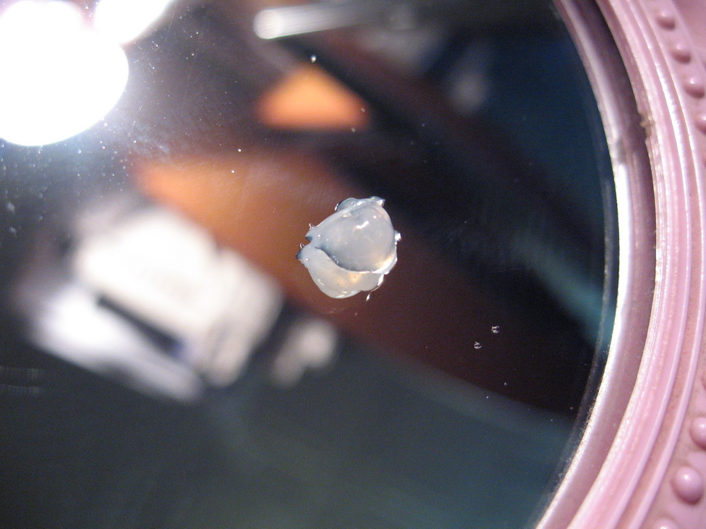

    Щас проведу экспиримент, оставляет ли ореолы на стекле.
    Ну вот, клей был разведен и нанесен на зеркало, зеркало перевернуто(если клей что-то испаряет то осядет на зеркале).
    Вроде никаких следов помутнения и налета. Два фото под разным углом.
